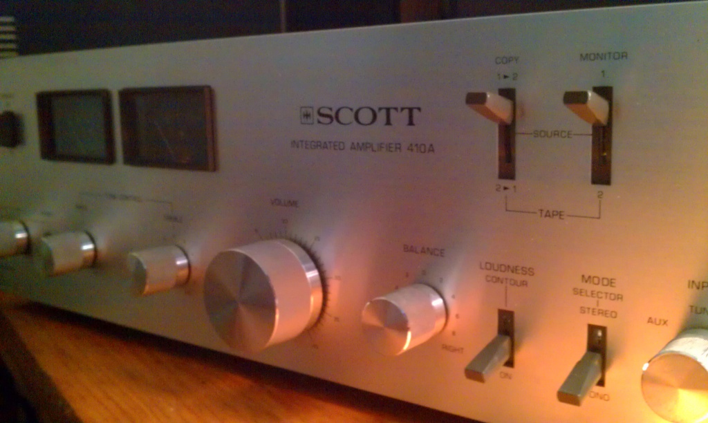

Acquis pour quelques euros voila le petit dernier, un SCOTT 410A, j'entreprendrais un "recapage" sur ce modèle car c'est mon premier modèle de la marque (falait que je teste depuis que j'en entends parler), il fonctionne malgré quelques surprises (rien de bien grave). Enfin voici quelques photo ... J'en remettrais après avoir refait les condensateurs.

Nouvelle intervention divine ... (J'espere que c'est la dernière ...), les lucioles des VU son HS (A ce niveau de surprise j'espère que ce ne sont que les ampoules qui son HS), du coté du Vu-Mètre tout tient avec du chatterton. Comme j'ai le matos j'entreprends tout de suite la remise en forme de tout ça, pour ceux que ça intéresse j'ai posté ma méthode dans le cas ou les caoutchoucs qui tiennent les ampoules sont HS, pour l'administrateur du forum, s'il faut poster cette méthode dans une rubrique spéciale faites moi signe, je le ferait, pour le moment je fusionne a mon article.
Pour la réparation il faut 2 lucioles neuves bien sur (Ici des 12 Volts de chez Conrad).
2 - Chevilles en plastique a tête plate.
Fer a souder, soudure et gaine thermo.
Mattez moi un peu ce bricolage !!! Sacrée intervention divine !
On coupe la cheville a environ 8 mm de longueur, c'est la tête qui nous intéresse.
Comme on dit chez nous "On l'enquille" dans le trou ...
Au passage on en profite pour nettoyer un peu la rouille et bien souffler les "merdouilles".
On soude les fils en isolant avec la gaine thermo, puis un ou deux colliers.
Et voila ...
Sur ce, je continue avec quelques images ...
On voit bien le ruban isolant qui tenait le semblant de reste de luciole ...
Voila, pour le moment, reviendrais avec d'autre photo après restauration de l'engin, j'ai fait un bref test au casque, tout a l'air de bien aller, il manque un poil de basses a mon gout, mais je pense qu'après changement des chimiques ça devrait revenir en forme, pas de bruits parasites.
