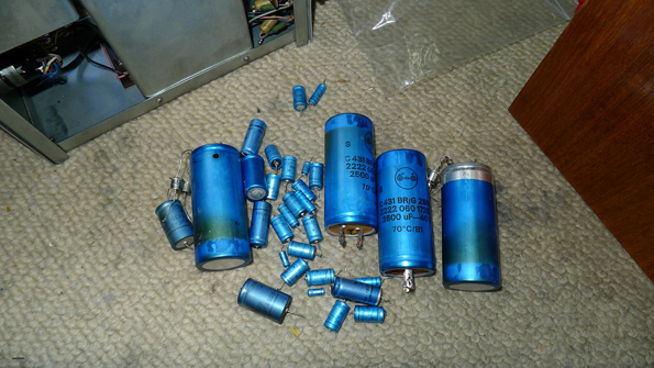

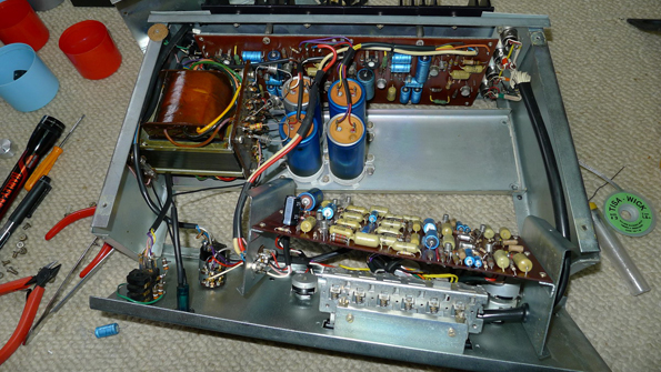

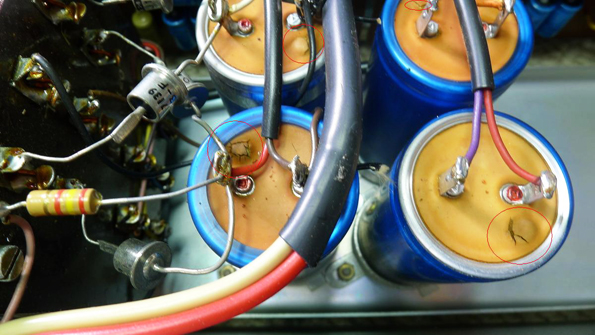

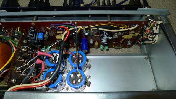

le suggie est de retour at home après sa cure de jouvence chez :prosterne: old marantz! les condos cuits commencaient à craqueler sur le dessus et les capas étaient bien à l'ouest. tout cela a donc été remis à neuf avec beaucoup de patience car les cartes d'amplis anglais semblent assez compliquées à opérer.

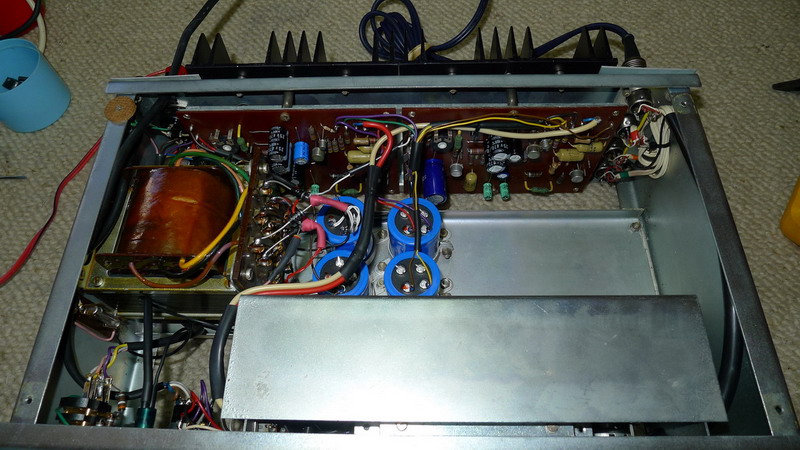

Dominique aurait donc changé les grosses capas d' alimentation et celles sur le circuit driver qui lui paraissaient faiblardes... ou bien ce sont les photos d' avant le travail effectué par Dominique... ?
Sur la partie préamp et correction, tu aurais sans doute intérêt, à terme, à changer toutes ces capas bleues ... C' est quoi comme marque ?, on dirait du Hunts :)

Il semble qu'Il y a 3 photos "avant" et la deuxième est "après", avec les NEW condos.

oui, je me suis sans doute mélangé les clichés :cpasmoi!: voilà la poubelle...

klemp a écrit :Dominique aurait donc changé les grosses capas d' alimentation et celles sur le circuit driver qui lui paraissaient faiblardes... ou bien ce sont les photos d' avant le travail effectué par Dominique... ?
Bonjour Jean
Toutes les capas chimiques ont été changées sans exception ainsi que les diodes germanium du pont de diodes, le mieux c'est qu'elles étaient encore bonnes à l'ESRmètre mais vu l'état la question de les laisser ne se posait pas, en fait j'ai oublié de faire une photo de la carte pré. une fois recapé et je m'en suis apercu une fois l'ensemble remonté, vu le bordel que c'est à démonter ce truc avec ce capot en U mal foutu (Ah la mécanique Anglaise c'est tjrs toute une histoire et beaucoup de jurons concernant leur conception!) j'ai abandonné l'idée de redémonter pour faire la photo... :cpasmoi!:
