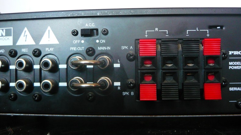

A quoi sert le bouton de capacitance? c'est pour les cellule oui mais MM, MC? Comment on choisi?
Idem pour l'A.C.C

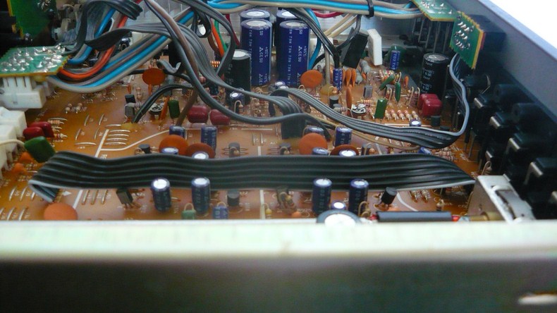

Voilà les condos incréminer que je viens de changer d'ailleurs, 4x 2200µf, il ne coulais pas mais un peu gonfler dessous
Vue d'ensemble. Le câblage fait un peu bordélique!
Le transfo a une bonne taille, non?
Ofset régler j'ai un peu galérer (c'est la première fois que je le fais), à gauche comme à droite, avec le multi régler sur 200mV, ça oscille autour de 00,2 (Cool).
Par contre pour le bias, j'ose pas!!!!!! si quelqu'un peu m'aider à ce niveaux!!!
Idem pour l'A.C.C

Du nouveau dans l'ampli: pas mal de chimique changer cet aprem (il en reste quelques uns d'origine), d'ailleurs certains sont plus gros que l'origine et obligé de les installer presque coller les uns contre les autres.
Après deux bonne heures de chauffe, écoute avec le même disque, à savoir le Miles Davis, et par rapport à avant, je le trouve pas beaucoup plus pêchu, ou dynamique, juste un très petit chouilla plus, mais la scène sait beaucoup plus améliorer.
Elle n'est pas plus large, mais elle a gagné en précision et en ampleur, et plus vivant aussi, j'ai plus l'impression d'écouter un live, la trompette ainsi que le saxo sonne excellemment bien, un peu plus défini, j'ai l'impression.
Il a l'air un peu plus détaillé aussi: j'entend un peu plus les craquement de disques et de petits sons que j'entendais à peine avant.
