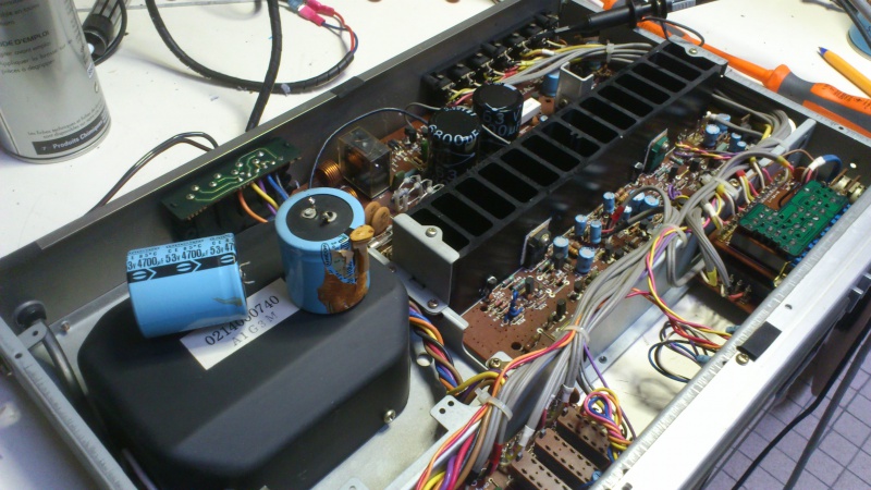

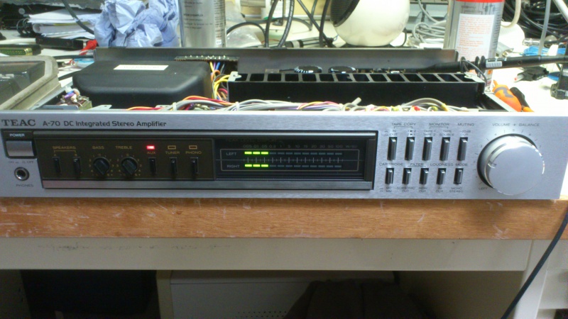

Je viens de sortir cet ampli de mon grenier ( à trésors ) pour le remettre en état. Les capas de filtrage " à sèches" bien sèches et le relais de commutation émettait de drôles bruits ( oxydation). Sinon, bonne finition de montage, transfo capoté, bien isolé. Potentiomètres de qualité, propres, pas un crachotement par rapport au temps passé en stockage. Pour le design, je ne suis pas trop fan. Perso, je préfère l'alu brossé à profusion et les gros boutons ( pas dans la figure ). Je vais pouvoir le comparer à mon Pioneer SA-510 car ils sont assez similaires dans la conception et la technologie des composants et les années de fabrication doivent se situer entre 78 et 80.

Bonsoir ! le changement de chimiques vite fait et bien fait :) très propre 8-)
