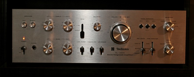

Petite présentation de ma dernière acquisition, le Technics SU-3500.
Je l'ai trouvé en flânant dans un troc, à part un problème de crépitement sur la voix de gauche qui est résolu, RAS.
A l'écoute, en comparaison des références que j'ai eu (Accuphase E-202, Hitachi HMA-HCA 8300, Cairn Do, Sansui 117, Marantz 1122DC), le son est chaleureux, très agréable.
On est pas comme avec l'Accuphase, en présence d'une scène sonore large et d'une bonne spatialisation des instruments.
Les timbres sont ronds, les basses bien présentes. On est pas dans le frisson audiophile d'une restitution presque parfaite des instruments.
Cependant, je me suis régalé à l'écoute de l'album Flood d'Herbie Hancock (1975) et autres albums rock des années 70.
Je le mettrai dans la catégorie, bon ampli pour faire la "fête" (rien de péjoratif, j'adore ça), un peu comme un Marantz 1122 DC que j'ai eu dans ma jeunesse et qui m'avait donné cette impression.
Il me reste plus qu'a lui faire un brin de toilette.

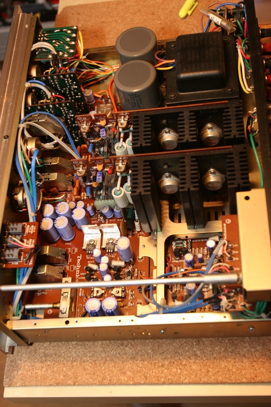

Dernière petite acquisition que cet Ampli Technics SU-3500 en état de marche mais à revoir car sa crachote pas mal et des "Plocs" à la manoeuvre des commutateurs de commande des filtres.
Une petite remise en condition s'impose......
TECHNICS SU-3500.jpg (62.86 Kio) Vu 10652 fois
Prêt à opérer.JPG (251.05 Kio) Vu 10652 fois

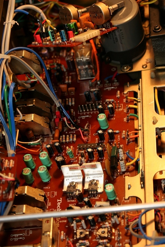

Alcool isopropyl et tampon papier pour cette opération de décrassage. Non fait à gauche
Remplacement des condensateurs en cours
CI Ampli fait.JPG (220.77 Kio) Vu 10652 fois
Réglage à 15 mV potentiomètre de volume à fond.
Réglage Bias.JPG (236.37 Kio) Vu 10652 fois
Test sur Suicide.JPG (119.06 Kio) Vu 10652 fois
Installation sur enceintes Cabasse Sloop M2.
Résultats... Une écoute très fine et très détaillé. De la pêche quand il en faut.... Bref
Il vaut BEAUCOUP MIEUX qu'un Ampli pour faire la fête
De mon point de vue, il surpasse beaucoup d'amplificateurs ayant une bonne réputation.

Après changement des chimiques :
Faut prévoir un gros stock de 47µF...
