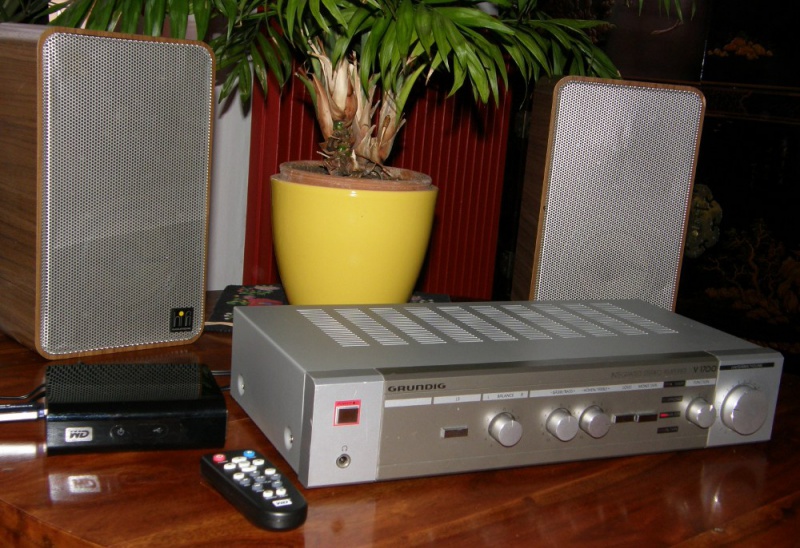

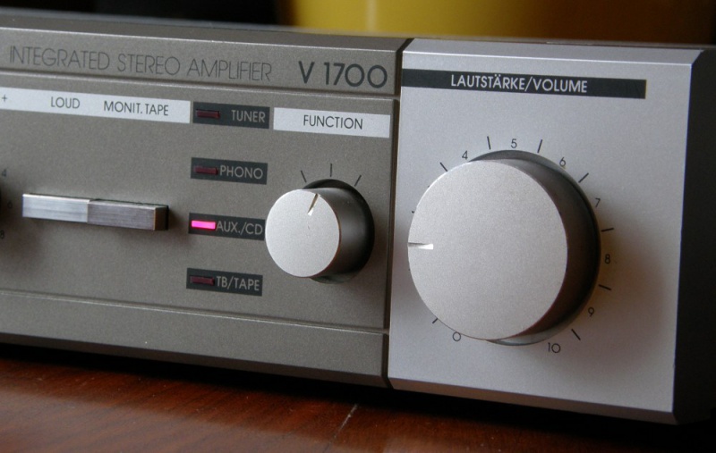

Le V1700, c'est en plastoc très moche avec un look de daube à 2 balles.
Le V1700, c'est tout petit et de type "ampli Monoprix".
Le V1700, c'est le genre d'appareil qu'on ne regarde pas en brocante et qui fini en déchèterie...
Mais pourtant, le V1700 c'est comme le 1060 chez Marantz: le petit qui met la grosse claque à ses frères !
D'une musicalité et d'une spatialisation assez extraordinaires, il m'est devenu indispensable sur les HifiBox. Ayant la chance de l'avoir obtenu en état 'mint' je n'ai rien fait dessus, si un jour j'en ai le courage peut-être jetterai-je un œil sur les chimiques...

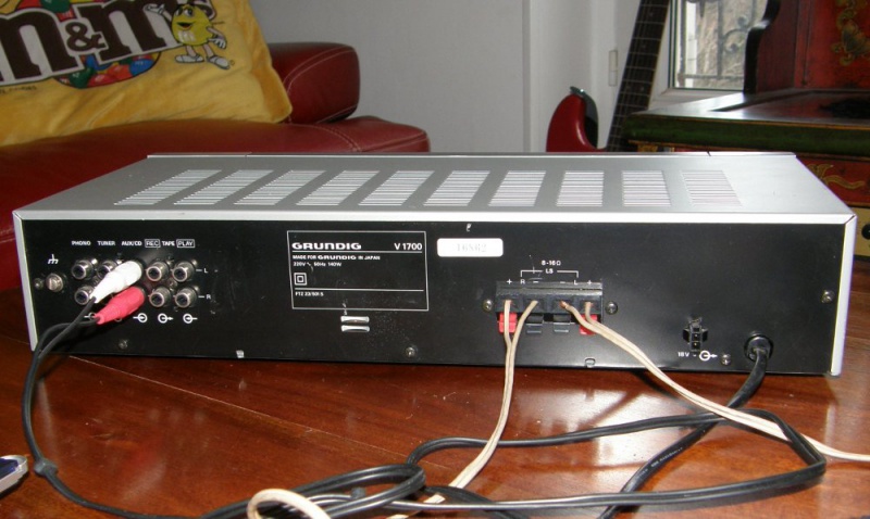

Il fait 2x25W, le SM est dispo ici: http://www.hifi-manuals.com/Download/Gr ... -schematic"
J'essayerai d'en poster les photos de l'intérieur le weekend prochain. Le 1700 n'est pas un ampli au son à l'Allemande puisqu'il n'a aucun excès de basses ou d'aigus, il est au contraire bien équilibré et d'une grande douceur.

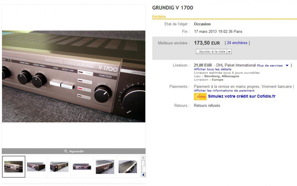

Les prix s'envolent !!!!
Pour ceux qui seraient tentés par ce Grundig, je ne peux que conseiller de plutôt prendre un Sanyo JA220 ; c'est la même chose et ça se trouve facilement à un prix allant de 5 à 40 euros ;)

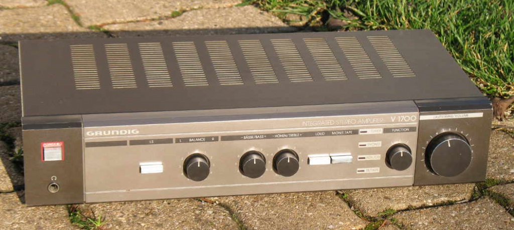

Moins moche, voici le V1700 en version marron. Sa remise à niveau sera effectuée en début d'année prochaine.

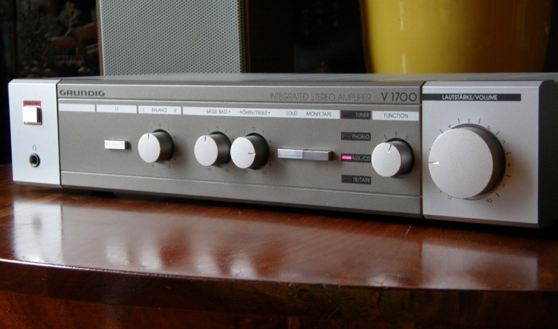

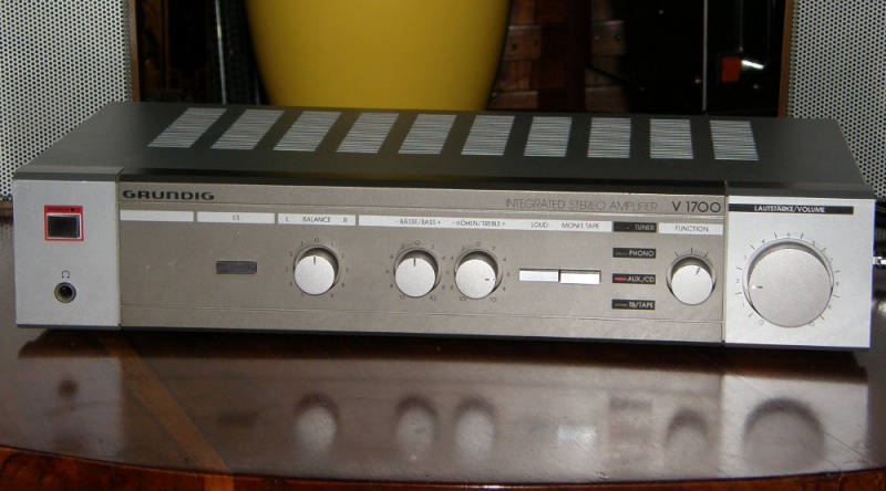

Petit upgrade:
Changement de tous les chimiques, remplacement de certains par des plastiques ou tantales et augmentation de valeur pour les deux de l'alim.
Remplacement des diodes de redressement par un pont 8A.
Remplacement des isolants silicones par des micas.
Ajout de prises HP en DIN.
