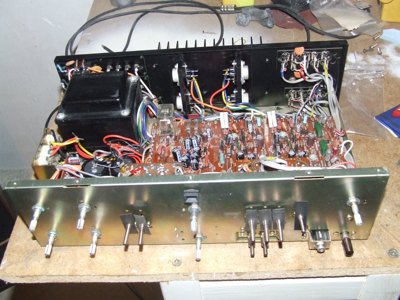

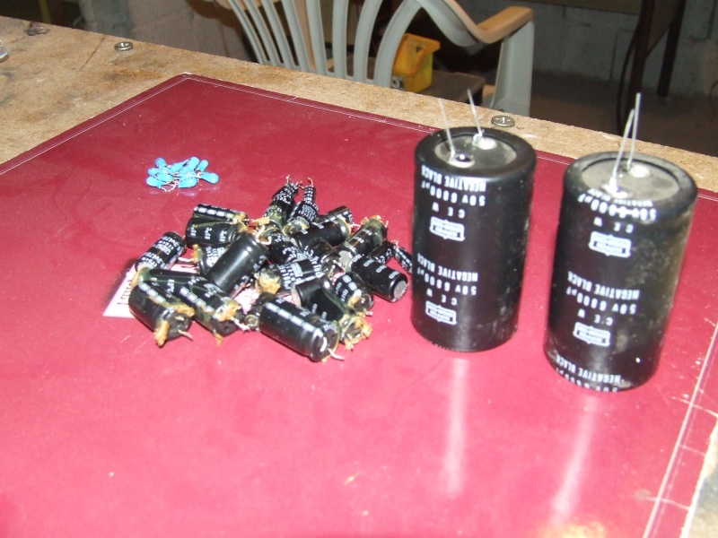

Vous pourrez constater que la sérigraphie luxman est partiellement effacée, à part celà rien de choquant : je prendrai le parti de l'efface totalement, quant au fonctionnement, rien d'anormal si ce n'est quelques potards qui crachouillent et un peu de poussière à l'intérieur. Ayant la plupart des condos en stock, je me suis lancé dans un recapage de la carte principale et de tous les tantales, celà ne peut pas faire de mal!
1ere étape, les condos déposés, pas de difficultés partculières si ce n'est certain tantales au niveau des correcteurs de tonalité. pour ce qui est des condos de filtrage, j'en ai trouvé au même diamètre (35mm), bien que moins hauts. Beaucoup de résidus de colle mais je n'ai pas aperçu de condos exagéréments déformés ou qui auraient coulé.J'ai remis également un chouia de pate thermique sous les transistors, par acquis de consience.

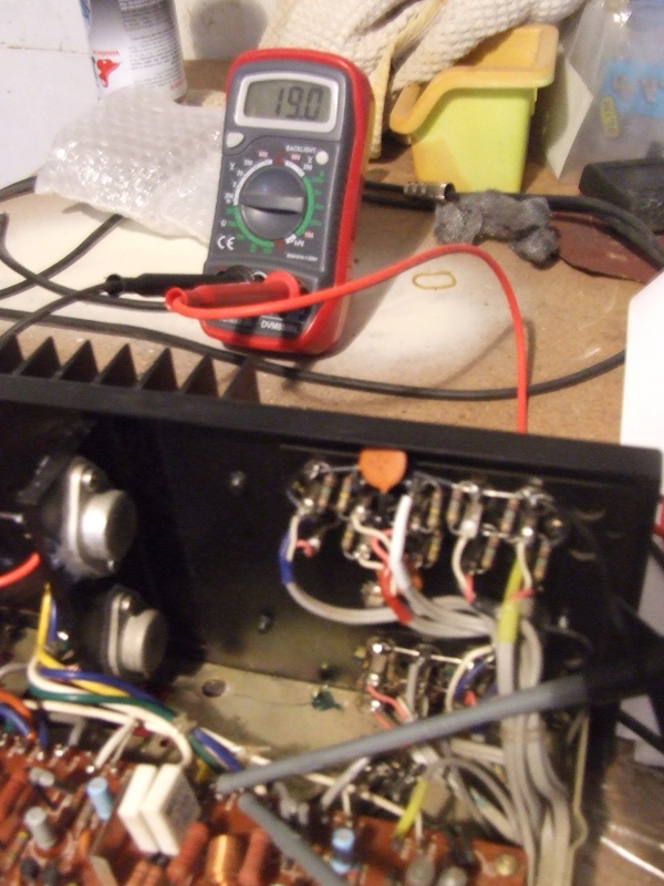

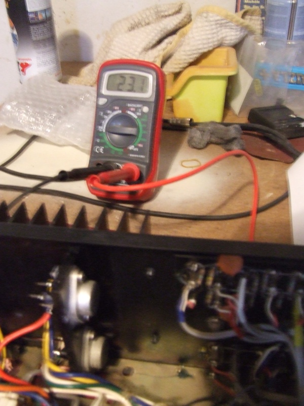

Voilà, c'est fait! On passe aux réglages . Une petite demi-heure de chauffe plus tard, le dc OFFSET était dans la norme le bias un peu moins :
le service manual préconise 35 mA pour le bias, on fait le petit calcul classique qui nous donne (0.33+0.33)*35ma=23.1 mV :
La partie "technique" est finie, on paut passer au nettoyage. Rien de bien méchant seulement un peu de poussière à l'intérieur et sur les sélecteurs en façade :

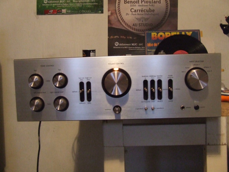

Passage classique à la pierre d'argent , K2f dans les potentiomètres, et effacage du reste de sérigraphie L81, au moins il sera unique...et voilà le résultat:
Il est désormais prêt à rejoindre la place qui lui était destinée, à savoir mon système "principal" au salon, je lui avais gardé une place au chaud!
Pour ce qui est de l'écoute, bien que je n'ai pas trop de recul vu que je viens seulement de l'installer, je crois avoir trouver la rondeur que je cherchais. Il me paraît aussi bien équilibré que le L30, avec une bonne spatialisation des instruments, mais il me semble qu'il a le petit "plus" que je cherchais au niveau basses et rondeur. conclusion : je suis ravi de mon achat.

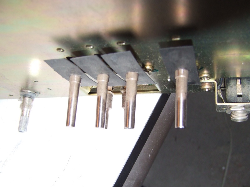

Pour ceux que ça interessent le Flyer d'époque et le service manual(source : HIFI ENGINE), ainsi que 2 autres photos de la restauration.

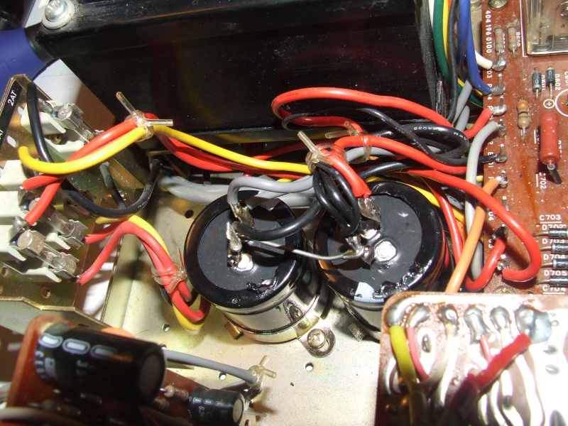

On peut voir ci-dessous que les nouveaux condos de filtrage n'ont pas échappé à ma maladresse, mais bon, le dégât n'est qu'esthétique. Je n'arrivai pas à désolidariser les fils rouges noirs et gris des anciens condos sans chauffer trop longtemps, j'ai donc pris le parti de "couper" les 2/3 des bornes des anciens condos, avec l'attirail laissé tel quel: j'ai ressoudé le tout aux 4 bornes des nouveaux condos!
Ci-dessous, fin de la restauration "intérieure" et des réglages, on peut passer à l'esthétique extérieure.
