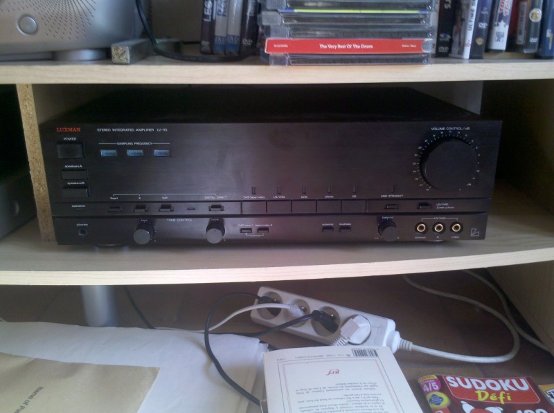

Mon deuxième post pour vous présenter mon Luxman LV-113, trouvé, sisi, à la poubelle...
Pas une rayure en façade, ni ailleurs, poussièreux, le son aléatoirement d'un côté ou de l'autre... Un nettoyage s'impose ! J'ai pas de photos de devant avant, mais il a pas changé d'apparence extérieure ;)
Par contre il y a des connexions bizarres... je les ai remise pareil, avec un point de soudure...
La carte a pas l'air d'aller trop mal, j'ai repris les soudures des sorties et des transistors de puissance :
Un petit coup de nettoyant contacts sur les potars (un produit Barhdal, l'a pas l'air mal), avec un aperçu de mon établi portatif :p
De retour dans l'étagère :
Branché sur deux JMLab DB29, ça tourne pas mal, même si j'ai remarqué un léger souffle à mi puissance en écoutant FIP (par la neuf box, c'est peut-être dû au numérique...)
Faudrais que je me trouve une petite platine CD avec une sortie optique ;) Actuellement j'ai un YAMAHA CDX 396, de même provenance ;)
Voili voilou
Des avis, des conseils, n'hésitez pas !!!!

Très beau Luxman avec toujours ce cablage genre toile d'araignée (un réel foutoir comme d'habitude) pourraient faire un effort au montage ces Japonnais, enfin bon ! ! ! ! :baston:
Revoir en priorité TOUTES les soudures, bien nettoyer TOUS les sélecteurs et potars . . . . . et musique ! ! ! ! :genial:

Ah c'est comme ça d'origine, je croyais qu'il avait été démonté/trafiqué déjà !!!!
Ben, heu, moi j'avais pas de colson pour remonter tout ça... :$ Alors j'ai remis comme j'ai pu ;)

Hello
Merci pour le manuel !!! Je vais essayer de le déchiffrer maintenant ;)
Oui, à écouter il est excellent, et surtout très polyvalent, à tel point que quand j'ai été acheter les enceintes, avec l'ampli sous le bras, le gars voulait bien me laisser les enceintes, mais il voulait garder l'ampli :baston: :love: On l'a essayé sur ses 3 paires d'enceintes, je sais plus ce qu'il avait, mais il y avait du 4 et du 8 ohms, et tout passait !!! Il était scié ! Par contre le DAC je l'ai pas essayé encore, j'ai rien a brancher dessus !!!
