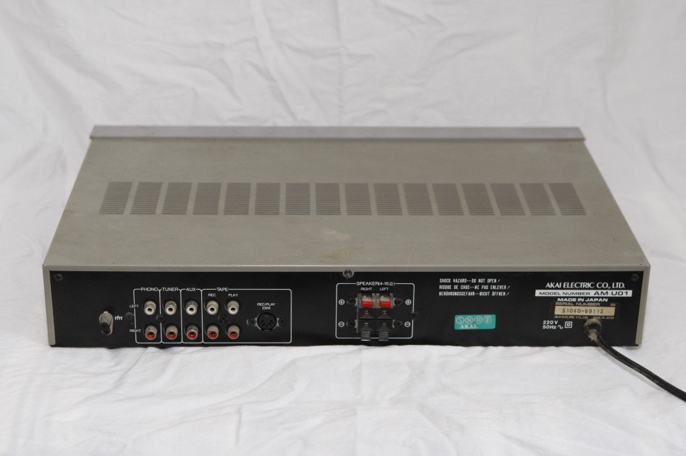

AKAI AMU-01
AMPLIFICATEUR AKAI AM-U01
C'est un ami qui m'a donné ce petit amplificateur, il l'avais trouvé dans une déchetterie!
L'amplificateur AKAI AM-U01 date du tout début des années 80...
Il se présente sous la forme d'un grand boitier extra plat tout en métal, facade en aluminium brossé, boutons rotatifs, nombreux commutateurs, et 2 grands vu-mètres à aiguille.
Il m'a fait au premier regard une bonne impression, car j'aime bien les amplificateurs avec des vu-mètres ...
Sa finition très soignée, sa robustesse apparente, la présence de nombreuses prises au standard "cinch" font que renforcer ma première impression.
Ce n'est pas un appareil de haut de gamme : le constructeur annonce une puissance de 2 x 27 watts efficaces.
Il est très complet: prise casque en facade, touche "loudness", 3 entrées commutables PHONO/TUNER/AUX + la touche SOURCE/TAPE qui permet de commander une entrée magnétophone tant en enregistrement qu'en lecture.
Une touche MONO/STEREO complète les commandes.
Correcteur graves/aigues séparé et commande de balance par un petit bouton concentrique au gros bouton de volume.
Avant de brancher je démonte le couvercle:
Tout est propre, bien ordonné, je teste les différents fusibles...Ok.
Je branche donc l'appareil, volume à zéro (sans enceinte) en surveillant la consommation secteur ...tou paraît OK...On branche un voltmètre sur les sorties haut-parleur: ZERO VOLT...c'est bon ça!
Je l'arrête, je met deux haut-parleurs et le remet sous tension...Tiens il m'a semblé entendre un claquement comme un arc électrique ....L'ampli s'allume normalement...Léger bruit de fond dans les enceintes...
Je regarde de plus près et remarque qu'un condensateur placé à coté de l'interrupteur est fendu sur la longueur...Mais pas d'incidence sur le fonctionnement.
Test des différentes entrées: OK sauf en position PHONO où j'ai un ronflement résiduel assez important...
Il va donc falloir démonter le circuit imprimé:
Là Mr AKAI il a pas simplifié la tache du dépanneur car il faut enlever la facade avant, la plaque arrière, et de nombreuses vis pour arriver a extraire le grand circuit monobloc...Penser à déverouiller les connecteurs voyant et vu-mètre en tirant sur la partie noire sinon on arrache les fils...Et enlever la touche M/A sinon on casse le commutateur...
Voila le circuit défait et retourné à l'envers pour accéder aux soudures!
On démontera aussi la petite plaquette qui supporte l'inter secteur...
Au milieu du circuit imprimé le gros circuit intégré hybrique qui compose à lui tout seul une grande partie de l'amplificateur:
Je démonte l'équerre en alu et j'en profite pour lui remettre une bonne couche de graisse silicone, je revisse ensuite le boitier en serrant modérément:
Le condensateur "douteux" situé à coté de l'inter est remplace par un modèle X2 spécial pour les branchements entre phase/neutre:
En ce qui concerne le ronflement résiduel en "PHONO" je repère sur la partie préampli phono 2 condensateurs que je vais remplacer:
Voila j'ai mis 2 condensateurs neufs de 220uF 25V ...Ca devrais aller!
Un bon nettoyage du potentiomètre Volume/Balance
Voila! il y a plus qu'à remonter le tout en faisant attention de rien casser, et on va ré-essayer l'ampli:
J'ai presque tout remonté et...il fonctionne plutôt bien:
Plus de "ronfle" en Phono...
Plus de claquement au démarrage...
Plus de crachement dans les boutons...
Branché sur 2 enceintes Sony et une platine Cd philips l'appareil a un très bon son et une "pêche" étonnante pour la puissance annoncée!
En conclusion: un amplificateur "sympathique" qui aprés une bonne révision est parfaitement capable de fournir un son très correct pour peux que l'on branche dessus des enceintes de qualité!
L'article original est sur mon site:
http://hifiman64.e-monsite.com/pages/hi ... m-u01.html
