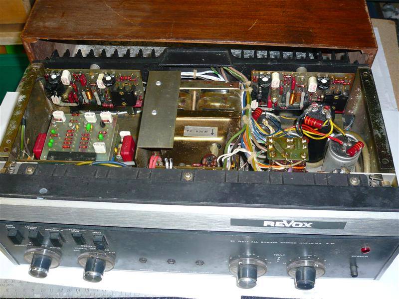

Salut à tous,trés rapidement aprés retour de vacances ma dernière trouvaille :Revox A 78....
Bon faut aimer,l'aspect et l'état a du en rebuter plus d'un :cfou:
Mais quand on aime..... :love:

:helloman: à tous,petite relance sur mon Revox......

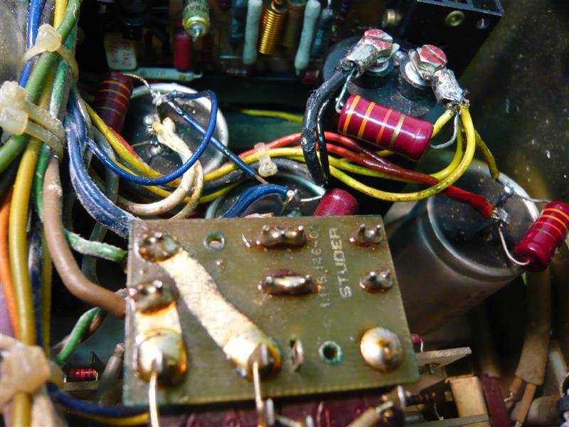

Je ne connaissais pas l'usage du fer de plombier pour changer les capas......
Notez la carte sélecteur HPs griffée Studer,la classe...........

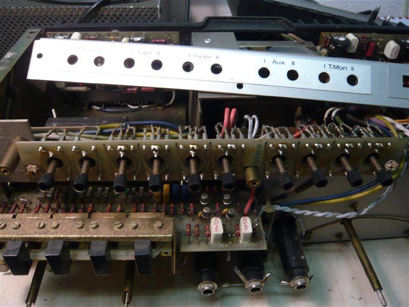

Démontage facade : 2 vis sous le volet ajustage des sources et blocage en bas par 3 tétons (style façades enceintes).
P1070804 (Medium).JPG (74.45 Kio) Vu 7826 fois

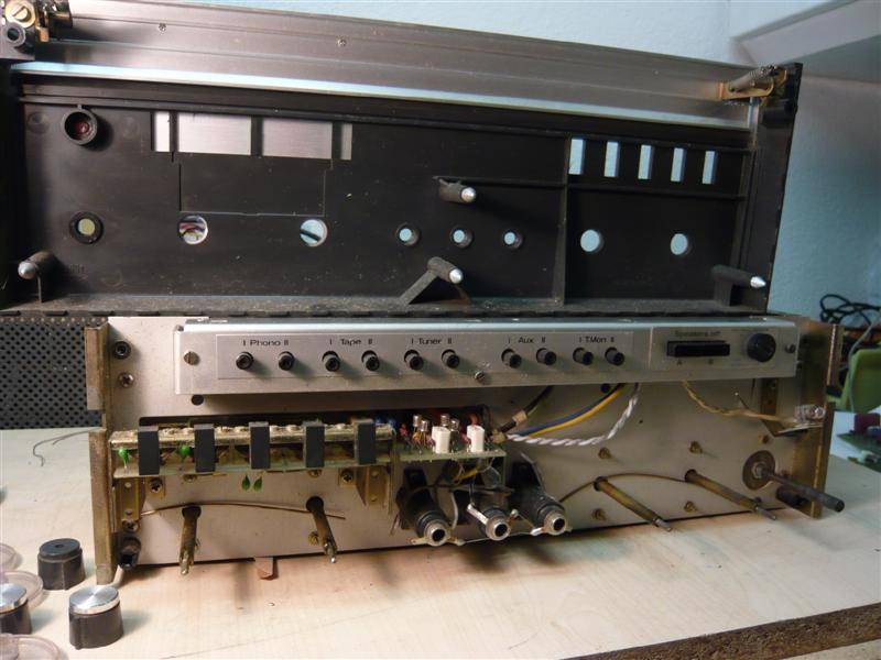

Gros plan sur les potars sources et la carte filtres.
P1070813 (Medium).JPG (75.14 Kio) Vu 7826 fois

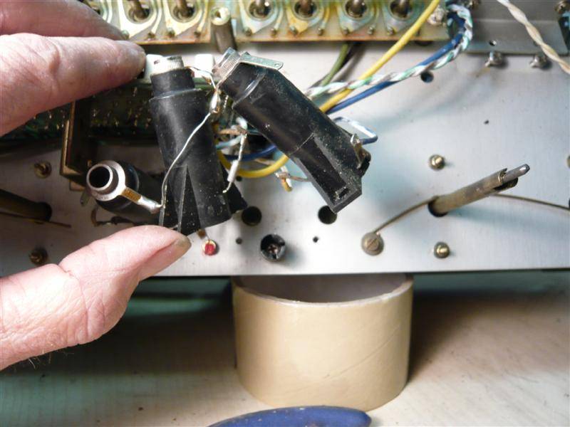

Le pied!!Carte ampli enfichable !!,idem cartes filles pre-amp (je suppose)
P1070815 (Medium).JPG (66.12 Kio) Vu 7826 fois

Reste la carte réglage tension d'alim,les vis de fixation sont accessibles derrière les prises casques
P1070823 (Medium).JPG (71.16 Kio) Vu 7826 fois
Belles capas à virer...........

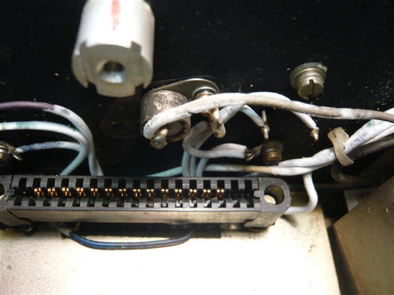

Message par Pougatchoff »
C'est étrange cette poudre blanche sur les câbles bleus et verts... vieillesse, humidité ?

La poudre blanche c'est de l'odium...... : bouillie bordelaise :jesors:
En fait il a du être stocké dehors,il y a des traces d'oxydation mais l'électronique parait saine.Je me suis bien gardé de le brancher,je démonte au maximum,traitement chassis au WD 40,nettoyage cartes au white puis rincage l'alcool ISO : les grands moyens !
Ensuite je restaure l'alim : capas,cablage..................
Je profite du temps pourri dehors,et de la tolérance WAF....... :mrgreen:

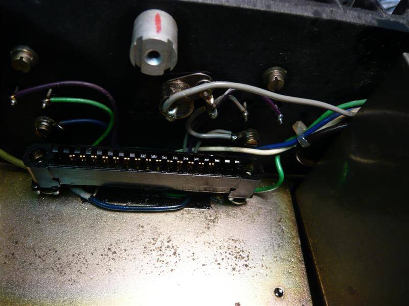

Aprés rincage,on y voit un peu plus clair.
