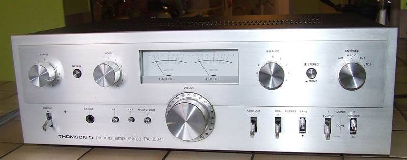

hello,
petite présentation rapide de cet ampli sauvé de la décharge cette semaine, dont je trouve personnellement le look magnifique:
Il est je pense de la même veine que les brandt ou continental edison de l'époque que l'on trouve couramment rebadgés sous ces marques. je penche pour une fabrication sanyo , je crois que c'est eux qui les construisaient(?), vu que le mien est marqué made in japan.
Il est arrivé avec un petit peu de poussière, quoique très peu ou pas du tout à l'intérieur,nettoyage et passage à la pierre d'argent. Allumage, ça marche, des grésillements un peu partout et le vu_mètre de la voie droite qui ne semble pas bouger....Passage au F2, plus de grésillements, et la voie droite est revenue...

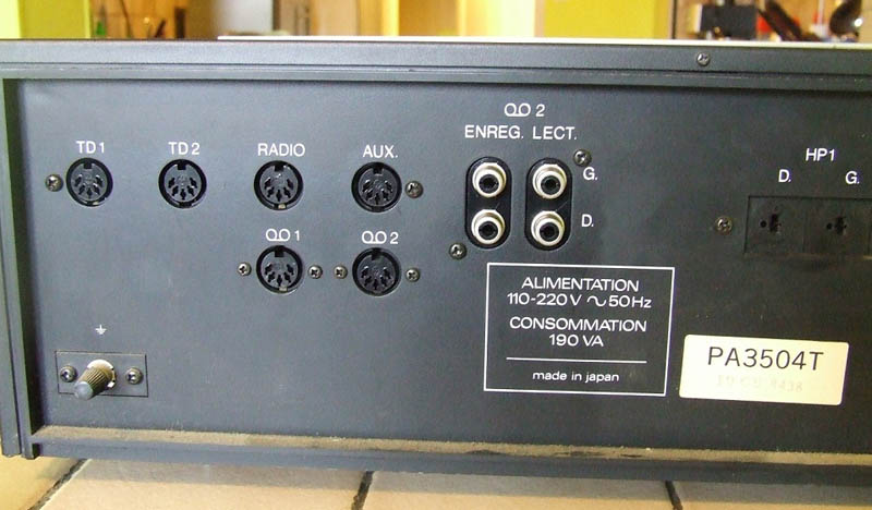

Pour ce qui est de la connectique: aux , tourne-disque un et deux ainsi que tuner sont en din, plus possibilité de deux entrées cassettes en din ou en rca(?). Deux sorties HP également en brochage DIN: :

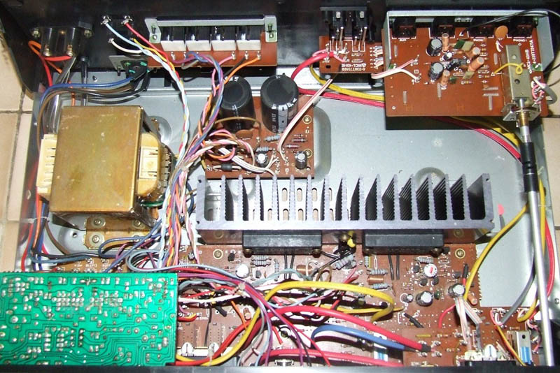

Allez on passe à l'intérieur de la bête, je sais que ça vous interesse. On retrouve deux gros condos de filtarge ELNA en 6800µf, un bon gros radiateur sur lequel sont placés deux modules STK0039. Je ne suis pas un grand spécialiste mais l'ensemble des composants me semble bien aéré et facile d'accès en tout cas. je discerne quelques trraces sous les plus gros condos, mais celà me semble être plus de la colle que du coulis, pas de gonflements et pas de traces brunatres en tout cas:
Et le son me direz-vous? Je ne suis pas un grand spécialiste et je ne sais pas si j'ai les bons "mots" pour décrire ce que j'entends. Déjà je le pense puissant puisqu'il me fait saturer des ditton110 (petites me dire-vous) à 25/30 du volume, qui va jusqu'à 95 . Pour le reste l'ensemble me semble très équilibré il a un sond assez "rond" me semble t-il, en tout cas il ,est teinté et pas neutre et sec comme certains amplis que j'ai eu en main. Quoiqu'il en soit il dispose d'une multitude de réglages qui permettent de le metre à son goût : aigus et graves plus un médium sous forme de bouton poussoir à la manière d'un loudness. Un réglage de contour également , sous forme de boutton poussoir, qui semble agir comme un loudness mais sur l'ensemble du spectre. on retrouve également des filtres haut et bas 70 et 8 hz, ainsi qu'un bouton poussoir - 20db qui semble baisser le niveau.
voilà, en substance le bestiau. je ne l'ai testé que rapidement dans mon antre hifi au sous -sol, mais il me semble avoir de belles possibilités. Je pense que je vais bientôt le monter au salon, je le touve vraiment très classieux. Et puis je suis un adpete des vumètres, alors...

l'intérieur est facile d'accès et bien foutu avec des composants connu , sans aucune doute de fabrication japonaise de constructeur sanyo

oui oui , plus je le regarde plus je le trouve sympa. Seul petit problème pour l'instant, mais je ne sais pas si ça vient de mon adaptateur DIN/RCA, quand je me branche sur les entrées din, platine cd récente par exemle sur l'entrée aux en din par le biais de l'adaptateur, il me manque une voie en stéréo. Par contre aucun problème sur les deux entrées cassettes directement pourvues en RCA et en entrant "directement" en RCA.

Je ne l'ai pas eu longtemps entre les mains (changement d'un stk) je crois pa savoir utilisé les din, mais vu ton problème, ce n'est à mon avis qu'un câblage différent.
