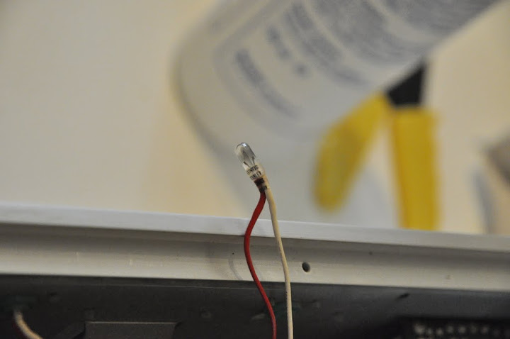

Juste un truc, sur l'ampli comme sur le tuner, l'éclairage des vu-mètres est mort. J'ai regardé rapidement en nettoyant les bêtes, et je n'ai vu aucune autre mention que "stanley" sur les ampoules chargées d'illuminer les cadrans... s'agit-t-il d'ampoules classiques et standard ? Puis-je les remplacer avec "n'importe quoi", ou bien me faut-il absolument en trouver les références caractéristiques exactes avant de pouvoir les changer ? Il me tarde de le voir retrouver toutes ses couleurs !

Au passage, quelqu'un peut-il me dire d'après sa photo par quoi je peux remplacer l'ampoule des vu-mètres ? Merci :)

Pour les lampes, à l'origine ce sont des 12v 60ma.
Tu peux les remplacer par des 14v 80ma que propose mon pote Dave :
http://www.dgwojo.com/"
