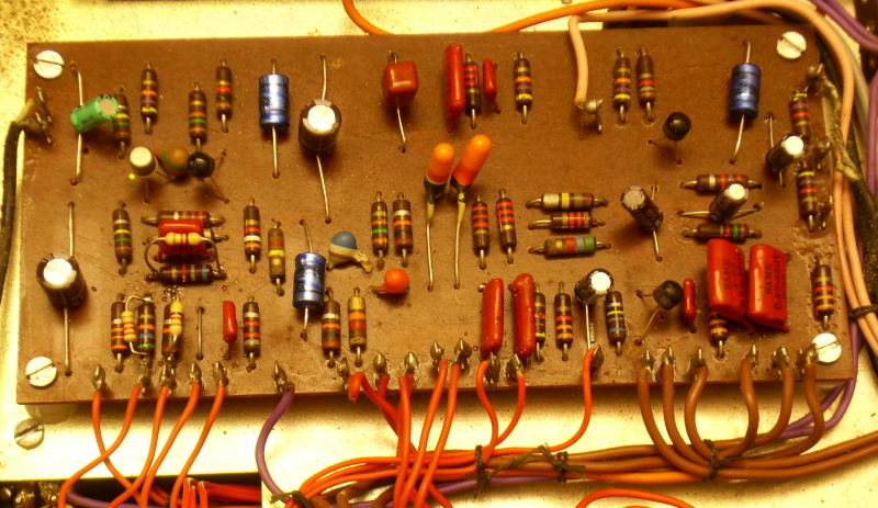

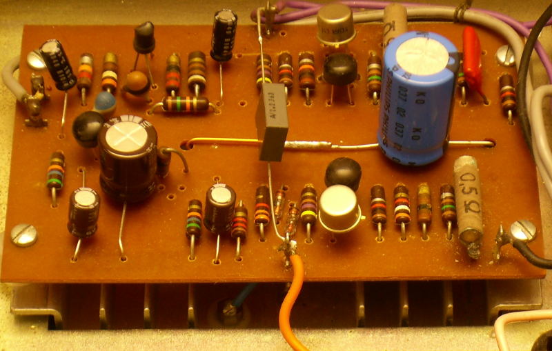

je me suis enfin décidé à restaurer le mien
une version diférente
élysée 20 pour Hp en 15 ohm
je n'ai pas d'enceintes en 15 ohm il me faudra rester raisonable sur le volume , pour éviter les dégats

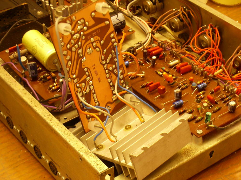

des diférences dans les circuits :
pas les mêmes étages de puissance
une alimentation stabilidée avec un 2N3055

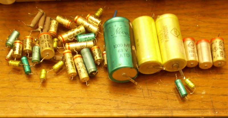

tous les condos étaient douteux , trouvé des dates dedans , 28 novembre 1968 sous un étage de puissance
un peu normal que les condos soient malade !
j'ai aussi supprimé le bouchon changeur de tension , il est désormais en 220V , pas de position 240V
le passer à 110V demande de reprendre le fer à souder

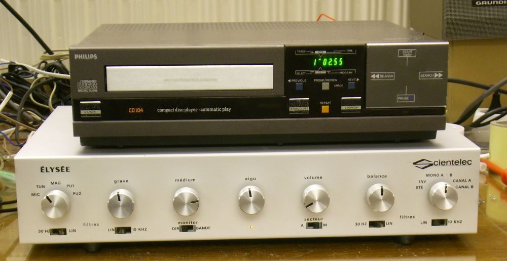

avec une CD104 et des Allison Lc110 il se démerde bien
reste un souci exposé ici

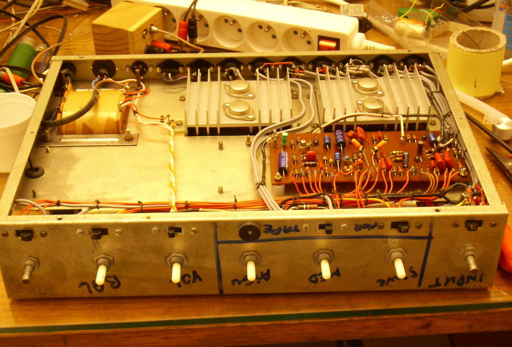

restauration finie
je me demandais si à l'époque ou est sorti cet ampli si d'autres ampli à transistors silicium existaient , ils ne devaient pas etre tres nombreux
tous les chimiques sont neufs
4 résistances changées pour délit de sale gueule

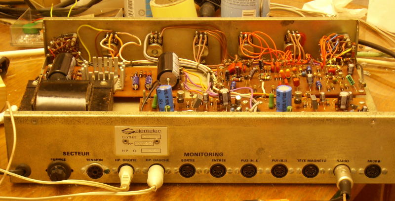

des modifs sur le préampli et son commutateur pour réduire le gain de certaines entrées , l'ampli est de ce fait utilisable avec une laser comme source
les entrées modifiées sont :
"radio" > pose d'une résistance de 4K7 en paralele de la 10k au point "C" de la carte préampli
"tete manétique" , cette entrée avait déja étée modifiée avant que je ne récupere l'ampli ( pose d'un pont diviseur derriere le socle DIN avec les mêmes valeurs que sur l'entrée "radio" ) mais malgré tout pose d'une résistance de 4k7 en paralele de la 6k8 au point "D" , le condo de 15nf a semble t-il été remplacé par un strap des la fabrication
"Pu haute impédance " dépose du strap entre les positions 4 et 5 sur la galette qui commute les circuits de contre-réaction sur le sélecteur de source , et pose d'un srap allant de la position 5 à la position 2
la ligne de contre réaction utilisée est celle de "radio", point C sur la carte préampli
en origine cette entrée avait une corection riaa ( point F du préampli)
l'entrée monitring pourrait servir de "direct CD" , cette entrée arrive directement sur le potar de volume
maintenant que tout est fait , je le trouve bon
serait-il pret à affronter 30 ans de service ?
des photos tableau de chasse
4 résistances toutes poutties sont parmi les condos premiere fois que je vois des résistances prendre pareil aspect , elles ont en plus bien dégelassé le cuivre dessous comme si eles avaient dégorgé un jus corrosif , elles sont encore sur les cartes de puissance quand la photo de l'étage de puissance a été prise
dans ce tableau de chasse , il manque 4 condos "minisic" à bouts rouge et bleu changés par mes soins en 2000 quand j'avais récupéré ce élysée , il dormait dans un carton depuis oublié car je le trouvais pas terrible en aspect

un autre détail , le cablage de cet exmplaire parait moyen , je me demande si il n'a pas été acheté en kit
