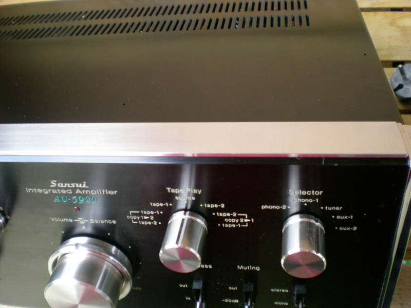

Voici ce que j'ai trouvé
le vendeur s'en débarrassait à cause du son "pourri"
Quelques défauts de peinture (peint à la bombe?)
Bon état Général
Apparement barre d'alu rajouté sur le cotè supérieure de la face av.
Retour à la maison ,déçu .C'est vrai que le son n'était pas terrible.
Nettoyage des contacts divers et variés,
1 nuit de chauffe et miracle son "chaud" , nerveux, des graves qui sont de vrais graves
pas dégoulinants ,des aigus pas agressifs, et des voix sublimes.
Je pensait que mon Nad n'était pas si mauvais mais le Sansui a ressorti des détails
que je ne connaissais pas sur certains disques.
Enceintes Triangle Graphite
Lecteur Nad 5425
Sur Sin in my heart de Siouxie and the Banshees pour ceux qui connaissent
la basse est plus "tendue" , la guitare plus "aerienne", la batterie claque plus
et la voix est encore plus envoutante.(Excusez moi pour les descriptions sonores ,je le ressent comme ça).
Je me demande ce que cela va donner avec des vinyles,lorsque j'aurais reçu mon diamant.
Bref que du bonheur. :genial: :genial: :genial:

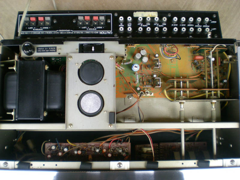

j'ai pris des photos de l'interieur.
C'est à l'image du son restitué par cet ampli ,c'est beau sans fioritures. :love:
Bravo aux concepteurs.

j'adore l'arrière de ces machines, c'est original et en plus je trouve ça vraiment pratique !!
construit comme un tank !!! :love:

Larpaman a écrit :j'adore l'arrière de ces machines, c'est original et en plus je trouve ça vraiment pratique !!
ça, je te le fais pas dire, parce que faire sortir et rentrer les prises (en jack 3,5) du dessous du préampli, il faut être au moins 3 pour pouvoir le faire… :pascontent:

Les contacts RCA à l'arrière me paraissent oxydés tu les a fait aussi ceux là ?

Effectivement ,ils sont légèrement oxydés.
J'hésite sur la méthode à utiliser pour nettoyer tout ça.
Si vous avez des conseils , je suis preneur.
Je nettoie les surfaces a l'alcool isopropilique.
Pour dépoussierer j'utilise des pinceaux de maquillage
c'est super souple pas agressif du tout (c'est fragile 1 visage)
blush pour les surfaces larges
pinceaux à paupiere pour les endroits etroits genre ailette,ect.
Il y a plein de sortes possible.
Ne dites pas à la vendeuse que c'est pour nettoyer elle va vous regarder bizzarement.

Un abrasif très fin ,si c'est très piqué ,genre celui qu'utilise les carrossiers ou un polish auto ,genre efface rayure !
Le plus pénible est que la surface est petite!coton tige obligatoire!!...et patience!
Ensuite un soupçon d'huile douce ,genre vaseline ,afin que l'oxydation ne revienne pas.
