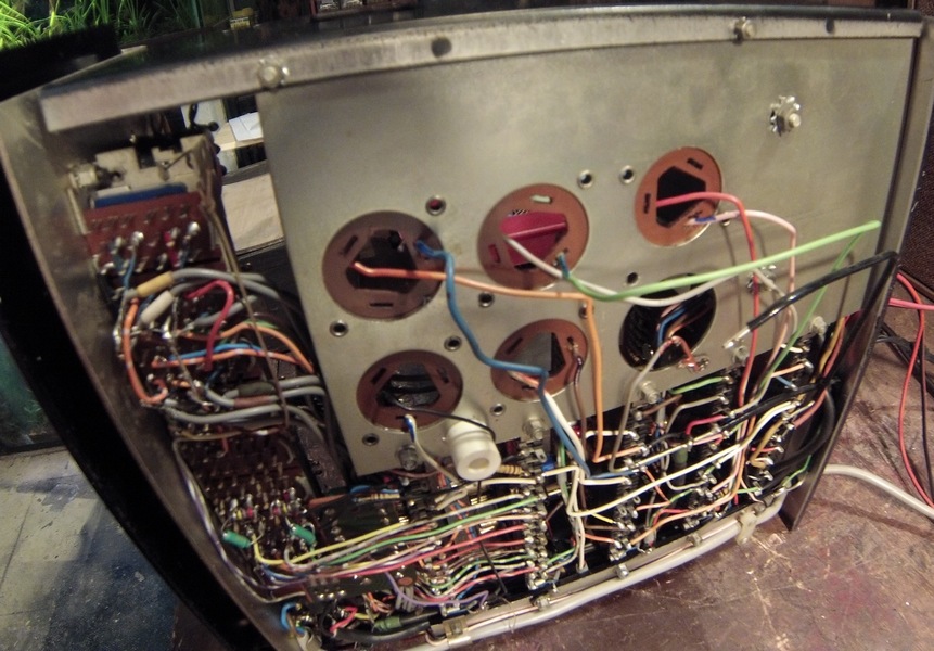

Bonsoir Fifi ;)
Beau cablage comme j'adore, c'est vrai que les Anglais sont très propres au niveau de leurs constructions (QUAD) ! ! ! !
Un ampli bien sympathique et qui quand il sera restauré fonctionnera du feu de dieu...... :casque:
Un p'tit bémol, c'est dommage de ne pas avoir placé les transistors de puissance sur "sockets"......mais bon, la finition est exemplaire et les coffrets bois sont superbes
Bravo et merci pour ces photos ! ! !

Je n'envisage pas de restauration pour celui là, je l'ai bien nettoyé à la bombe et fait tester les condos, il fonctionne pour l'instant parfaitement, par contre sur le reciver, la partie ampli n'a pas de soucis mais je ne capte rien sur le tuner aucun souffle et pourtant les lampes s'allument.

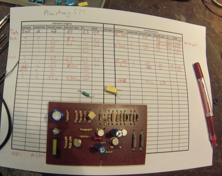

La carte d’alim ; tous les condos chimiques bleus Erié seront à changer. A gauche, mon petit boitier contenant la chinoiserie à 12 euros qui donne les Fet l’ESR (et aussi les transistors, diodes et résistances) le tout sur un tableau ou je reporte les mesures du composant et de son remplaçant.
Pareil sur celles d’ampli, mais aussi quelques condos plastiques à remplacer et soudures douteuses.
Encore pire sur les cartes de préampli ou quelques Wima vont s’installer, mais c’est tellement facile d’intervenir sur ces cartes.

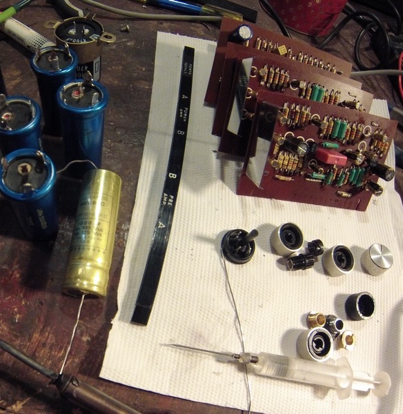

Maintenant, démontage des 6 gros condos (de filtrage ?). En fait, 5 identiques de 1000 et un autre dont je ne souviens plus :
zavez qa rgarder l’exell de recap ici : l’ESR moyen baisse de 2.9 à 1.3 :genial:
liste composants armstrong521.xlsx
(14.64 Kio) Téléchargé 734 fois
Je pensais les remplacer par ces joli jaunes, mais ils sont curieusement tous dans les normes, alors je les ai remis. Les boutons sont aussi décrassés, repolis pour certains…
Les transistors de puissance sont juste nettoyés et isolés avec de la graisse silicone
Un paquet de remplacés ; dommage, il y avait de belles couleurs… :stop:

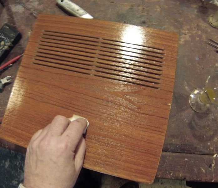

Léger décapage des boiseries à la laine d’acier
Application d’un mélange térébenthine/huile de lin
