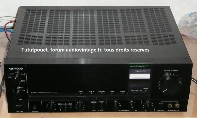

Beuhar collectif,
Apres avoir ecume un certain nombre (overdose pour mon epouse cherie :love: ) de magasins de seconde main a Shanghai, j'ai fini par faire un choix sur mon premier ampli haut de gamme vintage.
Ayant eu un KA-3700, un KRA-4070 et possedant toujours un excellent KA-5040R (Sanken inside), mon devoulu s'est jete sur ca:
front audiovintage.jpg (69.7 Kio) Vu 6208 fois
Un Kenwood L-03A, d'une valeur de deux bras en 1983. Il m'a coute une main (enfin un peu plus quand meme, jusqu'au coude), c'est a dire presque 300 euros net de change avec envoi (moins cher que le taxi pour le rapporter a l'appart). En gros, c'est meme encore moins cher qu'au Japon :genial: :genial:
Je ne suis pas decu, mais alors pas du tout !
Sur le papier, c'est tres bon: chassis cuivre, deux transformateurs, condos 12000uF 90V X2 +12000uF 50V X2 + (1000uF 50V X4 - pour les loupiottes en facade et les circuits de reglage), transistors Sanken, distos hyper basses y compris a mi-puissance, de la puissance comme il faut...), a l'ecoute c'est mieux !!
Sorti de son jus, j'etais surpris de la qualite, changement de quelques condos plus tard (partie preamp), c'est encore meilleur !!
C'est tres precis, il n'ajoute rien mais n'oublie rien non plus. Si l'enregistrement est mauvais, vous allez le sentir passer, s'il est bon c'est un veritable regal !!
Je viens de me faire un coup de Dire Straits (Heavy Fuel, Sultans of Swing), Jace Everett - chanteur de la BO de True Blood - (Your Man), en ce moment meme l'Unplugged in New York de Nirvana (Pennyroyal Tea), c'est du bonheur !!
Les signatures vocales sont superbes, je visualise parfaitement les cordes des guitares dans ma petite tete, la basse est profonde mais ne se traine pas.
Bref, un pti gars content ! :miam: :miam:

On dirait que le capot du dessus est un peu déformé... c' est peut-être la photo..

klemp a écrit :On dirait que le capot du dessus est un peu déformé... c' est peut-être la photo..
Effectivement, petite deformation a l'arriere gauche.

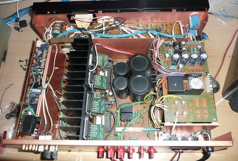

c'est plutôt bien rempli!
pour le capot ,ça doit se redresser sans trop de problème..

Les deux transfos sont sous la carte ou l'on voit le pont de diodes.
Il y a quatre paires de complementaires Sanken (introuvables, en cas de panne bonjour l'angoisse).
