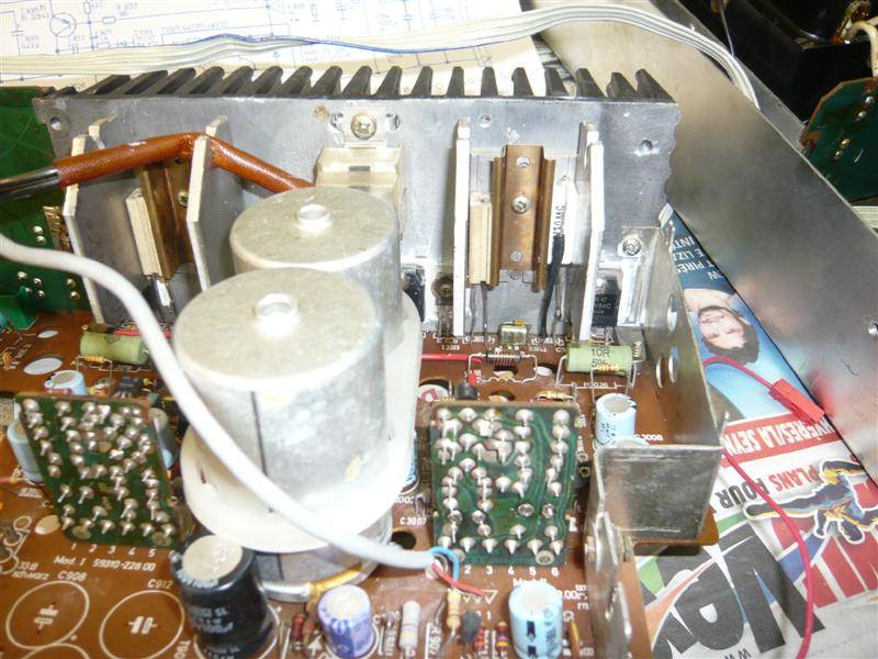

Salut à tous,petit rappel:ensemble Grundig (V2000,tuner T1000,platine TD)trouvé en broc,ampli en panne.Pas d'enclenchement relais,capas d'alim brulantes......biais à 40v....
Remplacement TR de puissance canal D,avec la resistance de 0.22ohm,plus un driver bc 328,pas mal déja....
Les coupables,merci alayn91,avec les equiv.
Enfin,mise sous tension:les 2 relais claquent,bon signe tout ca.....réglage biais 30mv pour les 2 canaux,vérif offset;aie,aie 30mv et 80 mv canal gauche,tension capas alim +31v et -28v !!!!.Bon les belles Roederstein 15.000µf ayant chauffé,je les remplace par des basiques 2x10.000µf,et hop : +31,5v et - 31,5v.Allons y pour l'écoute,ben pas jojo,niveau faible,saturation,distortion....Je teste la carte puissance séparée : bingo impec!!!
Grace au schéma,je verifie les tension sur le pré-amp et cata,une tantale est et CC(en rouge).Allez le fer étant chaud,je vire toutes les tantales.....pas de pitié!
Enfin l'ecoute....ca marche !!!!,plutôt bien,son plein,charnu,graves amples,aigu trés clairs,medium un peu creusé,le filtre contour(loudness) est de trop.Bref sonorité typée allemande je pense.A comparer avec du Sansui,HK A401....à l'occasion.Puissance à vue de nez,ou d'oreille dans les 2x50w....Bien sur,origine oblige tout en DIN.
En résumé,m'en a fait baver le bestiau mais content de l'avoir sauvé,remarquez au prix ou je l'ai eu,je ne peux me plaindre,il était trés sale,traces de gras,de la boue,mais carrosserie impec,l'essentiel.

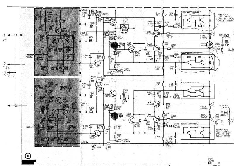

Maintenant restent deux problémes :l'offset à 80mv........et les capas d'alim,puis je laisser les 10.000µf?
Ci-joint le schéma....Par ou se règle l'offset?

D'après mon schéma, il n'est pas prévu de réglage d'offset.
Deux possibiltés:
- Les condensateurs C401 & 406 ont vieillis et présentent un courant de fuite trop important, échange par des neufs.
- Les transistors de la paire différentielle T401 & 403 ont vieillis et il faut les changer par des neufs appairés en gain( béta ou h21) pour un courant collecteur de 1mA.
A+
Alain.

ou encore HFEalayn91 a écrit :Bonjour,
Deux possibiltés:
A+
Alain.

quelle est la tension à ne pas dépasser pour l' offset en général?

Et les capas de filtrage,je reste sur les 2 de 10.000µf ,l'ampli marche trés bien,ou j'essaie de loger une paire de 10.000µ +4700µ

Oui, c'est bien ces transistors.
Des capas de filtrage plus faibles risquent de donner moins de pêche dans les graves.
Sur le schéma, elles font 6800µF.
Donc, des 10000µF devraient convenir.
Au dessus, tu mets en danger les diodes de redressement.
C'est promis, je m'inscris mercredi.
A+
Alain.

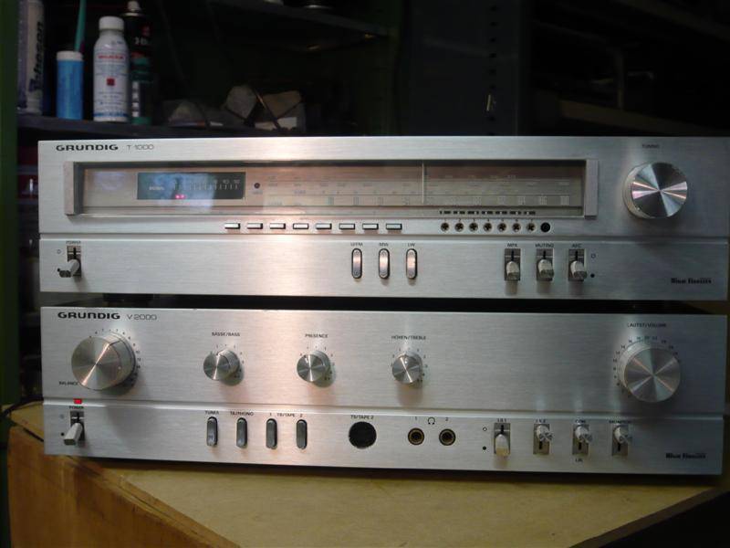

dd83 a écrit : Enfin l'ecoute....ca marche !!!!,plutôt bien,son plein,charnu,graves amples,aigu trés clairs,medium un peu creusé,le filtre contour(loudness) est de trop.Bref sonorité typée allemande je pense.A comparer avec du Sansui,HK A401....à l'occasion.Puissance à vue de nez,ou d'oreille dans les 2x50w....Bien sur,origine oblige tout en DIN.
tu as fait une belle pioche à l'époque avec cet Ampli Grundig. Le travail de restauration est superbe.
On trouve peu sur cet ampli. Grâce à ton CR, on y voit plus clair. Merci beaucoup.
As-tu toujours le bestiaux ?
A l'usage, quel est ton sentiment final ?
Merci beaucoup.
J'étudie un joli petit ensemble composé du :
-Grundig V-2000 amplificateur
-Grundig T-3000 Tuner
-Grundig CF-5000/2 Tape Deck Ce V-2000 de 1980, période "Gold époque" de Grundig, avec ses 10 Kg annoncés, 450 x 110 H x 380 P, et
2 x 50 watts (8 ohms) n'a effectivement pas l'air d'un plouk.
Cette période de Grundig propose des ensembles très attachants au niveau du Look des appareils.
Un petit ensemble qui en jette au premier coup d'oeil, si la technique suit, ça peut être très sympa.
VENANCE
