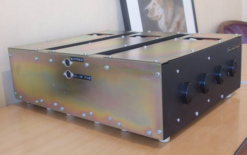

Message par membre banni »
:danger: : ATTENTION :danger:
Cette appareil ne possède pas de façade alu ni de VU-mètres, ni même aucune façade…
Merci de votre compréhension.

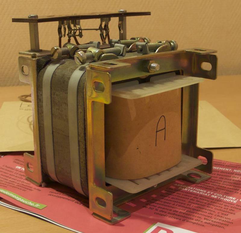

Transfo double C de grande qualité, self à air interne, aucune hérésie interne n'est à déplorer… ;)

Le "très gros" :

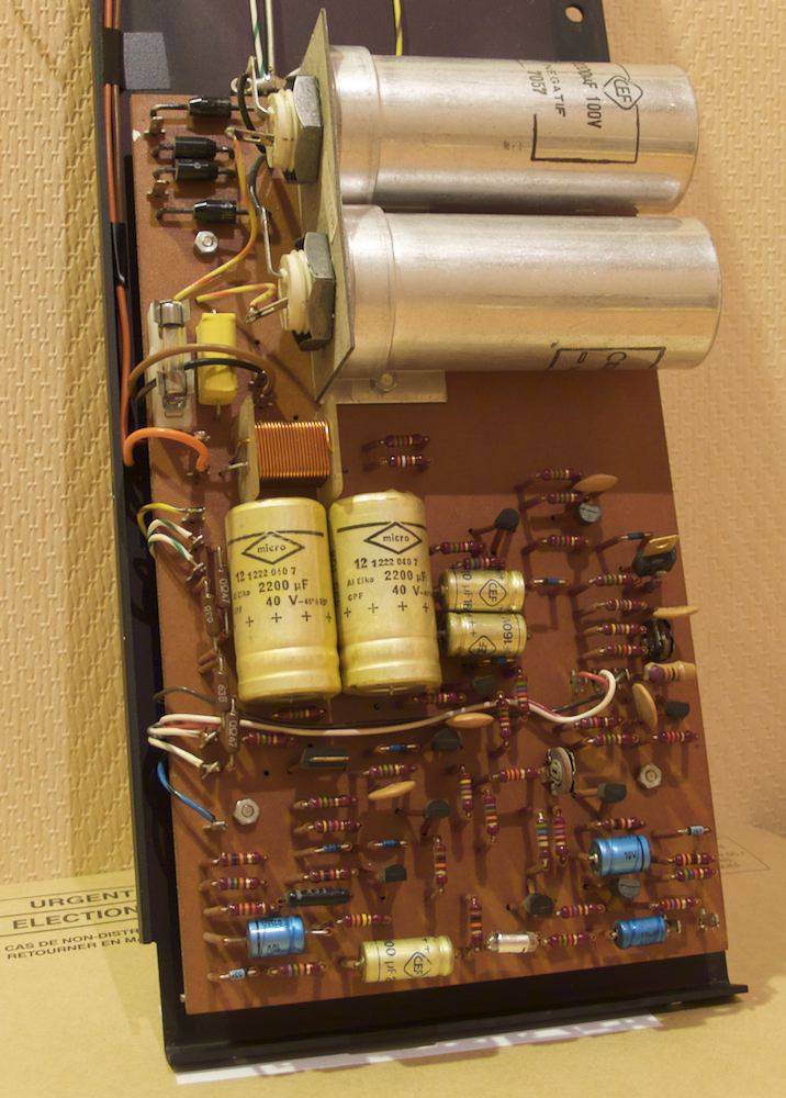

Le petit supplément de condensateurs dans l'ampli du milieu est l'alimentation du FA2 (filtre actif). Sous les caches, les transistors de puissance…
L'écriture à la Dymo est d'origine…
Edit :
Démontage pour recapage en cours :
