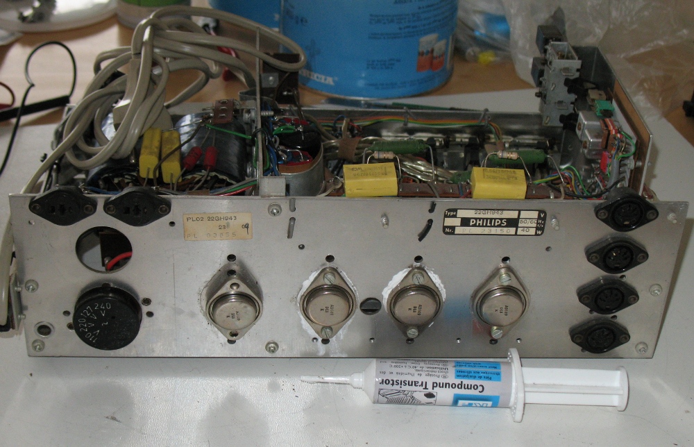

Il y avait des 10000µF à l' origine dans l' alim....??? Ce sont peut-être des 1000....? mais de cette taille..!!!

Le gros condo d'alim est d'une valeur de 2200µF sur le schéma, faisait 2500µF dans l'ampli et je l'ai remplacé par un 3300µF.

Tous les chimiques avaient de bonnes valeurs au capacimètre et je ne les ai changés qu'uniquement à cause des débuts de fuites...
