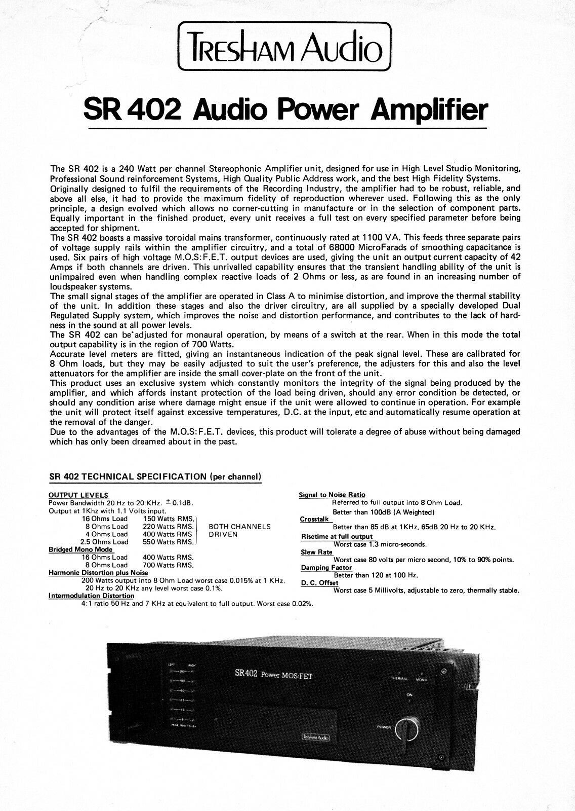

j’ai acheté un ampli Tresham (Marque racheté par Tannoy début 80 et renommé SR840) poids 27kg je crois !!!.
C’est le SR 402 et sur le net on trouve difficilement de la doc . C’est un ampli de 2x 240w sous 8 ohms Mosfet . je ne m’en étais jamais servi et je l’avais mis de coté n'ayant pas d'enceinte a mettre avec . En juillet j'ai acheté par hasard une paire de Quadral VULKAN MKV et je me suis dit que c'était l'occasion de tester cet ampli car les Quadral réclame du lourd because seulement 87db !!.Profitant du passage d’un ami j’ai fait les essais et la c’est top , des basses magnifiques , un son clair et puissant , on a l’impression que le piano est a cote de nous (SACD LINN test ) je ne pensais pas avoir un tel rendu avec du 87db !!.
Il y a déjà eu un article sur cette marque mais pas sur ce model
Le mien est a reviser mais c'est un tank !! Il chauffe plus d'un coté mais pas de déséquilibre ? Aucun souffle ni grésillement !! je l'ai testé plusieurs fois pendant plusieurs heures et aucun problème .
Les leds en face ne fonctionnent pas bien et celle du bas reste allumées.
A travers cet article , je n’ai rien a vous apprendre que de vous faire partager et a recevoir vos commentaires sur cet ampli . Je suis plutôt demandeur de vos remarques .
