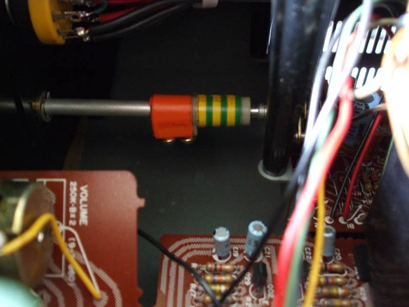

Le sélecteur de source est fonctionnel, mais il a été remplacé ou cassé, il y a un bricolage au niveau du grand axe avec du chatterton et un domino... bref ça tourne un peu dans le vide. Je verrais pour refaire ça avec de l'aramétal, et refaire un cache pour les fusibles quand j'aurais le temps.

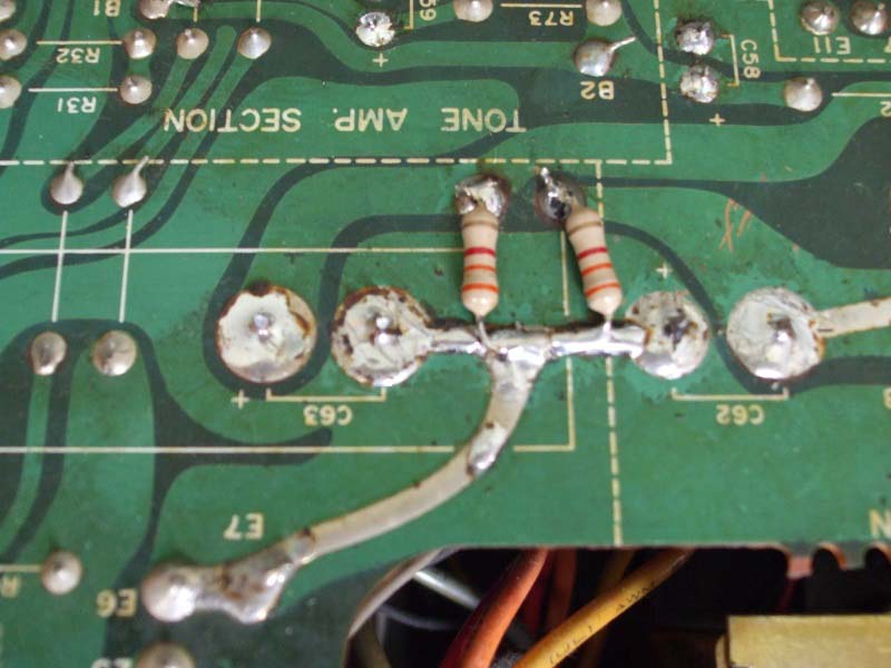

Bon... le ramage ne vaut pas le plumage... Nicolas le jardinier est passé par là. :couik:
L'appareil va être restitué à la boutique qui "test" tout ses appareils avant de les mettre en rayon. Un appareil dans cette état vendue 50€ c'est inadmissible !!! :evil:

Oki, mais là c'est pas que de l'oxydation les pistes on à moitié cramées et sont décollées, tu as vue la tête de celle de droite ? Et pourquoi avoir mis des résistances au niveau des capas de filtrage ?

Prochaine étape un bon nettoyage et reprise des malheureuses piste du transistor avec des strap au fil argentique. Puis réfection de l'axe du sélecteur de source.
Est-ce que quelqu'un aurait une idée de la raison de la présences des deux résistances au niveaux des condos de filtrage ?

Le ronflement doit venir d'une soudure foireuse, y a-t-il un potentiomètre pour le mute (caché d'habitude) ?
Si ce sont des résistances qui ont été rajouté, tu peux les enlever sans état d'âme. Vérifie quand même après l'avoir fait que rien de dérangeant n'est apparu (bruit à l'allumage ou à l'extinction), je crois que c'est pour enlever ce genre de problèmes qu'on les rajoute…
Je te conseille de les remplacer (si tout va bien) par des condensateurs de faible capacitance (0,1-1µF) en MKP.

ok pour le mute, je vais regarder si je vois une résistance variable sur cette partie.
sinon, regardes les résistances ne sont pas montées directement en // , tu es sûre que je peux les supprimer ?
est-ce que je dois mettre un pont entre les deux points de soudure qui ne seront plus reliés, où même mettre le mkp directement à cette endroit ?

Si, du moment que ça touche la même bande de CI, ça revient au même. Pour moi, ça ne fait aucun doute que c'est du rajout.
Je te déconseille fortement de mettre un pont.
Tu peux mettre les mkp ici ou en // des condensateurs, c'est pareil… Tu peux même essayer en parallèle des résistances si tu veux les garder…
