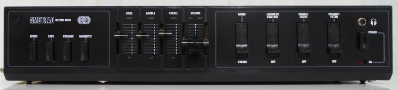

Voici mon fidèle amplificateur Amstrad IC 2000 MKIII, il date de 1977 et était utilisé avec une platine BSR P128R et deux enceintes 2 voies équipées de hauts-parleurs Audax.
IC 2000 MK3 Face.jpg (23.22 Kio) Vu 11089 fois
Le Amstrad IC 2000 MKIII à la particularité d'être doté de trois contrôles de tonalité "Graves - Medium - Aiguës", il délivre 2 x 25 watts RMS sous 8 ohms.

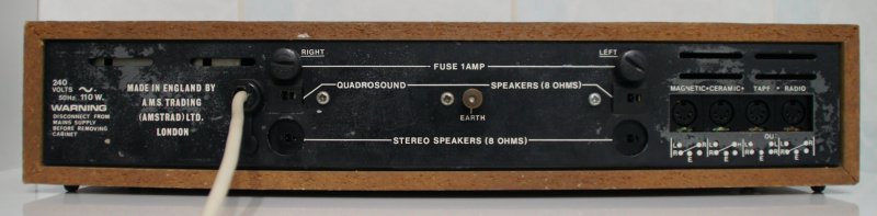

IC 2000 MK3 Back.jpg (33.19 Kio) Vu 11089 fois
Il dispose de 4 entrées pour branchement, d'un Tuner, d'un magnéto cassette et d'une platine à cartouche magnétique ou céramique. Les prises haut - parleur au format DIN :/ sont au nombre de 4 (système Quadrosound)
