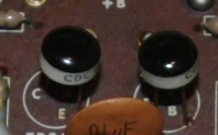

C'est quoi les transistors " cdc " ?

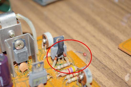

C est des transistor médium (1Ampere 1w) mais de construction très primaire (ressemble a une soucoupe volante) ampli allumé sans musique,défois en entend parfois click ou clock quand ils chauffent ou refroidissent....a cause de leur construction pas très au point.J'ai même un 555 ou un transistor fait cela au touché........... apres 40 ans je prefere les changer
J'ai réparé une quinzaine de sansui son distordu........a chaque fois ce même transistor en cause.
comme les diodes VD1212 qui détruisent les 9090................
Tiens en parlant j'ai refait un QRX7001 pour une personne cette nuit et justement cette diode
