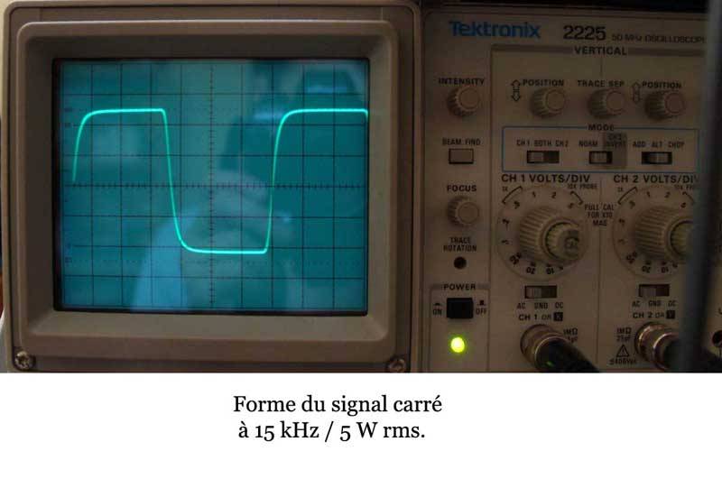

Tu n as que 2.5V à 5W ?

La tension du signal n'est pas significative le signal du scope passe en effet par le canal input monitor du voltmètre distorsiomètre Tektronix DA4084 c 'est lui qui donne la valeur exacte en V rms. et de ce fait la puissance...

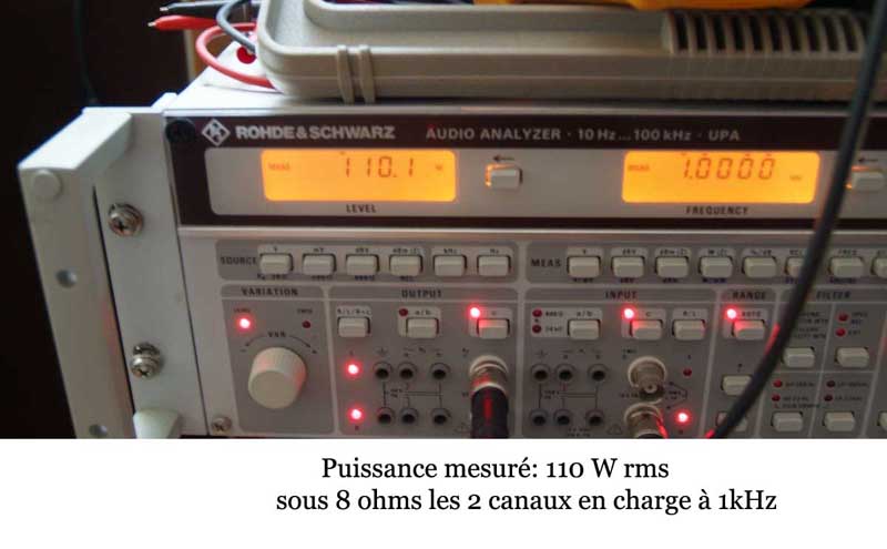

Tu as fait une boite d essai à résistances pour tester ?

J'ai 2 resistances de 8 ohms en 300 W et 2 resistances de 10 ohms en 100 W, ce qui deja permet de voir venir mais cela me satisfait moyennement, je suis en train de voir pour ameliorer tout ca...
