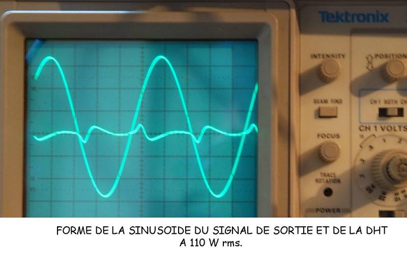

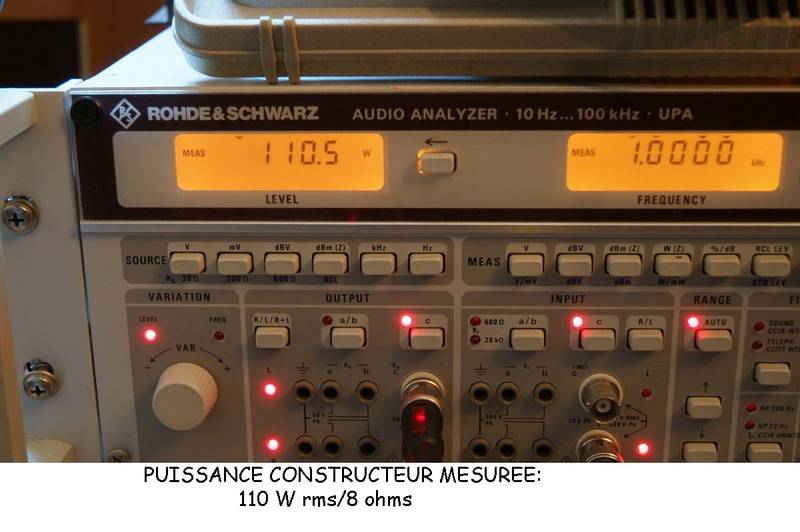

les mesures...

:helloman: , des entrailles bien remplies! J'aime bien le côté star treck de toutes ces mesures :shock:

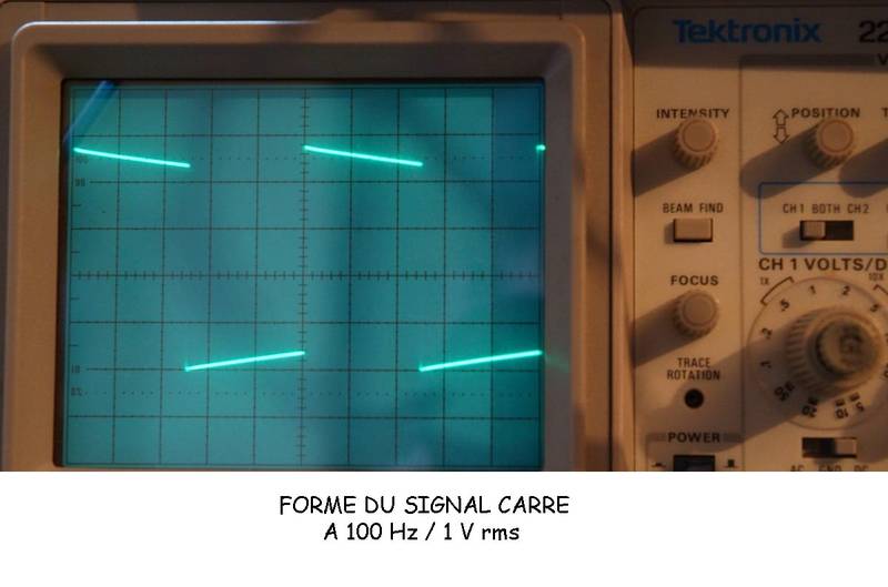

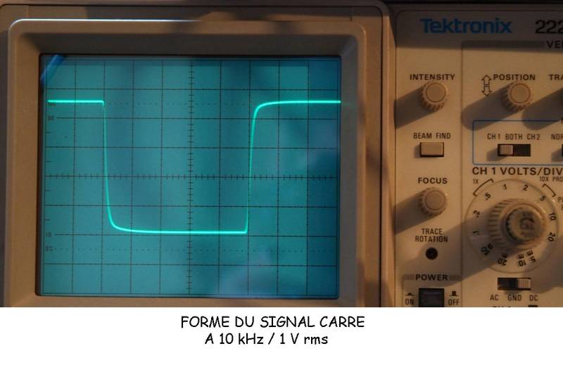

et le final la bete en action magnifique!!

A quoi ça sert d' observer un signal carré dans un ampli ?

Mais j'arrive pas à voir si le son est bon !Au vu des signaux carrés, ca me parait vraiment pas mal, le temps de monté et de descente m'a l'air bien rapide doit y avoir une bonne bande passante, ( à la louche) lol --> Bleuf

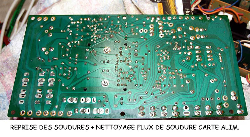

Je suis intrigué, tu nettoies avec quoi tes soudures?
