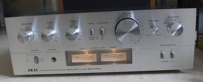

Message par membre banni »
J'ai récupéré pas mal de matos hier (après 2 mois de vide) et dedans, il y avait un ampli ankai, mon premier.
Je pense que la production est récente car il est neuf, aucune trace d'utilisation à déplorer.
La forme des transistors de puissance (moulés) me fait aussi pencher pour une production récente.
photo :
Très peu de composants dedans, un transfo de bonne facture, un CI épais, des potards crantés, je dois dire que ce n'est pas ce à quoi à je m'attendais, j'avais très peu d'estime pour cette marque. (les préjugés tout ça tout ça^^)
Le petit CR :
- sur les Siare : petit manque de médium (lié aux enceintes), les VU ne bougent pas d'un pet alors que le son est bien fort, c'est positif.
- sur les B&W : c'est bien, c'est même très bien, assez détaillé, peut-être un manque de basse mais les médiums sont bons.
Voilà, si ce petit ampli (il est pas gros aux dimensions) intéresse quelqu'un, sachez qu'il va rejoindre la section "vente" sous peu. Je l'aurai bien gardé car il est sympa mais je commence sérieusement à douter des bienfaits d'une 7ème installation dans l'appart..... :roll:

Akai AM-2350
Message par Frederic »
J'ai fait l’acquisition de cet ampli il y a peu. Il présentait un déséquilibre au niveau des sorties, les basses étaient aussi peu présentes, rien de grave, un bon coup de nettoyage a la Bombe contact KF, plus changement des condos d'alimentation de 6800 µF 42 Volts, par des neufs, les ampoules des vu-mètres étaient HS aussi, il me restait que des ampoules bleues, bref c est pas "d'origine" mais ça fait son effet. Après quelques tests, tout va bien, les basses sont présentes sans être trop agressives, les aigus son bien précis, les tests ont étés réalisés sur des enceintes DL200 Siare et des Biblio Davis. Malheureusement, l'ancien proprio a nettoyer la façade avec un truc agressive et la sérigraphie a quelque peu morflée (au niveau de la graduation du potard de volume).En espérant trouver un jour un AM-2350 hors service avec une façade niquel, histoire de le vampiriser ...

Re: Akai AM-2350
En fait au magasin ils avait plus de voyants blancs, j'avais des bleues en stock (achetées pour remplacer celle d'un galva sur transceiver HF).
Le son est bien mais moins "rond" qu'un AA-1020 L. Depuis le changement des condensateurs, le potentiomètre de réglage des basses est revenu dans sa position normale, c est a dire MIDI !!! :genial:
