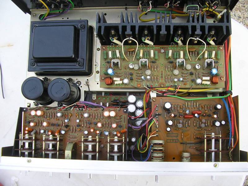

Mon premier post sur un ampli,je l'ai ramener de "brocs" hier ,essayé à la va-vite puis nettoyage...
Tous semble OK sauf le led orange de mise en route...
Les photos ont été prisent durant le nettoyage...
J'ai aissi passer les potard à l'air comprimé et au spray de contact,mes compétences ne vont pas beaucoup plus loin....

Bonsoir le tof
super propre ce pio , belle ampli et bien tructuré à l'intérieur
bravo
Re: Pioneer SA8500
Bah ,il est propre,sans rayures et avec des potards en alu massif!Une belle trouvaille!
il te reste à nous faire un CR,c'est pas les enceintes qui te manquent!!autrement ,je t'en prête une paire!!
En tout cas!il est beau,un pur vintage!

Vérifie quand même l'offset avant de flinguer une paire d'enceintes (je sais, c'est pas ça qui te manque!)

Je sais pas le faire !!!!Je suis une bille avec le metrix !!!!Clavette a écrit :Vérifie quand même l'offset avant de flinguer une paire d'enceintes (je sais, c'est pas ça qui te manque!)
Sur un HP tout est mécanique,logique et sans soucis mais la....................................
Ou dois je regarder??

Oui,il est vraiment nickel,si il convient il va être branché sur les L100 avec la platine YAMAHA...phil du 95 a écrit :Bah ,il est propre,sans rayures et avec des potards en alu massif!Une belle trouvaille!
il te reste à nous faire un CR,c'est pas les enceintes qui te manquent!!autrement ,je t'en prête une paire!!![]()
Hormis si il me semble meilleur que mon V5000,mais j'en suis pas la...

Volume à 0, aucune entrée de branchée, tu sélectionnes une paire de HP (A ou B ou 1 ou 2).
Pour ne pas fausser les valeurs (si il n'y a pas de charge ca peut être différent), branche des suicides.
Multimètre en mode voltmètre, mode DC (tension continue), sur 100mv (si manuel) tu pose chaque pointe sur un plus et un moins des HP que tu auras séléctionné.
La valeur doit être la plus proche de 0.

Et pour compléter le message de Cédric, si tu as plusieurs volts, évites de brancher des HP !

C'est cette manip ou l'ont doit mettre une résistance 8OHMS,la c'est le HP à la place??
Si c'est pas bon,je fais quoi??
