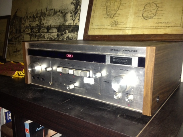

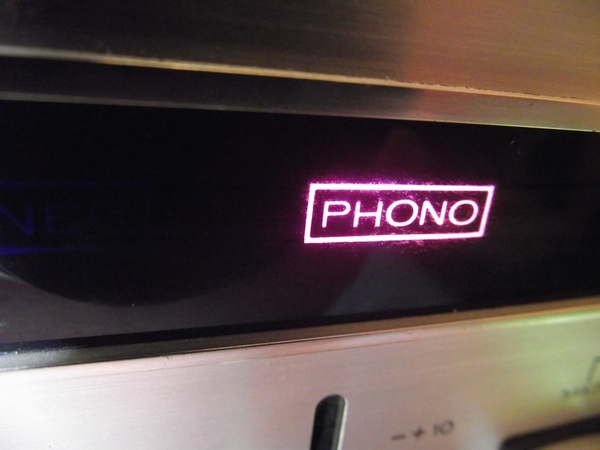

Et un joli rose pour la source activée :
Le voici, ici avant démontage pour un petit nettoyage (il fonctionne très bien malgré son grand âge) :
Les potentiomètre rectilignes grave et aigu sont très doux et à crans ( mais pas pour la balance).
Une position des HP " quadra" indique déjà une première spécificité.
On remarquera également, les 2 entrées en jack 6.35 disponibles en façade, mais aussi une sérigraphie en partie effacée et objet de mes petits travaux de ce we.

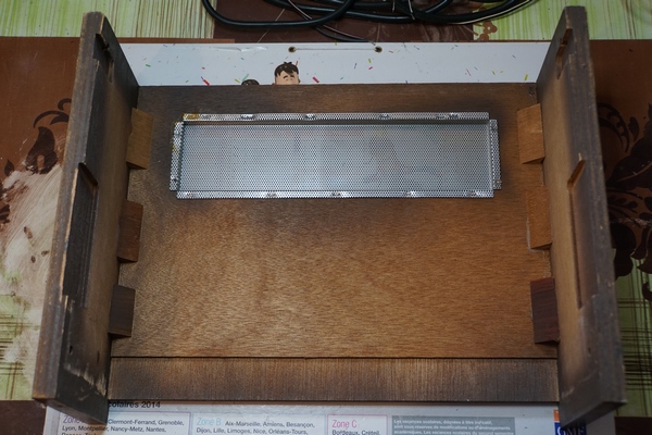

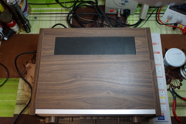

Nous continuons le tour du propriétaire avec un cabinet en bois comportant une jolie grille de ventilation sur le dessus :
Ce que j’apprécie beaucoup avec les appareils de ces années-là, c'est qu'il y avait une qualité de fabrication au-dessus de tout soupçon à l'époque : Cf Les vis, coupelle, et rondelles, de fixations latérales :
Et la qualité de construction du coffret :

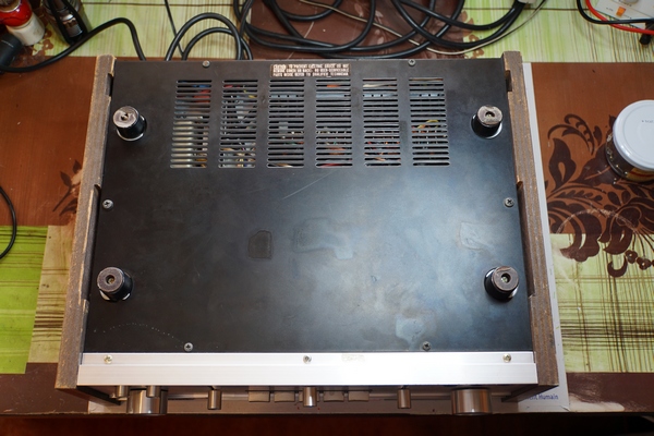

Le dessous avec une plaque de fond en acier de bonne épaisseur et indéformable :

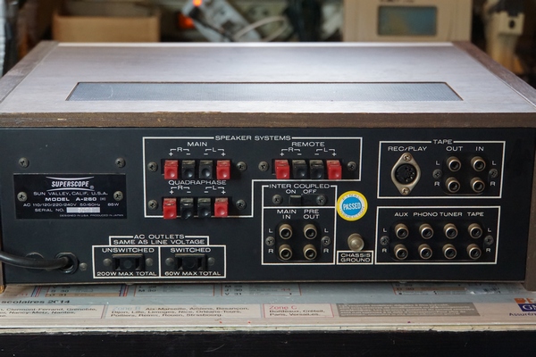

La face arrière comporte des détails fort sympathiques pour ce petit ampli, dont la séparation pré amp/ ampli, commutable par un switch protégé ainsi que 2 prises secteurs dont 1 commuté par le "ON" de l'ampli.
Mais aussi une sortie pour 2 enceintes pour la voie appelée ici " Quadraphase", pour les sources codées disponibles de l'époque et des borniers HP plutôt pratiques.

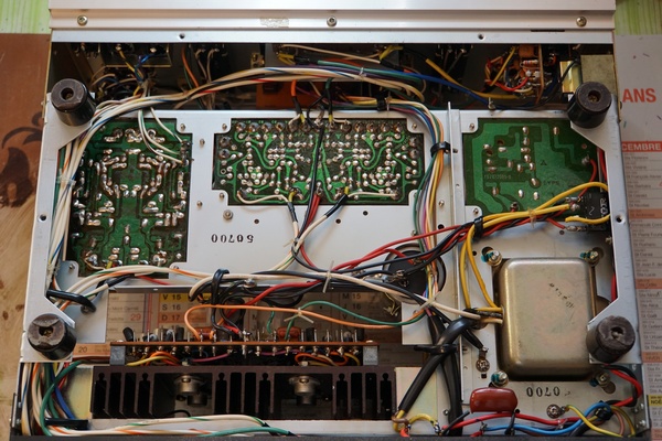

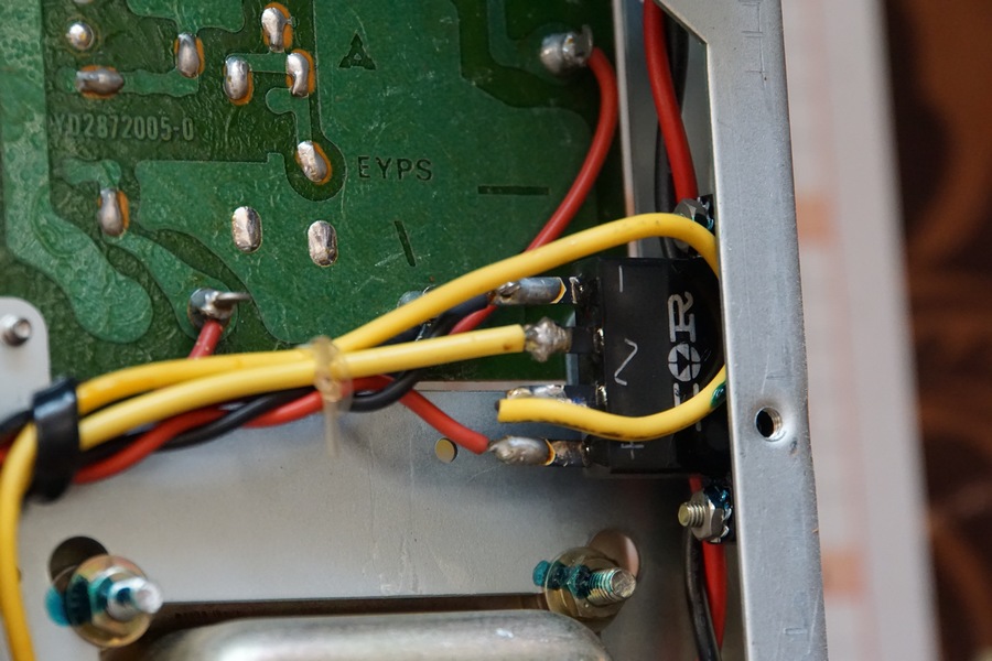

Le démontage de plaque du dessous permet l’accès aux dessous des CI, ce qui est très pratique en cas de dépannages.
Ici et caché dessous, le pont de diode de l'alim, une localisation plutôt inhabituelle :
Dedans, c'est plutôt bien rangé et clair, avec un blindage complet du transfo d'alimentation et une bonne circulation d'air pour la carte puissance.

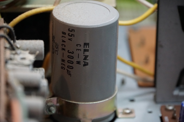

Ici, le filtrage après redressement :

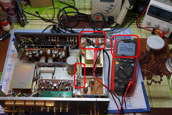

Je pense utile de faire un petit warning ici, pour les débutants nombreux à lire ce forum.
Cet ampli ne comporte aucune protection de contacts sur les parties en 220v.
Il vous faut faire très attention avant de mettre les mains dedans, et surtout si l'ampli est branché au secteur.
Mon conseil est de toujours regarder, observer et identifier, les zones potentiellement à risques, avant de raccorder appareil décapoté au secteur.
Et c'est valable quel que soit l'appareil, un four, un ampli, une platine, un aspirateur, etc etc.
Regardez ici, ces zones sont au 220v sans aucune protection pour vous.

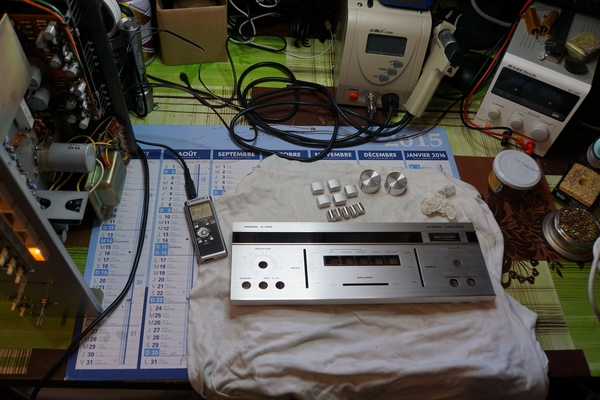

Maintenant place au nettoyage :

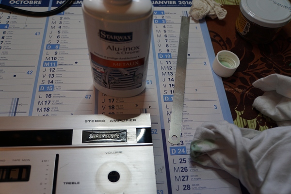

Et pendant que l'ampli, tout nu, joue des compas haïtiens, petits nettoyages des boutons et un très léger passage à l'eau de la façade à la fragile sérigraphie :
Justement, refaire la sérigraphie manquante était l’objet de ce we tranquille :
Flûte, c'est du 2mm et je n'ai qu'à partir de 2.5mm :dingue: .
Bin va me falloir patienter pour terminer la façade :
Bon, un petit coup de propre sur le logo tout terne :
Et hop, il brille comme un sou neuf.

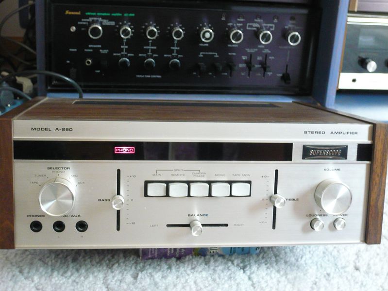

:salut: Non Philippe,tu n'es pas tout seul sur le 83.........
A260 [800x600].JPG (93.51 Kio) Vu 10525 fois
Je verse une larme: c'est mon 1er avec mon tout petit salaire à l'époque.
Sauf que le mien est d'origine....satanés Sansuis ,il n'y en a plus que pour eux.... :mdr2:
