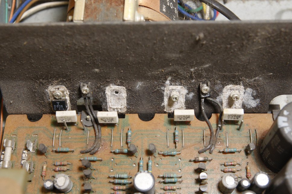

Acheté ce week-end pour un prix d'ami, dans le but de le faire revivre, ce Kenwood KA-3700 semble en bon état, un peu sale, il manque juste 3 des 4 transistors de puissance (petite puissance !)
un peu de poussière, il manque également 1 fusible
La restauration va commencer :)

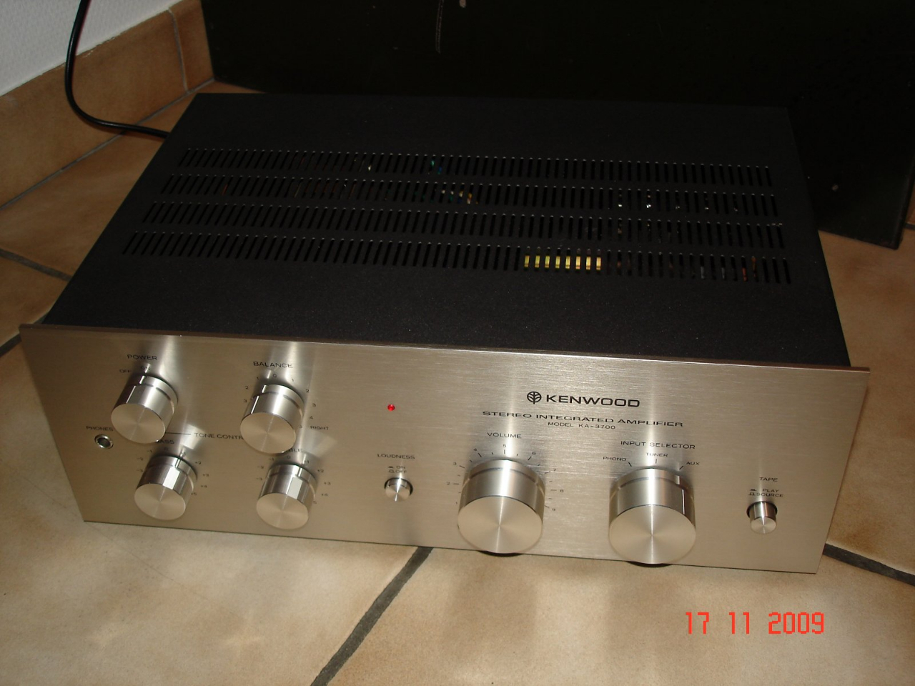

Ah oui il lui faudra un sacré coup de nettoyage !
Re: Kenwood KA-3700
Pour l'avoir eu un temps je l'ai pas mal apprécié. Un peu faible en puissance, enfin surtout en tenue de basses, il convient bien à une petite paire de biblio.
Son très clair, très peu typé.
Bon petit appareil ! :yes!:
J'avais payé le mien 7€ en état quasi neuf..... :pt1cable: Si je retrouve des photos j'en mettrai une ou deux.
Re: Kenwood KA-3700
Quelques photos, pour le plaisir des yeux...
Re: Kenwood KA-3700
Tu as raison Cédric le plaisir des yeux est total..... il est comme neuf ton Kenwood.... :repect: :repect:
Re: Kenwood KA-3700
Etait... ;)
J'espère que son nouveau proprio en prendra autant soin.
De ce que je me rappelle, il m'a dit l'avoir mis dans son bureau avec 2 petites biblio.
Et j'ai juste passé un coup d'aspi-pinceau à l'interieur, et dégraissant vite fait à l'exterieur.
Mon nettoyage le plus rapide sur un appareil ! :mrgreen:

Pour 4 transistors, ca ne va pas aller bien loin.
Il sera accompagné par 2 enceintes biblio MISSION M71.

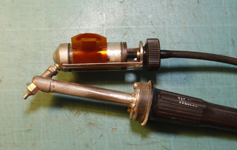

Voici mon nouvel outil de travail, un fer à dessouder, un véritable aspirateur à étain, ca va me faire économiser de la tresse à dessouder et des décollements de pastilles de la carte.
