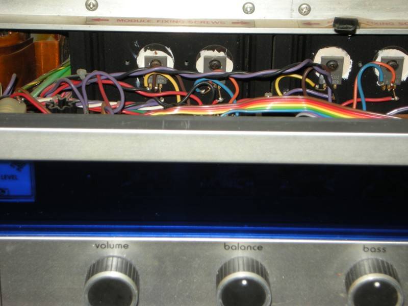

Vous allez le découvrir en même temps que moi, car, il est arrivé ce soir dans un emballage extrêmement bien fait.
Après déballage pas un choc, et les promesses sur le plan esthétique sont tenues un sel éclat de bois au bas du coffret côté droit.
Bien évidemment les connections sont en Din plates pour les HP, (2 paires), en cinq broches pour les sources.
Mise en tension, aucun problème, sauf les vues mètres qui s'allument par intermittence, ouverture du coffret deux vis à enlever au dos et le dessus coulisse; un jeu d'enfant. Démontage des lampes de leur support, remontage et tout rentre dans l'ordre.
Branché avec les 221, une 723 et tx 7800.
Première écoute pour vérifier la balances, le bon équilibre des canaux; RAS tout est parfait, toutes les lampes fonctionnent.
Quelques très légers craquements au volume mais rien d'anormal vue son grand âge.
Avec Compagnon de Barber, beaucoup de puissance et de détails, très dynamique.
Ma première impression est très favorable. Par contre, il chauffe beaucoup côté droit (transistor) et dégage une odeur de chaud mais pas de brûlé il faut dire qu'il n'a pas tourné depuis des années sauf 4 heures avant de quitter la perfide Albion.
A la première inspection de l'intérieur pas de condos fuyant mais ils sont monté à l'envers les soudures vers le haut.
Je vais maintenant l'essayer avec des C20; vous verrez une mollette argentée sur la gauche de la façade je n'ai aucune idée de son utilité vos explications sont les bienvenues.
Philippe

on dirait une possibilité de le faire tourner en 4 canaux ou une pseudo quadriphonie?c'est une idée,a verifier,les anglais ne faisant rien comme les autres!!!

Below the panel is a five-position rotary switch which enables one to operate the amplifier as a simulated four-channel system with varying amounts of rear speaker signal.
Simulation d'un système 4 HP avec gain variable sur les enceintes arrières.
