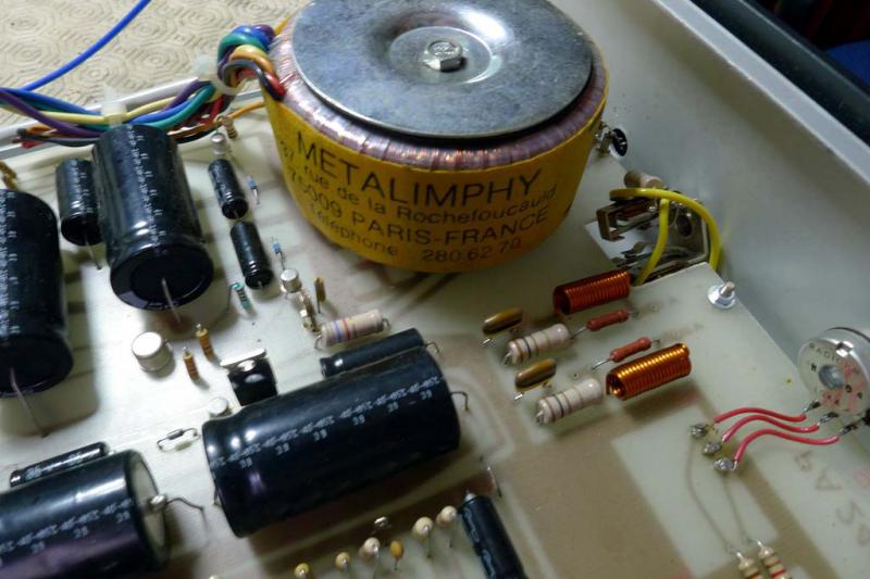

Voila une marque qui m'est totalement inconnu, est ce que ça parle à quelqu'un, (j'ai juste trouvé sur le net ça: (A.R.S ( action et recherche pour le son ) Ampli et préampli à tubes de P.Hebert), un rapport ou pas ?
Ce qui il y a de certain c'est que c'est un produit artisanal mais proprement réalisé avec un n° de série donc pas un bricolage de bout de table de cuisine ;)
Il était muet, un câble du pont de diodes coupé, ça c'est simple mais aussi un pot. de volume fatigué avec un gros déséquilibre DG et un bias sur un canal beaucoup trop haut, le hic c'est que le réglage est fixé par une R, après avoir trouvé la bonne valeur de R j'ai rééquilibré tout ça... je ne l'ai pas encore écouté...

jolie bête... de quelle année selon toi?

:helloman: Concepteur d'électronique tubes,sur Caen.
Son frangin était un collègue de boulot.Je crois qu'il a cessé toute activité(les 2 je pense.... :respect: ).

Oui la facade est en Altuglass, je l'ai mesuré à 2x30 W rms (il part en clipping à un peu plus de 2x36W), pour l'année vu les dates vues sur certains composants je pense qu'il date de la fin des années 80 (apres 87...) il embarque une majorité de composants Europeens.

en tous cas il est magnifique.
Re: AMPLI ARS PA 240
Très joli, et la conception interne est soignée :yes!:

Il est très joli, la façade noire n'y est pas pour rien
Les circuits ont l'air sérieux
