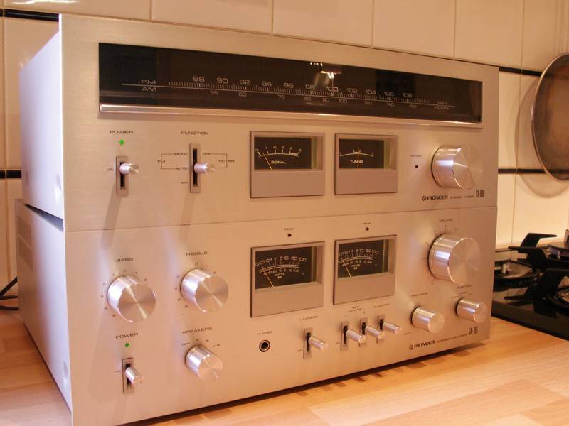

cette semaine, récupération d'un ensemble pioneer fort sympathique.
un ampli sa-706, le tuner tx-606 et le k7 ct-606 ainsi que 2 paires d'enceintes que je vais mettre dans un autre post. ;) :cool:
les facades sont super propre, pas de traces ni éraflures 8-)
passons a la mise sous tension de l'ensemble !
tuner ok, k7 ok, l'ampli..... :colere: ...rien..?????
ouverture du capot, tension sur les 2 gros condo de 12000uf chacun.
recherche du schéma sur le net et quelques soudures plus tard :genial: :genial: :genial: ....ça fonctionne, réglages des offset et roule..
la rangé de transistors avec le radiateur massif.
y'a plus cas brancher

:cow: bon aprés avoir compris la novelle régle pour les images :cpasmoi!: :cpasmoi!: :cpasmoi!: :mrgreen:
les photos
l'ampli
la grosse alim 2x 12000uf
la rangée de transistors et le gros radiateur

la suite..... :langue:
l'ampli et le tuner
l'ampli le tuner et le k7
a l'écoute sur des 3A-760, c'est très propre, des basses présentes et très bien tenu, un medium en léger retrait et un aigûe bien plaçer , pas agréssif, juste ce qu'il faut....je dirais....pas fatiguant, naturel
l'arriere de l'ampli
j'ai les schémas de l'ampli, si cela intérresse un forumeur...envoi par pdf et :genial:
au final ce pioneer sa-706 me plait énormément de par son rendu , a écouter sur mes b&w mais pas eu le temps :?
il faut dire aussi que j'ai récupéré aussi des pioneer hpm-60 nickel sauf la suspension des boomers, donc je re-suspensionne :mrgreen: et je post ensuite.
et encore merçi a mr klemp

Un bon ampli assez abordable, très joli et avec une bonne réserve de puissance. Toutefois, les lampes des vu-mètres sont souvent HS. Sur l'installation d'un ami, on a remplacé les ampoules des vu-mètres ampli + tuner par des Leds bleues avec une résistance en série, effet classe garantie. Je mettrai des photos à l'occasion...

hoplat a écrit :J'ai le même tutu, tout bête mais bon.
Manque les pieds sur le tien????
manque les pieds sur les 3 modules :colere: :colere: :colere:
vite ....casto.....j'arrive .... :mdr: :mdr: :mdr:
et pour les loupiottes...toutes nickels :cool:
