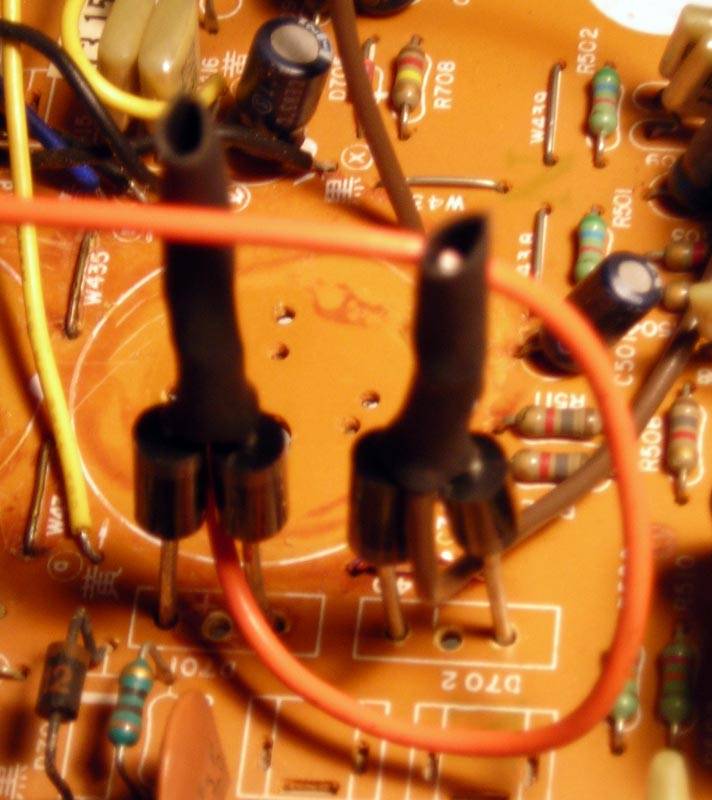

Lors du premier essai avec une ampoule de 60w branchée en série, il y avait 160v aux bornes de l'ampoule et l'alim. commençait à fumer! :shock:
Une des deux diodes était fendue et en court-circuit.
Notez la différence entre la S2VC noire (coté positif de l'alim.) et la S2VC marron (coté négatif)!
Les anciennes diodes.
Ces diodes étant très difficiles à trouver, je les ai remplacé par deux paires de 1N5408 plus puissantes et plus faciles à trouver! 8-)
Mais j'ai décollé une piste en soudant une nouvelle diode! :( .
Les nouvelles diodes.
