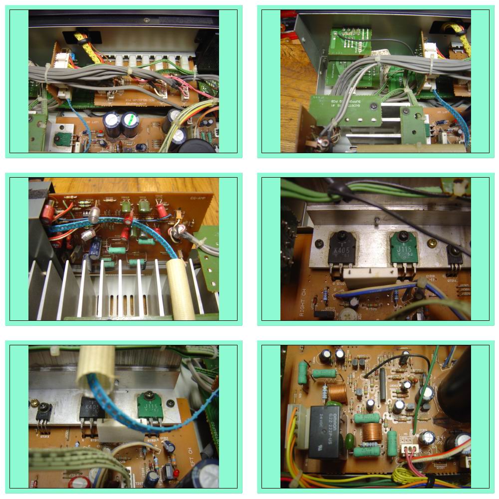

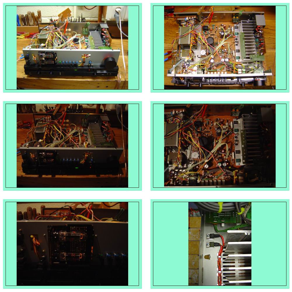

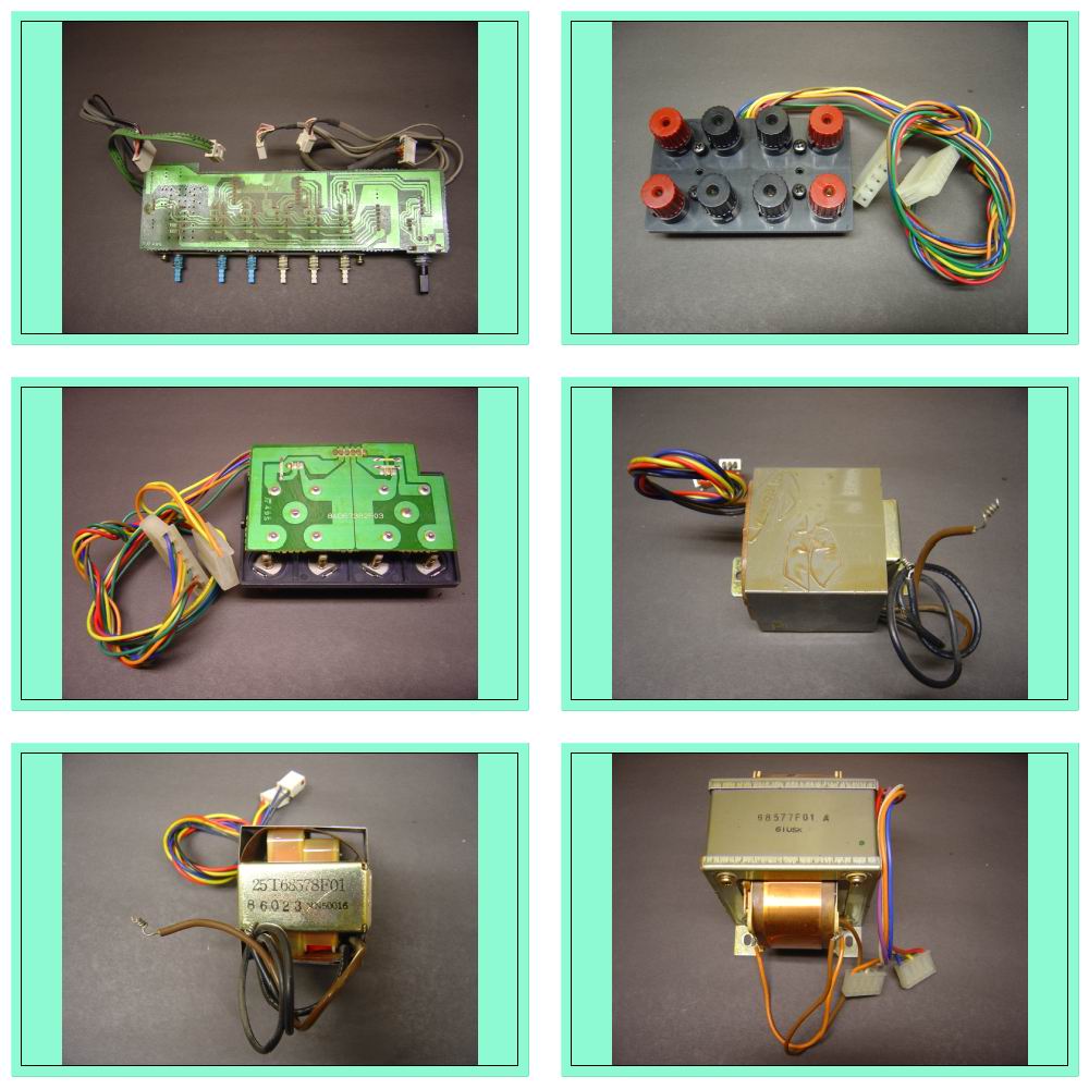

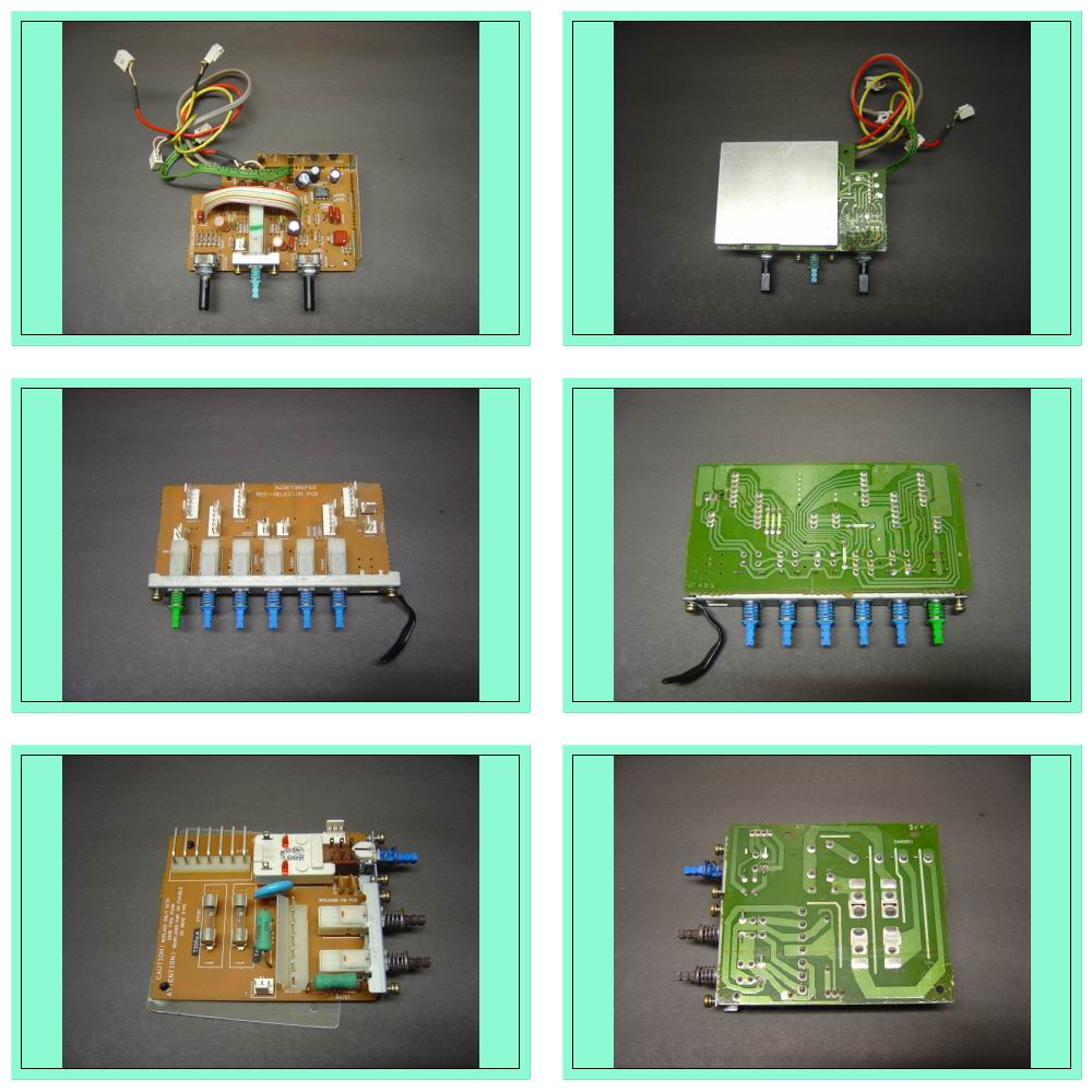

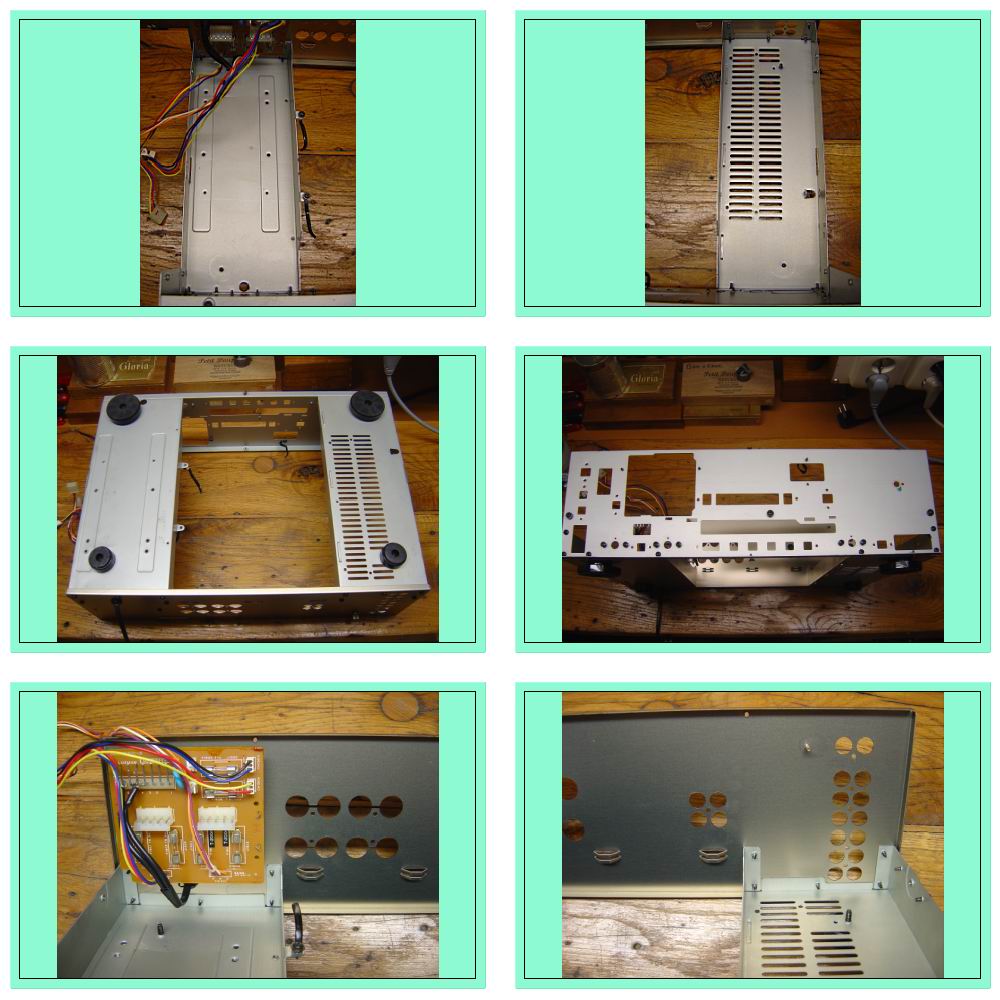

Présentation d'un intégré avec un DRIVER à tubes pour les transistors de puissance (il me faut le souligner, le préampli est bien à transistors) ! ! !
Appareil reçu abimé (par la brutalité de la poste :spamafote: ), mais heureusement sans gravité, juste le fond un rien défoncé au niveau du point lourd . . . . Le gros transformateur (voir photos) ! ! !

L'intervention à été pratiquement la même que sur le LV-105u (le grand frère), qui lui, ma donné du fil à retordre . . . . Voir sujet ici :
viewtopic.php?f=74&t=5427&p=65383#p65383
PS : je déconseille fortement l'achat de cette série comme premier amplificateur. Si un achat vous tente quand même, il faut impérativement l'ouvrir et contrôler l'état électronique (circuits imprimés, état des condos, supports de tubes) ! ! !
Appareil fragile et souvent bourré de mauvaises soudures (cuites) et attention au potentiomètres assez fragiles et souvent cracracra . . . . quants ! ! ! :whistle:
Place aux photos.
Pour résumer, c'est un intégré hybride (transistors-tubes) une merveille au niveau qualité son :yes!: :repect:
