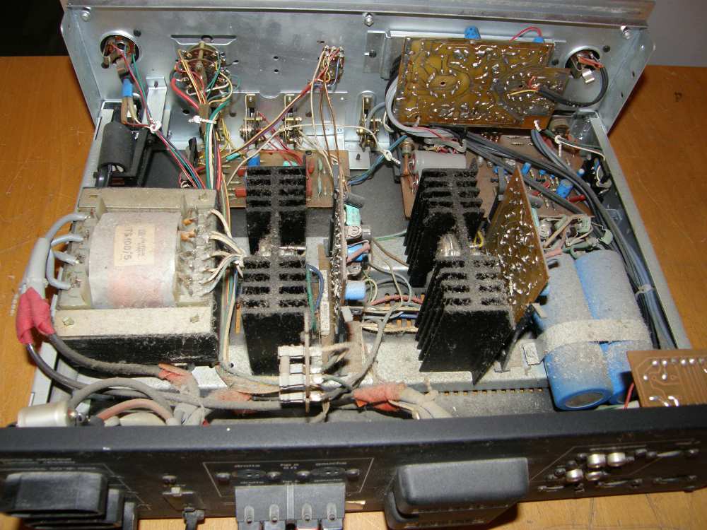

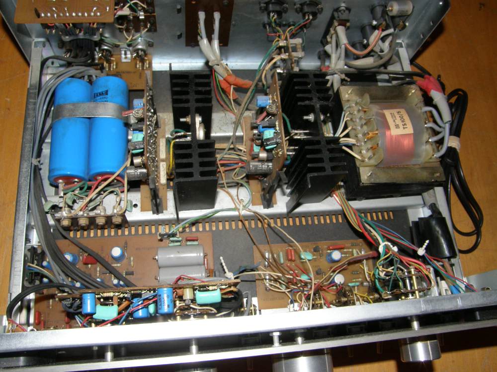

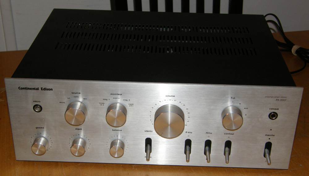

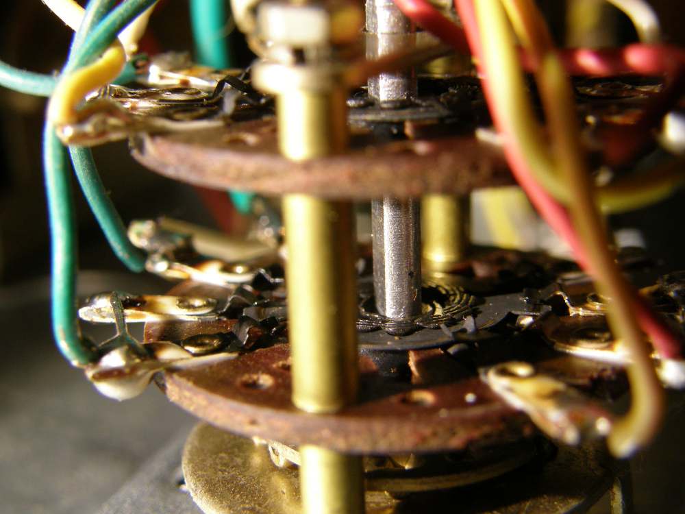

Une construction sérieuse: admirez l'allure des diodes du pont, l'aspect des condos d'alim, le positionnement des diverses fonctionnalités, la taille des dissipateurs... les seuls bémols sont le diamètre ridicule des fils HP et l'absence de voyant M/A.

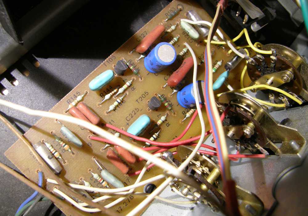

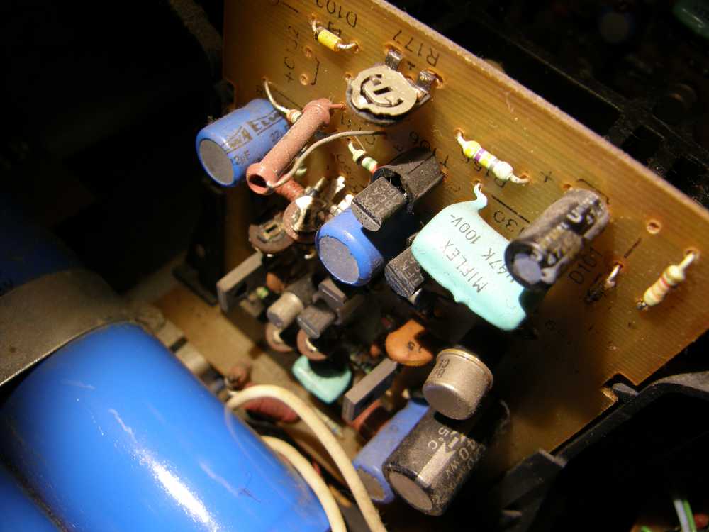

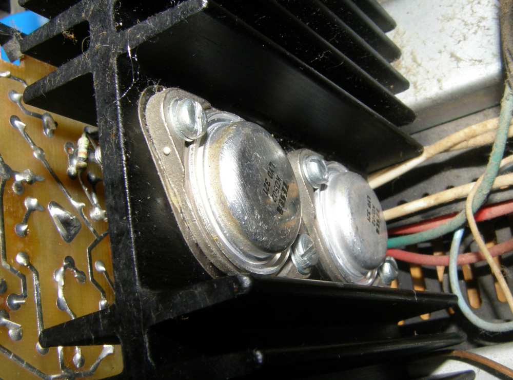

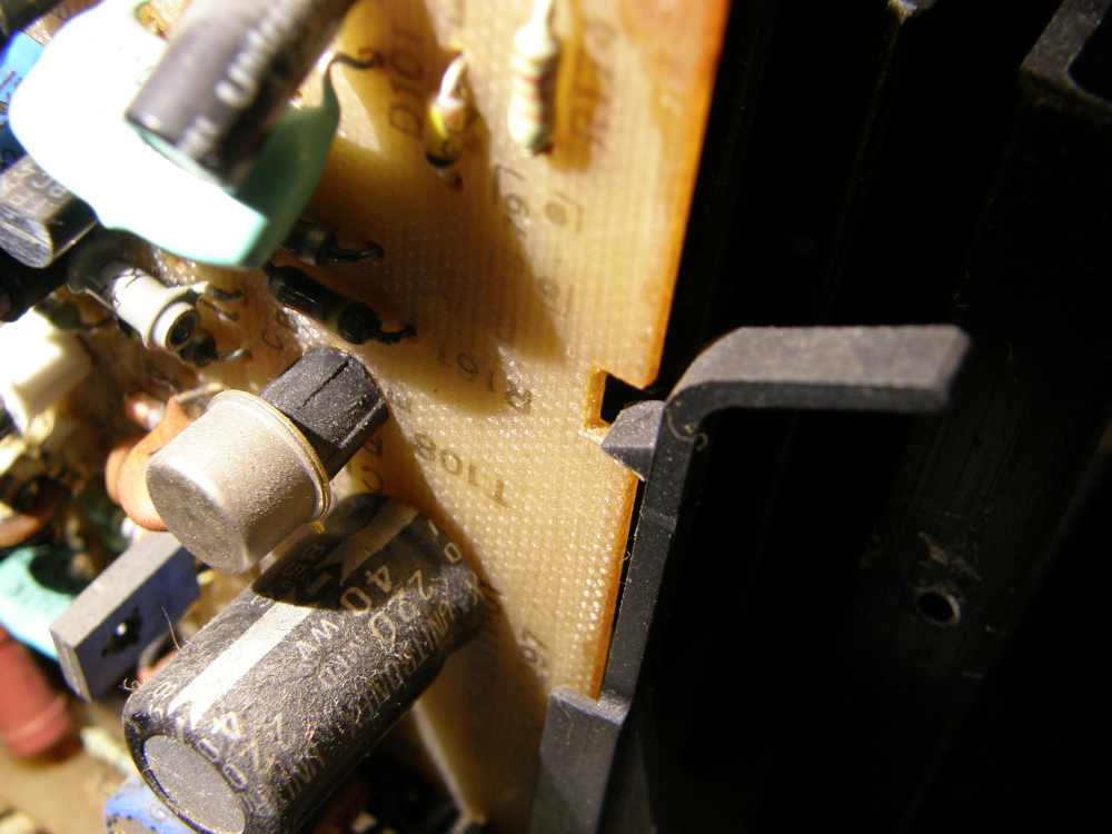

Je branche, pas de son. Fusibles OK, tensions d'alim 35V OK, transistors de puissance (Tesla KD502) OK. Le contrôle visuel met en évidence une oxydation avancée des contacts argentés des rotacteurs ainsi qu'un jeu dans les glissières des circuits imprimés des cartes d'amplification (voir photos). Le son ne viendra qu'après plusieurs généreuses rasades de F2 accompagnées d'actions répétées sur la mécanique.
Première impression, sur enceintes suicides et avec les condos pourris d'origine: pas de bruit de fond, c'est très propre et aérien, les timbres sont corrects.

Ce qui est bien pensé ce sont les trois alimentations pour les sources.

Y'a du travail de nettoyage à prévoir sur les commutateurs !!

Je sais que c'est l'hivers mais on dirait qu'il a neigé dans le boitier ! :jesors:

Il est en chauffe et franchement c'est pas ce que j'ai entendu de plus mauvais :casque:

Il a été acheté neuf en 1979 par celle qui allait devenir mon épouse et n'a jamais subi le moindre entretien; la seule chose qui ne fonctionne plus c'est la loupiote m/a car contrairement à ce que dis Stéphane, il y en a une (minuscule entre la clé m/a et la prise casque).
