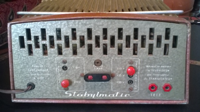

Allez, je ne pense pas que ça mérite une présentation mais juste pour son look rétro à mort dans sa carcasse toute en fonte; un transfo Stabylmatic destiné aux téléviseurs. Un primaire 110/220v au choix et un secondaire 115/125/220v. Je prêche à des convaincus, mais même pour un transfo, on faisait des objets qui avaient de la gueule...
Parfait pour tester le matos accumulé en 110v, notamment quelques appareils de mesure heathkit, multimetre et signal tracer...

fonctionnel ?
une crainte avec tous ces régulateus à fer saturé :
le condo du circuit résonnant
très probablement un condo au papier imprégné ( PIO)
mais imprégné avec une huile minérale ?
imprégné au pyralène ou autres polychlorobiphélynes ?
je serai tenté de changer son condo avant que tu ne gobes une bonne dose de polychlorobiphényles si il lui venait l'idée d'exploser
remplacement par un condo moderne MKP
le secondaire n'est probablement pas isolé du primaire
des liens au sujet de ces machines
http://retro-forum.com/viewtopic.php?f= ... A6#p104114
http://retro-forum.com/viewtopic.php?f= ... CB#p395288

Merci de l'avertissement; je vais me renseigner.
