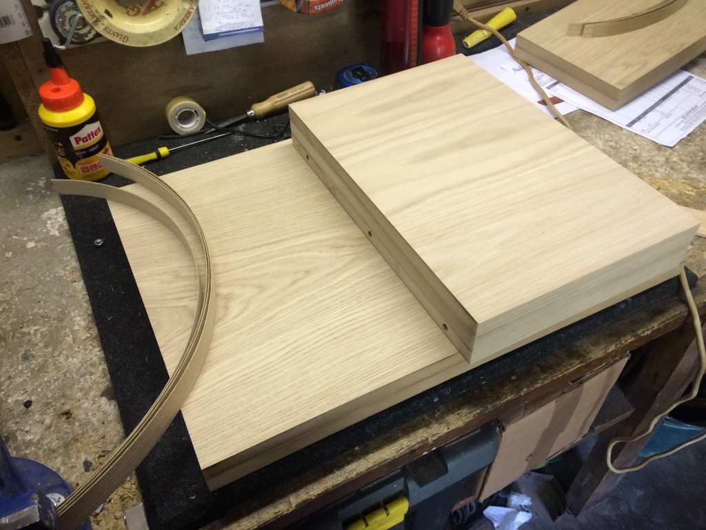

Quelques planches coupées aux dimensions
Et en voilà d'autres, on peut voir ici le chant plat (chêne également) que l'on posera au fer à repasser sur les découpes
Début d'un essai et perçage des trous pour les chevilles bois
Le meuble tient seul de lui-même avec les chevilles
Plateau supérieur en 32mm
Ici, le plateau a été passé à la défonceuse avec une fraise a angle droit
Puis passage d'une fraise a angle biseautée
Chant plat collé
Les planches sont vernies une a une avant d'êtres collés définitivement

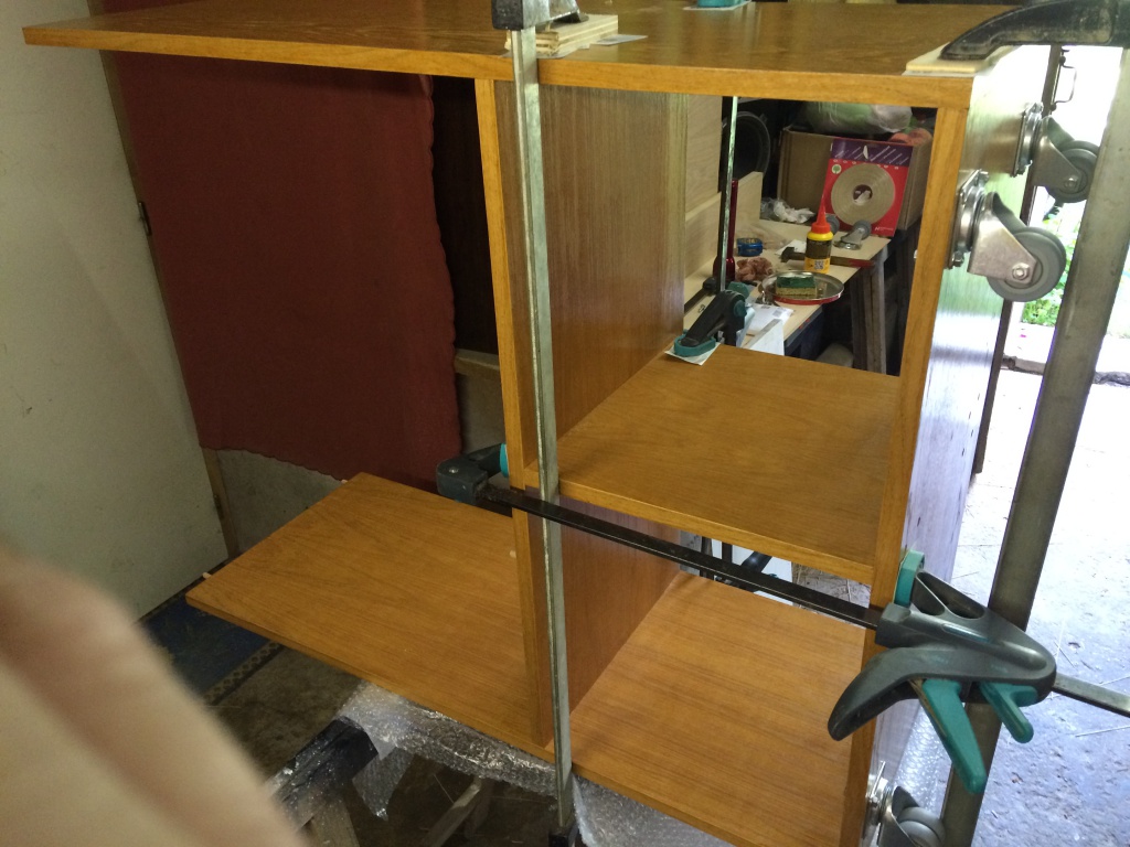

Puis l'assemblage débute après la mise en place de 4 roulettes pour le moment pour pouvoir retournée le meuble
La partie arrière reçoit 2 planches en travers pour la butée en profondeur et astucieusement placée pour ne pas gêner le câblage
Ça commence à avoir de la gueule

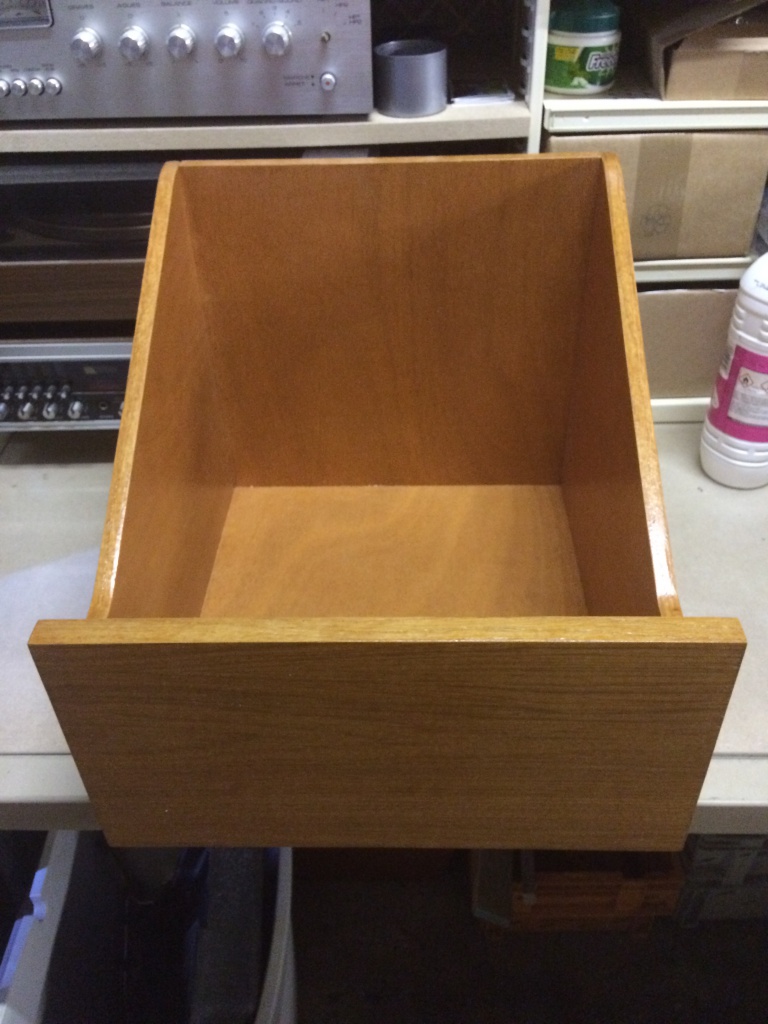

Je reprends les travaux avec les 2 grands tiroirs à vinyle
Présentation des 2 façades de tiroirs
Tiroirs avant découpe
L'intérieur des tiroirs est en contre-plaqué
Tiroirs vernis et collés
Et une fois posé avec des glissières à ouverture totales, glissières qui peuvent supporter jusqu'à 45 Kg
