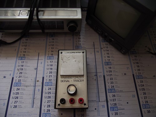

Aujourd'hui, je viens vous présenter ce petit appareil de mesure, un " Micronta Transitorized Signal Tracer"
On me l'a donné il y a bien bien longtemps mais je ne m'en suis jamais servi.
D’ailleurs, il est très probablement en panne.
Je ne connais pas l'année de sa fabrication mais au vu des composants je dirais 1960 /1970.

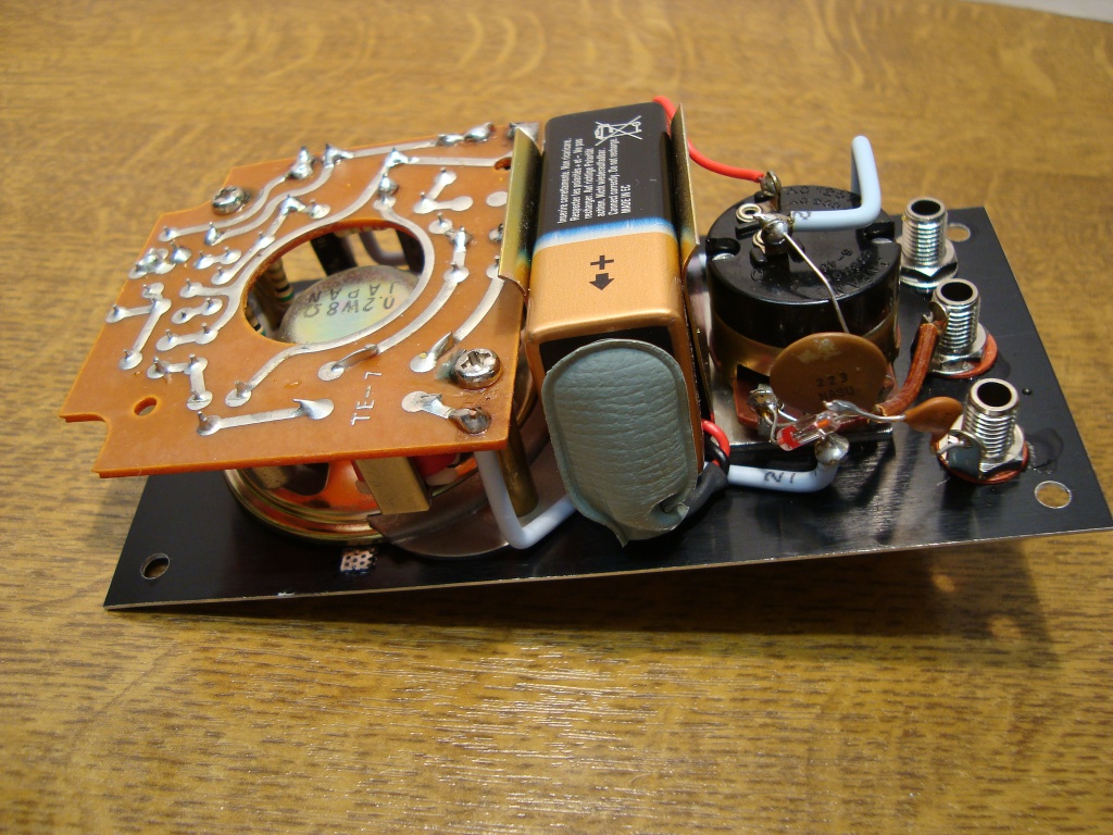

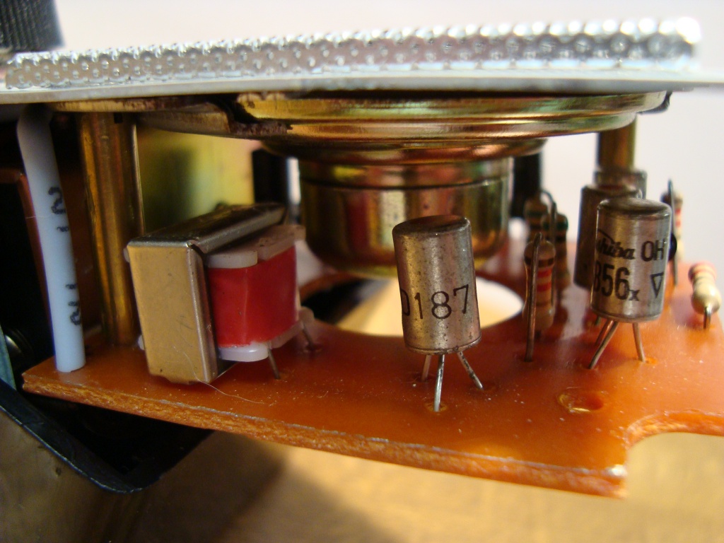

Voici le coté circuit imprimé, en bakélite comme à l'époque :
Ce petit transfo rouge, j’imagine de rapport 1 / 1, me rappelle les petits transfos d'isolements ( jaunes de mémoire) que l'on plaçait sur nos kits modulateurs de jeux lumières dans les années 80.

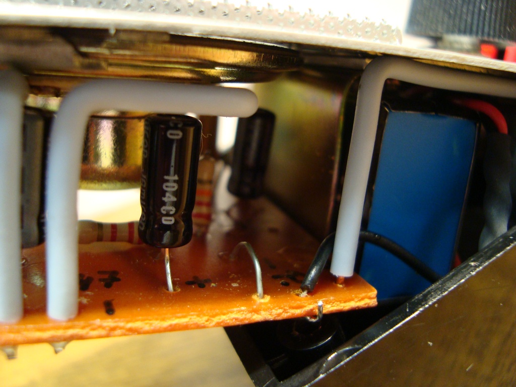

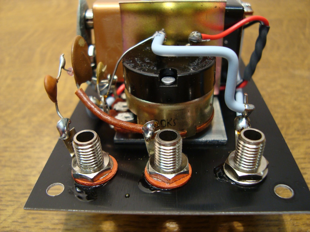

Ayant remarqué des "vides" :dingue: , à la lecture du schéma, j'ai remis des condensateurs qui étaient absents et manquants sur mon appareil :

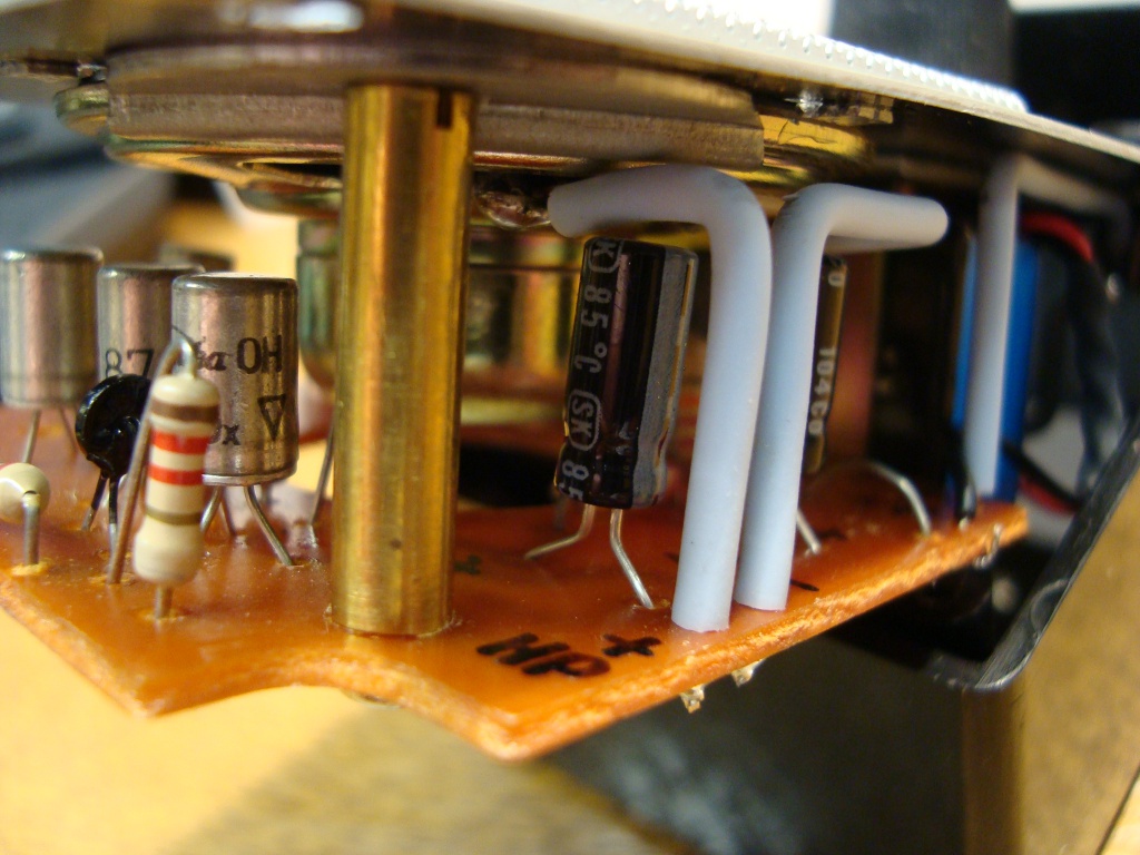

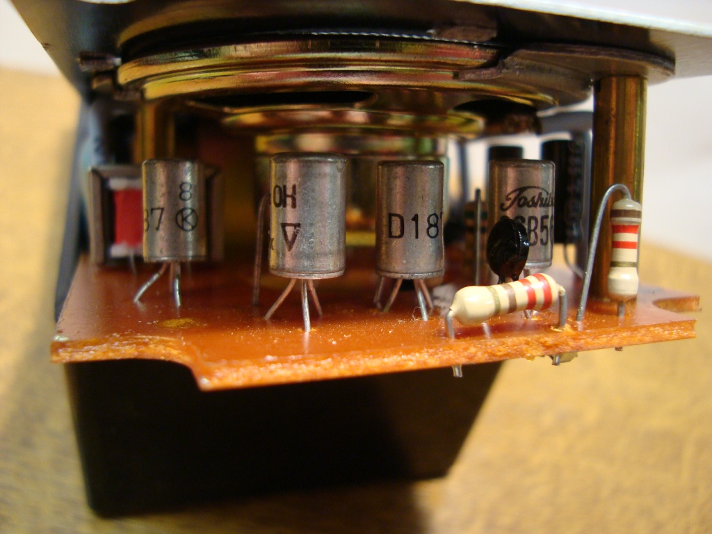

À l'époque, ce petit composant noir sans inscription, m'avait intrigué :

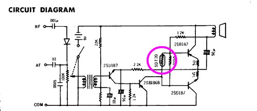

Ici, le STD20 :
Maintenant, grâce à internet et sauf erreur de ma part, je dirai qu'il s'agit en fait d'une thermistance (dont j'ignore l'utilité ici).
La voici mesurée à 175 ohms.

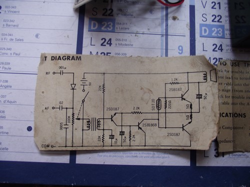

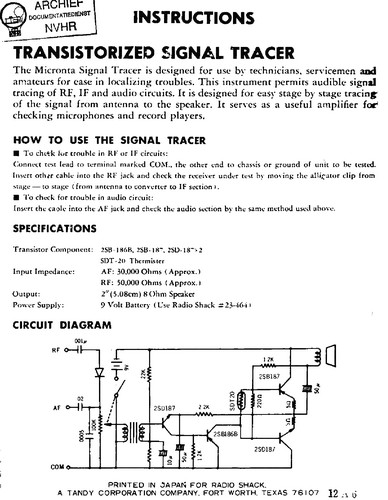

Une gentille attention, le schéma qui était découpé et placé dans le fond du coffret :
Et la notice complète ( source du net ) :

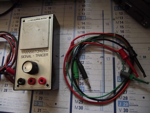

Je lui ai refait 3 jolis câbles pour remplacer les originaux tous cracras :
Salut Pvphil
La thermistance est là pour empêcher l'emballement thermique de l'étage push pull de sortie et sa conséquent destruction. Elle a un coefficient thermique negatif et son valeur deviens plus petit avec la température, donc avec l'échauffement la chute de tension entre les bases des transistors de sortie deviens plus petit, et aussi sa courant de polarisation (Bias)....

pvphil
Messages : 2040
Re: Micronta Transistorized Signal.Tracer
Message par pvphil »
:mossieurpropre: merci Jorge,
Très bien expliqué et super clair car j'ai compris.
Un grand merci à toi. :jap:

Un signal tracer c'est simplement un petit amplificateur audio avec un grand gain et un détecteur radio ( diode de détection dans le Micronta ) :b
Une solution simple consiste à utiliser une sonde ( isolée, avec pince croco ou autre pour la masse ) avec un condensateur en série ( bloquer les tensions continues ), utilisée avec un ampli intégré et haut-parleur quelconques.

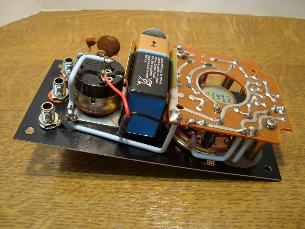

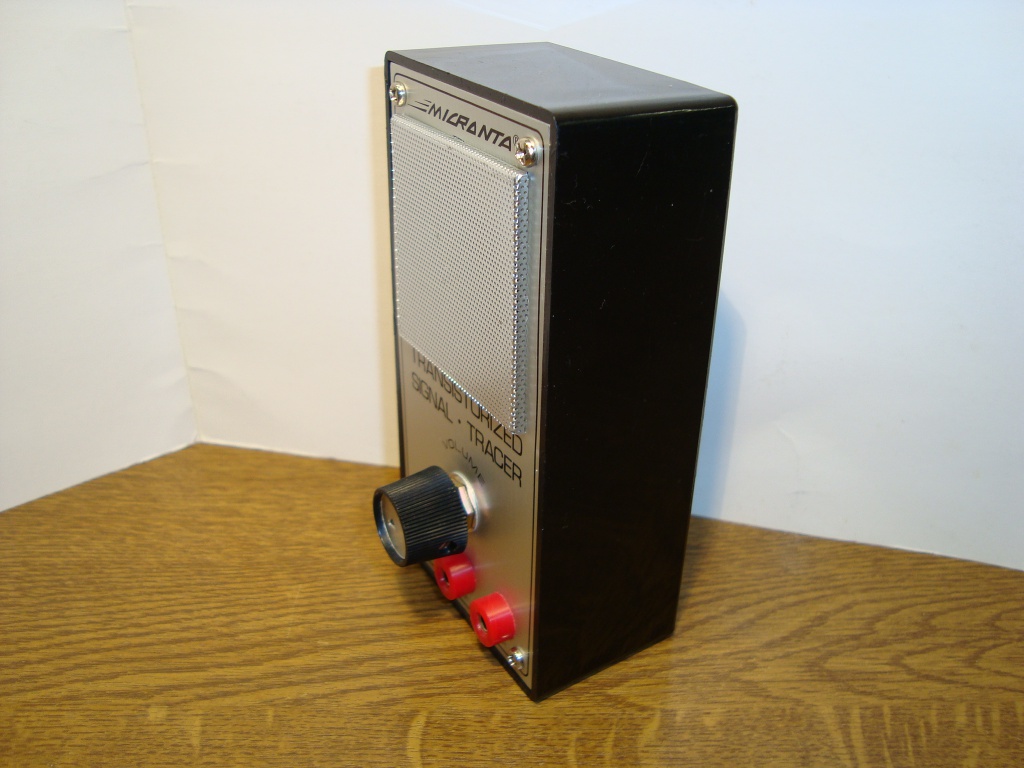

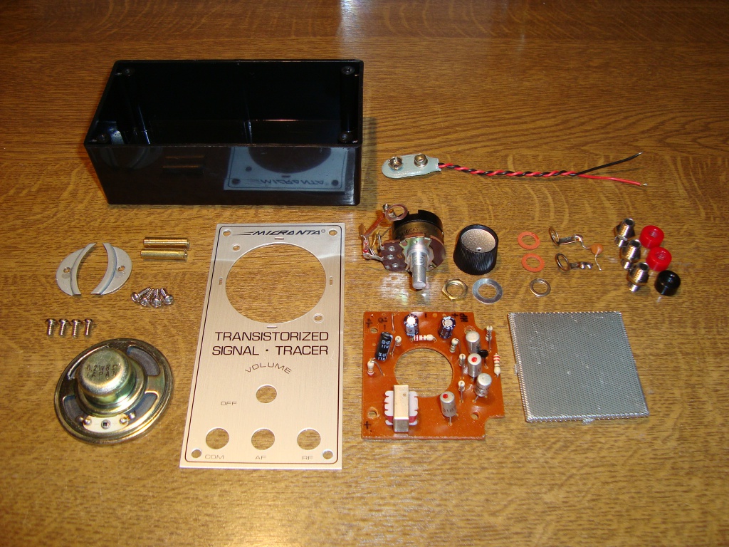

Je profite de l'ouverture de ce sujet pour poster des photos de mon exemplaire ! ! !
En kit :whistle:
Une fois remonté et recablé
Dans sa boîte
