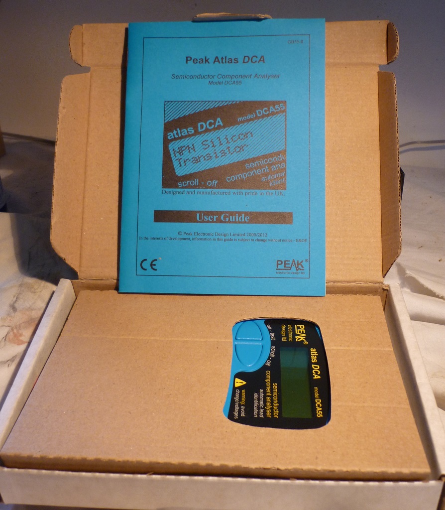

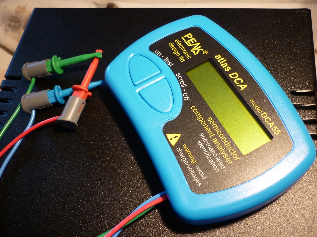

Je vous présente un petit accessoire de la firme anglaise PEAK, très connue ici pour son fameux capacimètre/ESRmètre.
Le DCA55 est un testeur de semi-conducteurs : diodes, transitors germanium/silicium/FETs.
C'est un accessoire EXTRÊMEMENT pratique pour bricoler du transistor et encore plus quand on est un accroc de la récup (comme moi :whistle: ). J'ai passé 2H à tester tous les transistors de récup et vous ne pouvez pas vous imaginer le nombre d'exemplaire HS qui il y avait :/
Je l'ai acquis d'occasion pour une quarantaine d'euros, mais vous pouvez bien entendu l'acheter neuf sur le site du fabriquant.
Le même design que l'ESRmètre, petit et efficace.
2 boutons avec les fonctions marquées dessus : on ne peut pas faire plus simple :yes!:
3 fils, rouge bleu et vert sortent du boitier : il suffit alors de les connecter dans n'importe quel ordre que les 3 pôles du transistor et c'est parti pou un test rapide en quelques secondes !
Les petits grip-fils sont vraiment très pratiques pour choper les pates de transistors, un peu moins pour les coques de T-03...

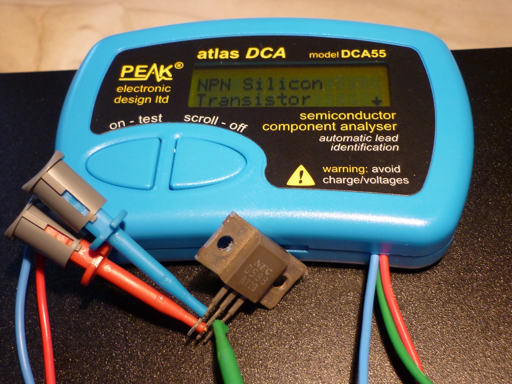

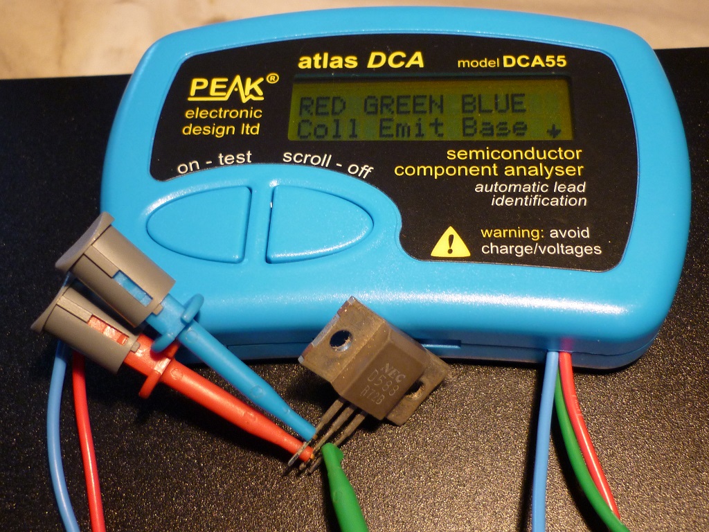

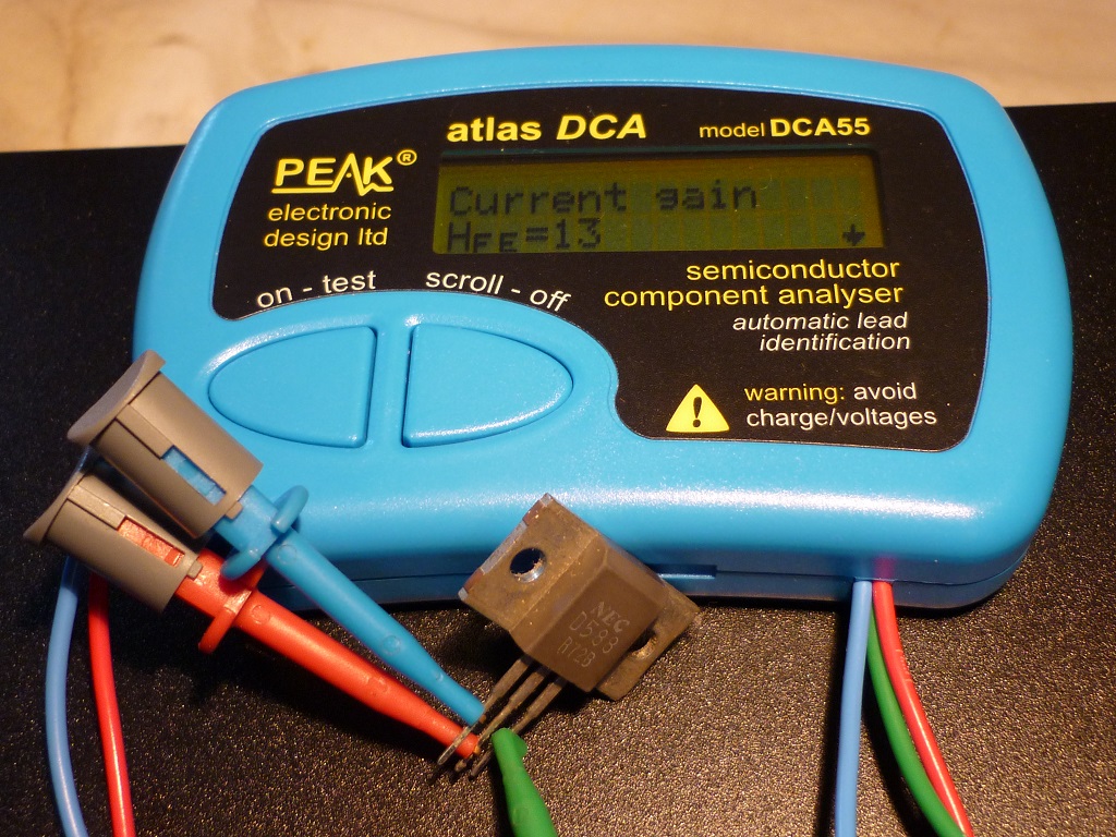

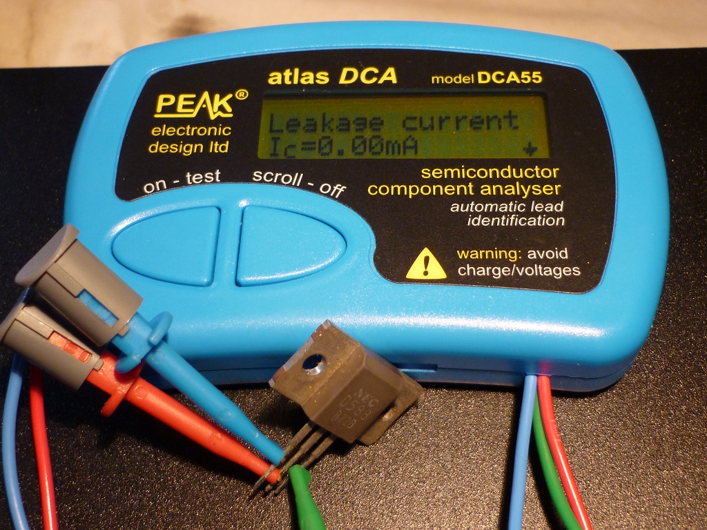

Quelques petite photos pour vous montrer 2 tests de transistors :
NEC D588
Il affiche le type de transistor : NPN Silicium
Le brochage correspondant aux couleurs des fils
Le gain, très pratique pour appairer
Le courant de fuite (plus important avec les germanium qu'avec les silicium)
Un autre test ici avec un D2389 de chez Sanken, qui repose maintenant au paradis des transistors :?

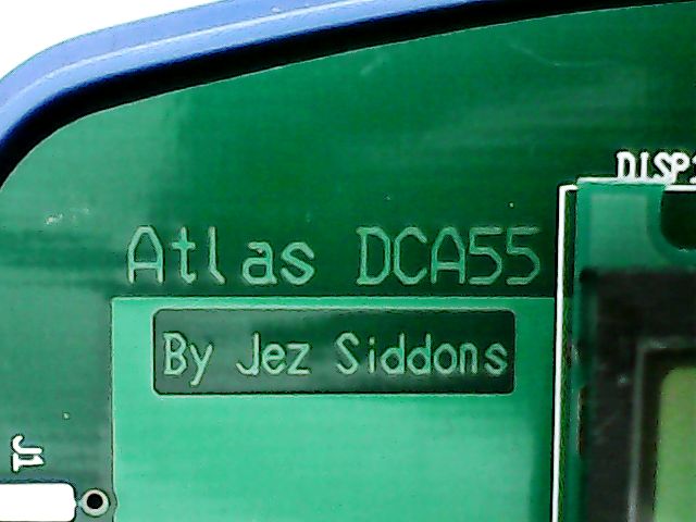

Voici un article intéressant au sujet du testeur PEAK DCA55, le créateur du produit répond aux questions et apporte une analyse détaillée sur les choix de mesures et présente les limitations de l'appareil. (intervention de Jez Siddons à partir du 4eme post)

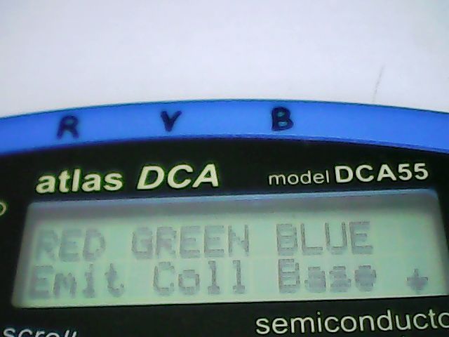

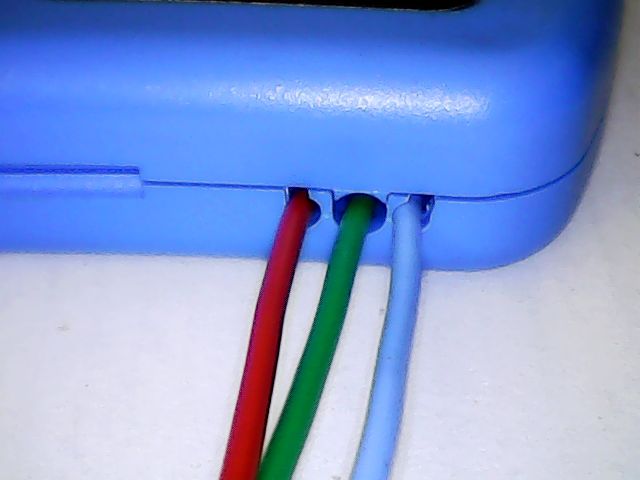

Pour ma part j'ai modifié le mien pour des raisons pratiques, les résultats de brochage s'affichent toujours dans le même ordre (Rouge, Vert, Bleu).
J'ai séparé la touffe de 3 fils, j'ai réalisé 2 nouveaux trous et isolé les fils les uns des autres dans l'ordre d'affichage.
De plus, j'ai noté les couleurs au dessus de l'écran.

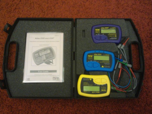

La photo de famille :
- Peak ESR70
- Peak DCA55
- Peak LCR40
