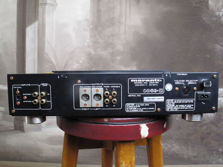

voici le Marantz CDA-94 qui va avec la platine CD-94.
Je ne l'utilise pas en liaison avec la platine car le son est identique en sortant directement de celle-ci vers l'ampli.
Je l'utilise par contre de temps en temps lorsque je souhaite écouter la radio via ma freebox en reliant celle-ci par l'entrée optique.
Il a pour moi l'avantage de donner le même son que la platine CD-94 réputée pour son côté analogique, proche du vinyl si on en croit les compte-rendus qu'on peut trouver sur le net.

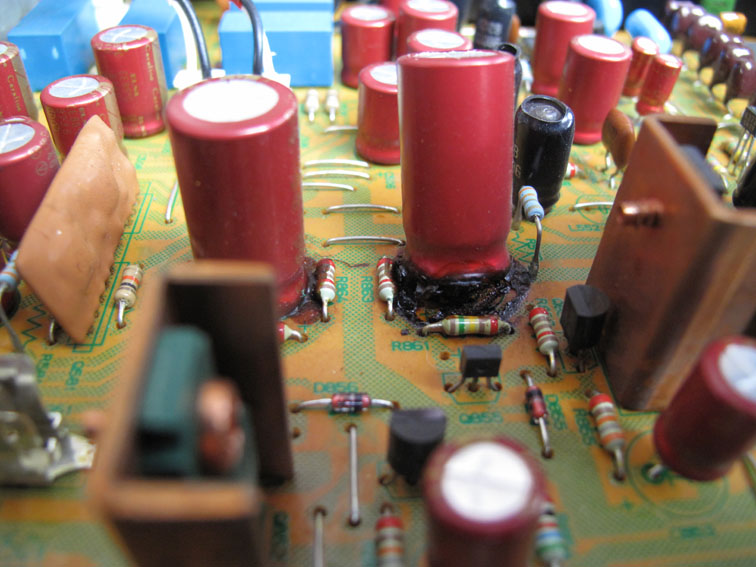

Ce n'est pas surprenant puisqu'il est équipé du même dac tda1541a je l'ai ouvert car il ne s'allumait plus. Même si je n'y connais rien en électronique, je souhaitais quand même vérifier les fusibles, et là la panne est apparue assez évidente pour qu'il ne soit pas nécessaire de le poster dans la rubrique "en panne"

Je n'ai jamais vu des capas dans un état pareil ... Il y en a pas mal à changer pour le coup ! Mais si cela semble évident qu'il refuse de démarrer, il te faudra quand même bien le vérifier car il n'est pas certains que tous les autres composants s'en sont sortis indemnes.

Des Elna Cerrafine en plus... faudra pousser l'investigation un peu plus loin je pense...

Il faut impérativement délocaliser les deux composants montés sur les refroidisseurs cuivre, le problème est très certainement lié à l'échauffement dans cette zone (voir les traces de chauffe sur la surface du circuit imprimé) ! ! !

Certains vieux ELna Duorex ont ce genre de fuite, est-ce pareil pour les vieux Cerafine ?
Ces condensateurs ont été collés avant soudage, le responsable ne serait-il pas la colle utilisée ?
Dans tous les cas une bonne vérification de l'ensemble s'impose...

En fait, là on ne voit rien du tout. Une photo du dessous du condensateur pattes visibles et une photo de la carte sans le condensateur permettrait de se faire une idée plus précise pour savoir si le condensateur est réellement le problème ou s'il s'agit un problème de réaction chimique de la colle.
Une mesure capacité + ESR serait un plus.

je suis quasi certain que c'est juste de la colle et que la capa est en fait ok...

Pas certain, car le fût du condo est quand même bien abimé (déformé) ! ! !
Une photo générale serait bien instructive pour voir mieux l'endroit.
