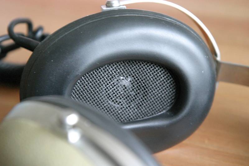

voici un de mes casques vintage il s'agit du Koss pro/4AA,
ce casque qui date des années 70 a été largement utilisé dans les studios d'enregistrement et s'est vite imposé dans le coeur des audiophiles de l'époque,
il est du type fermé,
une fois le casque sur les oreilles on n'a l'impression d'avoir un casque de chantier sur la tête ça isole bien et ça pèse son poids!
la mousse dans les écouteurs a été refaite mais les cousinnets sont d'origine
ils ne fuient pas encore,
bonne écoute ça sonne juste les basses ont du punch l'image stéréo est très bonne, mais on transpire vite et le poids devient vite pénible
conclusion un bon casque vintage!

Beau casque Jean Michel. Oui le poids est souvent un problême sur ces vieux modèles. Mais le vintage c'est lourd en général.

ahh des bons souvenirs j'ai eu ce casque pendant de longues années je l'ai toujours mais il est malheureusement HS il est très bien juste un petit bémol car a l'époque je l'utilisais comme DJ et il est lourd sur la tête sur la fin de la nuit.....

oui casque assez imposant en plastic dur!! au niveau du serre tête une bande de mousse noir assez dense qui repose sur le crane... les oreillettes sont en plastic plus ou moins souple qui durci avec le temps pour finir par s'aplatir et provoquer un inconfort considérable sans compter sur la transpiration provoquée par le dit plastic....mais je confirme que ce casque a l'époque était un haut de game de qualité !!!

Je reprends ce post car j'ai trouvé il y a quelque temps ce casque dans une brocante, je voudrais bien le refaire fonctionner mais je bute sur 2 problèmes :
=> j'ai une voie qui ne chante plus, ça ne m'inquiète pas trop car j'ai vu sur d'autres sites que les connexions internes n'étaient pas de très bonne qualité, elles s'oxydent et il faut refaire les soudures
=> les oreillettes, en plastique noir assez rigide, étaient à l'origine remplies d'huile d'après ce que j'ai pu lire (je n'ose imaginer ce qu'une fuite d'oreillette pouvait occasionner ...). Au bout de 35 ou 40 ans, il n'y a plus d'huile et les oreillettes sont toutes aplaties, c'est très inconfortable, le couplage casque/oreille n'a plus rien à voir et la sonorité n'est plus du tout celle d'origine.
J'ai cherché sur le web une solution : les oreillettes des années 1970 ne se trouvent plus, mais la version moderne de ce casque semble avoir des oreillettes compatibles en dimension, bien qu'elles ne soient pas pleines d'huile. Elles sont en vente sur le site de Koss USA à un prix très honnête, mais en lisant bien les conditions de vente, je me suis rendu compte qu'il fallait être domicilié aux USA ou au Canada pour passer commande.
[http://www.koss.com/en/products/accesso ... ar_Cushion]
J'ai également trouvé l'article d'un anglais qui a réussi à obtenir des oreillettes et des mousses de remplacement par l'importateur : [http://www.justblair.co.uk/vintage-koss ... ation.html]
J'ai contacté par mail un distributeur de Koss en France (Algam Multimedia) qui m'a très vite répondu, mais ne fournit malheureusement pas les pièces détachée. Une solution serait de renvoyer le casque en SAV, avec le risque de payer cher ou de récupérer en échange la version moderne du PRO4AA.
Quelqu'un connaîtrait-il un web marchand d'oreillettes ? Je peux toujours "bourrer" les vieilles oreillettes avec de la mousse, du kapock ou tout autre matériau souple, mais je préfère remplacer les oreillettes si c'est possible.
Je joins quelques fichiers relatifs au Koss Pro/4AA en espérant pouvoir en profiter bientôt !
