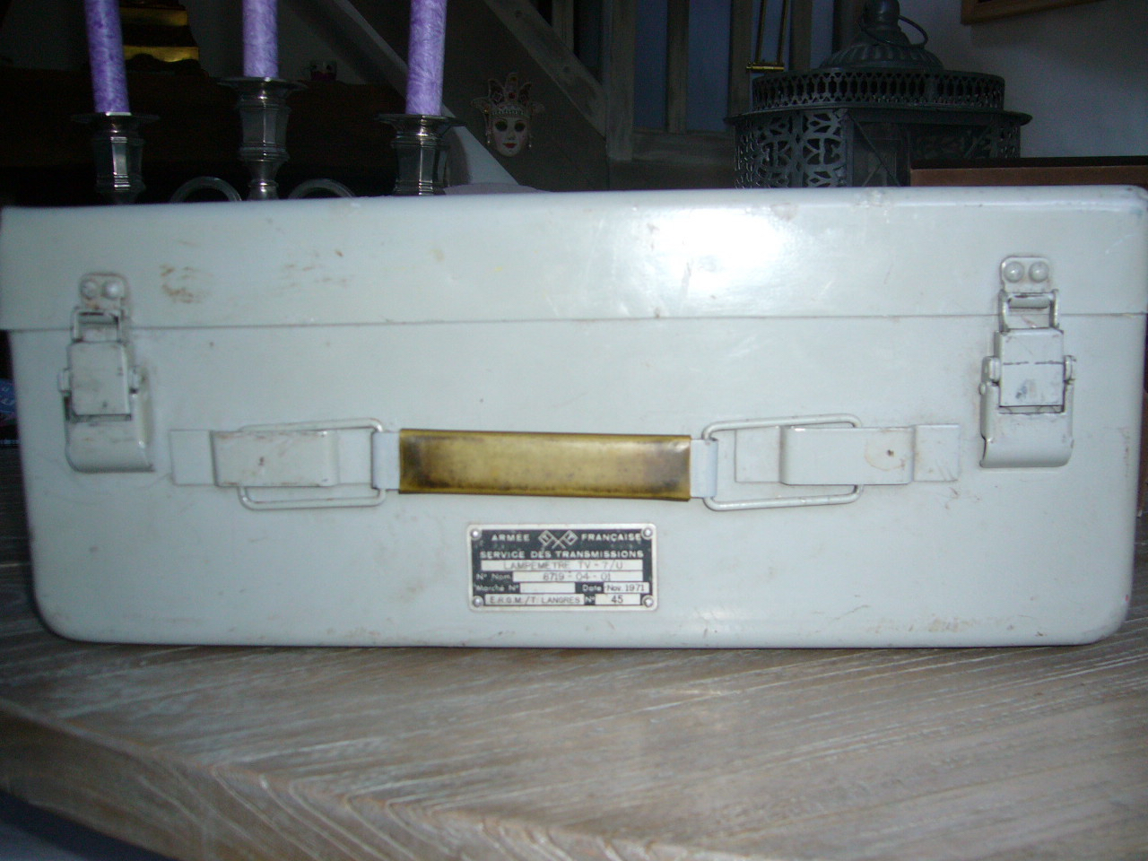

Voilà une petite présentation de ce lampemètre.
Principalement fabriqué par Hickok, d'autres fabricants en ont réalisés. L'usage en était principalement militaire.

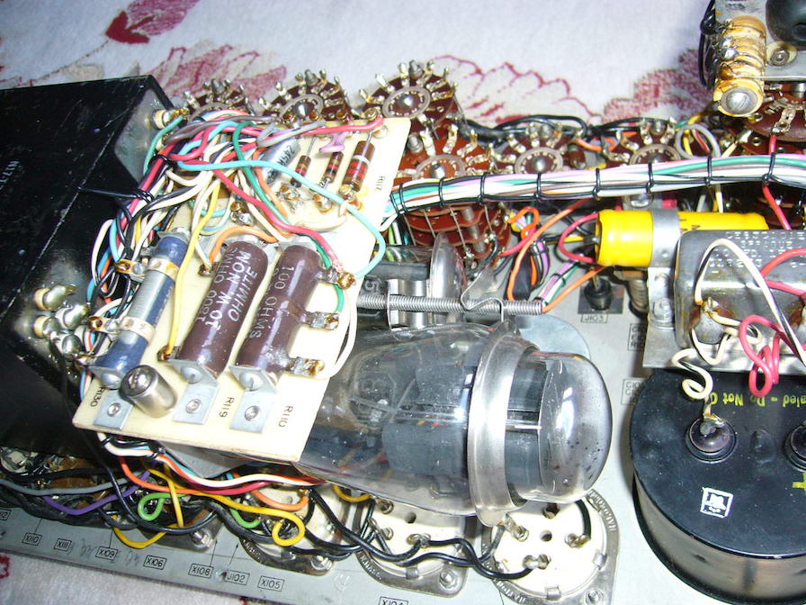

Il s'agit d'un appareil mesurant la transductance et fonctionnant en courant continu. Deux redresseurs assurent cette fonction, une 83 et une 5Y3GT. L'une redresse la haute tension, la seconde la polarisation.

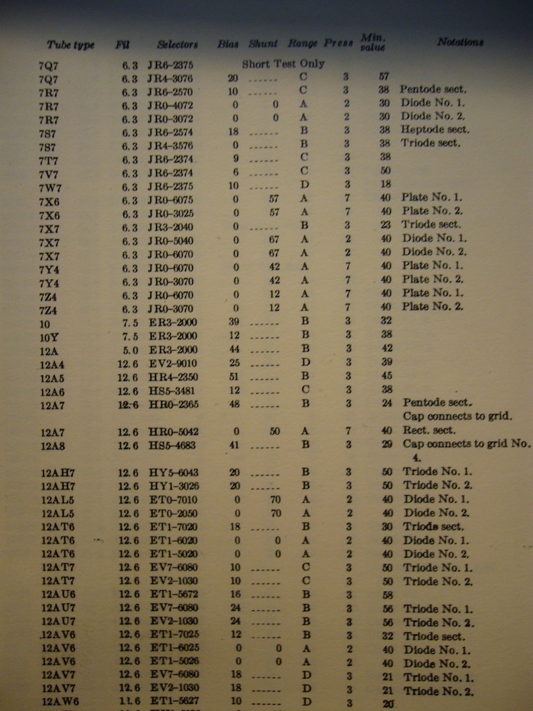

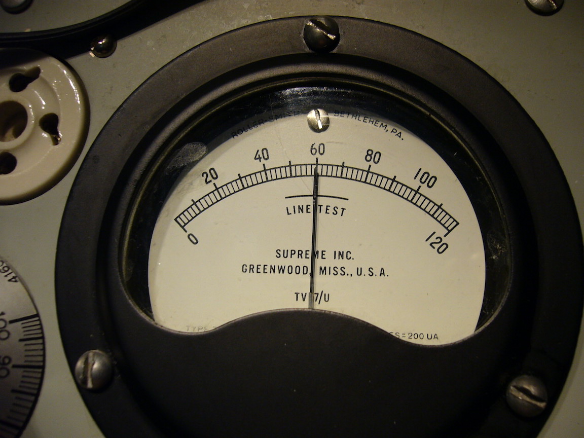

Quelques remarques : la mesure ne se fait pas directement en micro mhos mais sur une échelle arbitraire de 0 à 120, nécessitant donc une conversion - une table existe. Ensuite, le bias est réglable mais là encore il n'y a pas de lecture de la tension mais un potentiomètre gradué de 0 à 100 - une table d'équivalence existe là aussi.

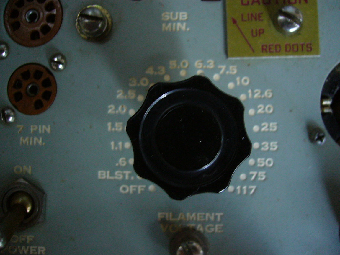

Les tensions de filaments sont toutes présentes y compris un 117V utile pour tester les redresseurs des postes US "tous courants".

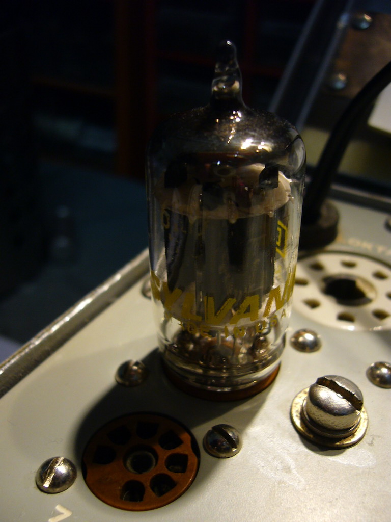

Et pour suivre, le voici en action :
Test et réglage de la tension secteur, test d'une 12AU7 Sylvania parfaite sur ces deux triodes, puis test d'une 12AU7 Dario, hélas bonne pour la casse...
Doc / Data
Doc / Data
Calage secteur
Calage secteur
12AU7 SYLVANIA
12AU7 SYLVANIA
12AU7 SYLVANIA Triode 1
12AU7 SYLVANIA Triode 2

Parmi les liens visités, j'en ai trouvé un qui propose, sur son schéma, une transformation en 220V par l'ajout d'une resistance resistance 300 ohms - 20 W - sur la ligne secteur.
Je veux bien mais ne pensez vous pas que c'est un peu "simpliste compte tenu des variations de débit possible lors de l'utilisation ?
Bien sur vous me direz, il y a déjà un potar pour ajuster le secteur qui n'est rien d'autre qu'une resistance mais celui-ci abaisse la tension de 115 à 93. Là ce sera quand même de 230 à 115 !!!
J'aimerais bien votre avis ? D'autant plus que le débit étant faible, j'ai un auto-transfo en bloc prise qui accepte 35W, n'est pas encombrant et se comporte très bien.
