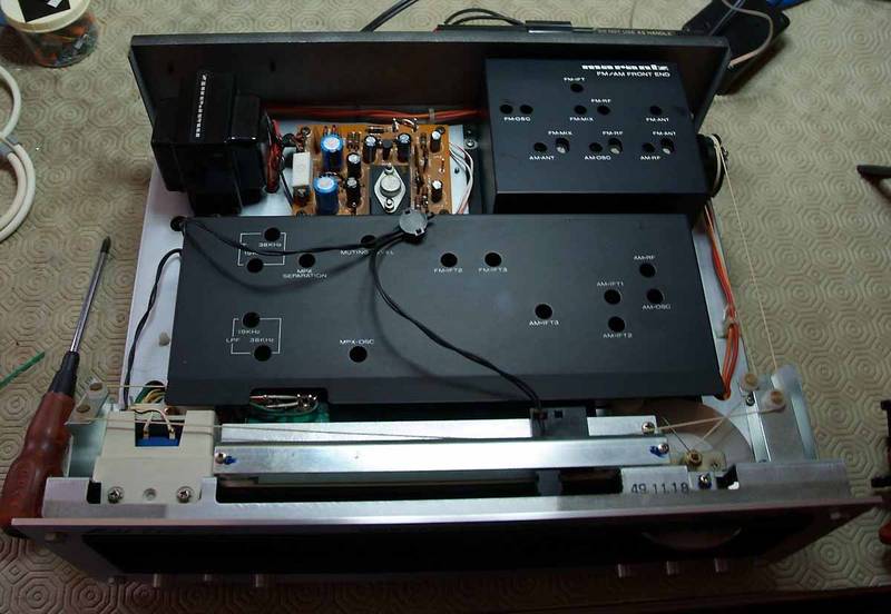

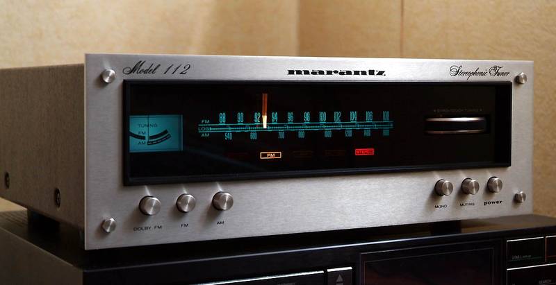

Sans aucun doute le meilleur des "petits" tuners de Marantz, tout de même un CV 4 cages FM et une construction comme les grands avec ses capotages sur les cartes et le CV.

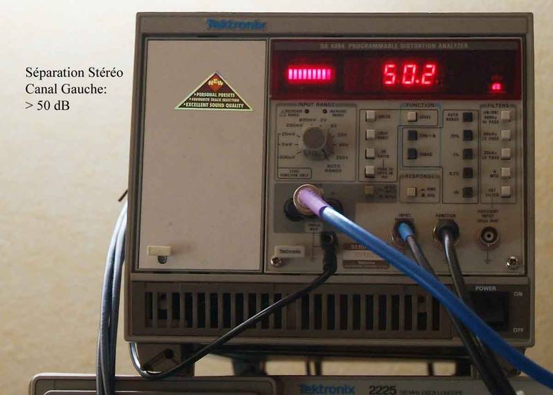

Il a eu droit à un recappage complet de la carte alim. et un réalignement dans les règles, il en avait besoin, une des capacité ajustable du CV permettant le réglage de la sensibilité en haut d'échelle était cassé, heureusement que je stocke de la pièce... Sep. L 48 dB/R 50 dB, rapport S/B 67 dB mono /60 Stéréo, DHT 0.1 % mono, < 0,2 % Stéréo...

Clavette a écrit :Surtout que j'ai regardé las caps de l'IF, elles sont toutes dans les clous (en capa en tout cas, j'ai pas pu mesuré l'ESR).
c'est pas les capas qui posent des pbs d'alignement, là par exemple j'ai changé celles d'alim par sécurité vis à vis de l'âge des composants, j’ai passées toutes les vieilles capas après au Peak esr70 elles étaient toutes bonnes.... par contre le condo ajustable cassé sur le CV provoquait une mauvaise sensibilité surtout sur le haut de l'échelle de fréquence en tout les cas une mauvaise homogénéité de la sensibilité sur l’ensemble de l’échelle...
