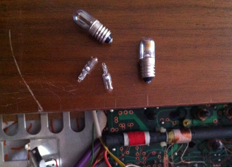

:hello: Bonjour, je vous présente ici un tuner Dual ct 18, acquis gratuitement suite à l'achat d'un combiné Dual hs 43. Le vendeur semblait penser qu'il ne marchait plus et l'offrait pour s'en débarrasser. Après avoir changé le fusible et aperçu le vue mètre bouger, j'en ai conclus que les ampoules étaient grillées(j'attends d'en recevoir prochainement, commandé sur la bay)

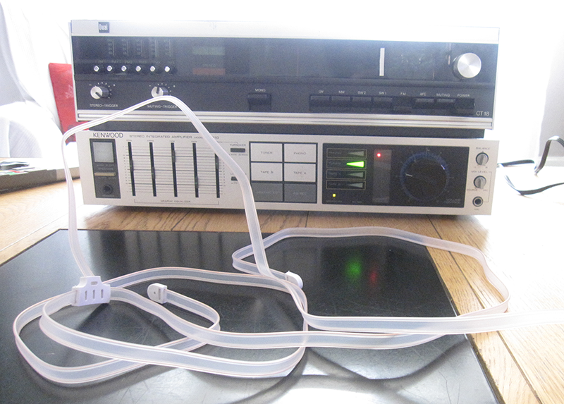

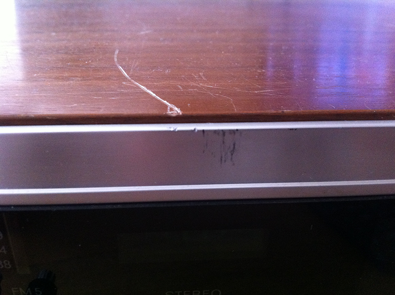

Aujourd’hui, ayant un peu de temps libre, je le teste avec un ampli Kenwood model ka-31g et un câble antenne filaire basique. Au delà de toute attente, il marche parfaitement bien. Son état cosmétique nécessite toute fois quelques menus travaux, comme le plaquage bois qui à souffert du temps passé. Après un nettoyage à l'eau savonneuse je vais y applique un peu de popote si cela ne donne rien je referais le plaquage, en espérant trouver un plaquage identique... :spamafote:

Pour les petites rayures, un ponçage léger les rattrapera sans souci. pour la plus grosse, à voir, mais tu peux déjà l'atténuer grandement ;)

Ptitducky a écrit :Pour les petites rayures, un ponçage léger les rattrapera sans souci. pour la plus grosse, à voir, mais tu peux déjà l'atténuer grandement ;)
:+1: Oui en effet! je me suis lancé hâtivement sur le nettoyage avec la popote. Le résultat est plutôt pas mal, puisque les rayures en fonçant sont moins visibles. Mais oui je vais poncer un peu et recommencer l'opération

Si tu le ponces essaie de garder la poussière pour faire une "pâte à bois" avec un peu de colle et en mettre sur la rayure la plus grosse.
Ce sera de la même teinte; les ébéniste utilisent aussi de la gomme laque pour cet usage.

:yes!: Bien reçu je teste ça!
