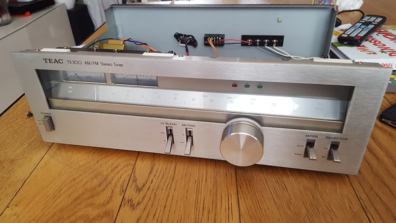

Bien le bonjour à tous!
J'ai fait l'acquisition d'un tuner qui m’emplit les oreilles d'une belle musicalité ,et ce, en de pis d'une mauvaise réception chronique.
Ne le répétez pas(je nierais tout en bloc):j'ai écouté les admins qui n’arrêtaient pas leur même ritournelle: "y'a qu'en faisant ta propre expérience que tu saura si un appareil te convient". Promis, ça ne vient pas de "Kung fu" :whistle:
:+1: messieurs!
la façade métallique, les 2 vu-mètre, le gros bouton, tout me plait. Acheté un peu par hasard, surtout pour son esthétique. J'ai pu lire par la suite que cette marque que je ne connaissais pas. Ce situait, pour certain, en moyen- haut de gamme. J'ignore si ce tuner ce situe là dedans ou plutôt en entrée de gamme. Mais au risque de me répéter elle me fige un sourire ,à chaque écoute.

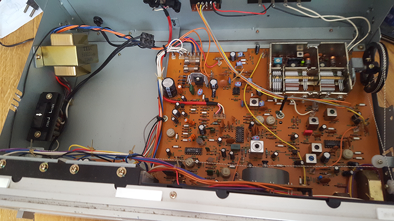

à l'interieur:

Très beau tuner , il est en super état et propre à l'interieur.
Conception aérée et de qualité.
Teac est une marque connue allant du moyen de gamme au haut de gamme ( lecteurs CD , platines cassette etc...)
Bravo pour cette belle acquisition et le plus important est qu'il flatte vos oreilles et émerveille vos yeux

:+1:
un bon appareil , fiable , mais pour mon goût Kenwood et autres Sansui (et d'autres comme Sony..... ) ont fait mieux..
Mon avis comme d'habitude ! ;)

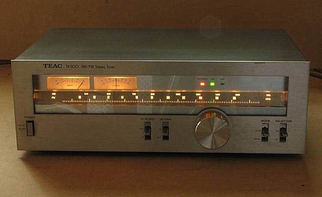

jolie acquisition que tu as fait là :yes!: . Cette série de tuner Teac date des années 1979- . Elle se compose du
Teac TX-300 : un 3 cages FM et 2 cages AM, une très bon entrée de gamme, et du
Teac TX-500 : un 4 cages FM et 2 cages AM, le grand frère très bon milieu de gamme.
Cette série n'est pas facile à trouver sur le marché, les deux tuners étant rares. Lorsqu'ils sont éclairés, ces tuners rappellent un peu
la formidable série de tuners kenwood KT-7300 ; KT-7500 ; KT-8300.
Teac TX-300 :
vintagetuner.com
vintagetuner.com
TEAC TX-300.jpg (54.1 Kio) Vu 7997 fois

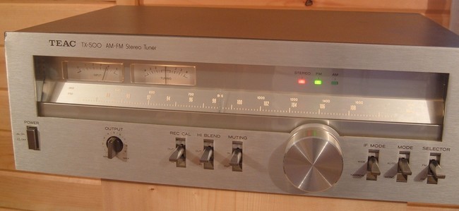

Teac TX-500 :
fmtunerinfo
fmtunerinfo
TEAC TX-500.jpg (44.79 Kio) Vu 7997 fois
Le Teac TX-300 dispose d'une seule sortie fixe alors que le TX-500 a une sortie fixe et variable.
On retrouve sur le TX-300 :
- un filtre HIBLEND
- un Muting à une position
- un mode AUTO qui privilégiera les stations en stéréo et un mode MONO que l'on sélectionnera si la station n'est pas bien reçue
en Stéréo.
- un sélecteur de bande AM/FM
N'hésite pas à nous donner tes impressions en terme de sélectivité, sensibilité et musicalité. :yes!:
Les spécifications du Teac TX-300 :
Type: Mono/Stereo Tuner
Tuning Bands: FM, MW
Tuning Scale: Analogue
FM Tuning Range: 88 to 108 MHz
MW Tuning Range: 525 to 1605 kHz
Sensitivity: 30uV (MW)
Signal to Noise Ratio: 60dB (FM), 45dB (MW)
Distortion: 0.2% (FM), 1.0% (MW)
Selectivity: 50dB (FM), 20dB (MW)
Frequency response: 30Hz to 15kHz (FM)
Output: 550mV (FM), 300mV (MW)
Dimensions: 410 x 140 x 296mm
Weight: 6kg
Year: 1979
