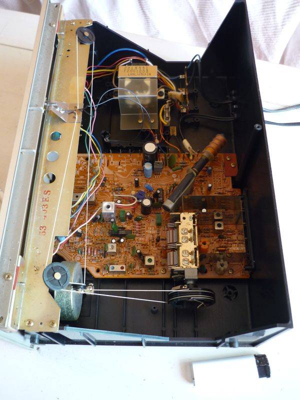

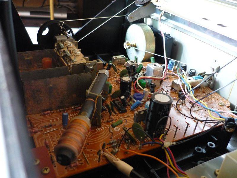

Je crois comprendre que dans un tuner plus y'a de cage mieux c'est (en gros). Comment sait-on combien il y en a? D'après les photos des autres tuners je dirai trois dans ce cas (les trucs qui vont par 3 sur la photo?)

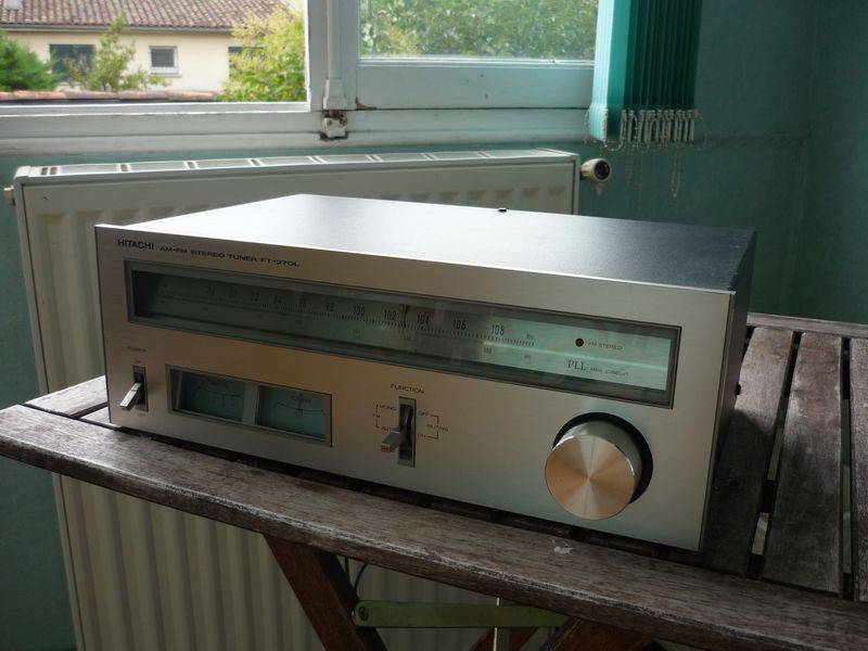

Le genre de chose qui m'avance, on retrouve cette appellation sur d'autre tuners d'autres marque, à priori un truc qui doit aider à quelque chose :)

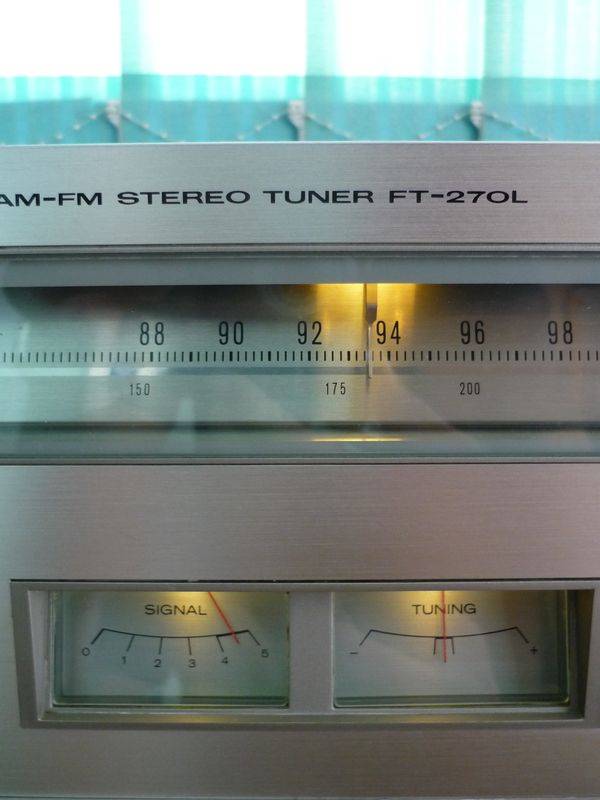

Antenne filaire en T branchée, on capte super bien, et en plus il n'y a pas d'écart, ici france musique sur le 93.5 :yes!: Pour l'éclairage il suit l'aiguille et n'illumine pas tout la façade

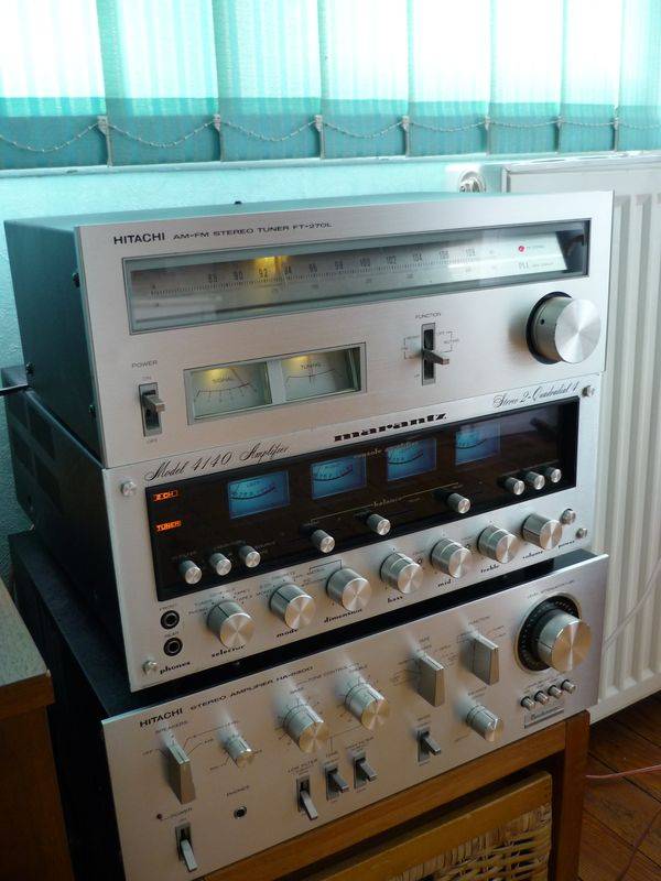

Petit détail qui a son importance:il n'est pas à la bonne taille pour aller avec l'Hitachi :pascontent: , mais il est taillé comme le Marantz de l'ami Charless33, même si un tuner Marantz lui irait mieux.

C'est deux cages je pense

le CV est un 2 cages AM (les lames les plus resserrées) et 3 cages FM ( les lames les moins resserrées forcement!) c'est en général le standard sur les tuners basiques...

C'est juste.
Les deux cages avec beaucoup de lames ont une plus grande capacité, généralement de 30 à 500pF pour les grandes ondes, petites ondes et ondes courte.
Pour la FM, il y a moins de lames avec une plus petite capacité, de 5 à 30pF au pifomètre. Sur ce tuner, ces cages sont au nombre de trois.
Plus il y a de cages, plus le filtre HF est sélectif et souvent le tuner est plus sensible.
