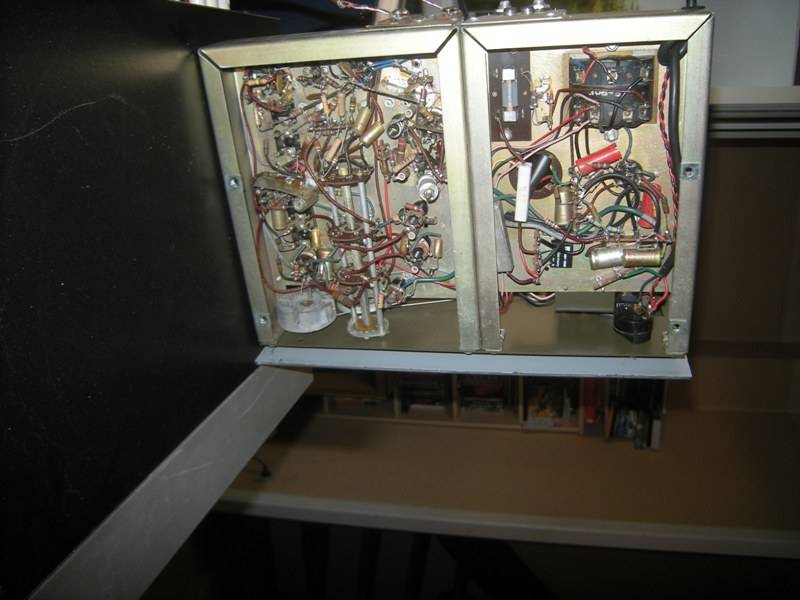

Il est arrivé ce matin, bien emballé, il est conforme à la description qu'en avait fait le vendeur, il n'a pas jugé bon de démonter les tubes ce qui m'inquiète quelque peu. D'autre part, il n'y a pas de prise au cordon d'alimentation. J'en remonte une mais les couleurs de fils ne correspondent pas aux nôtres, après avoir fait disjoncter l'appartement il daigne s'allumer, je déplace le sélecteur de tension sur 240v, les tubes rougeoient, l'antenne est branchée sur 75Hom, le tout connecté au LK48. J'ai une perte importante sur le canal droit.
J'arrête tout, démontage et repérage des tubes, examen visuel, nettoyage à la bombe, l'appareil à l'origine était vendu en mono, celui-ci est muni de son décodeur stéréo qui est une carte rajoutée, vérification du fusible.
Le problème demeure, je vais donc récupérer un autre décodeur sur un autre ampli-tuner de la marque, les choses s'arrangent.
Par contre, il capte un maximum de stations mais il est impossible de se caler précisément sur l'une d'elles, elles se chevauchent, je n'arrive pas à me caler sur FIP, ou sur Radio Classique, on les entend dans le lointain, j'ai néanmoins pu recevoir TSF presque correctement et là, il n'y a pas photo la qualité musicale est au rendez-vous.

Ce matin, je me penche sur ce vieux Monsieur en AM la réception est bonne la léquilibre des canaux est parfait.
Donc c'est en FM que le souci demeure, il est bien aligné car les stations sont bien positionnées mais il n'arrive pas à les séparer et à se positionner clairement sur l'une d'elles, j'ai essayé en 300Hom et en 75 il n'y a pas de différence notable. Je capte mieux tout ce qui est en dessous de 100MGZ au dessus c'est le fouillis complet comme si il en recevait trop, il faut préciser qu'en 1960 il y avait très peu de FM, est -ce un problème de conception ou d'usure de certains composants?

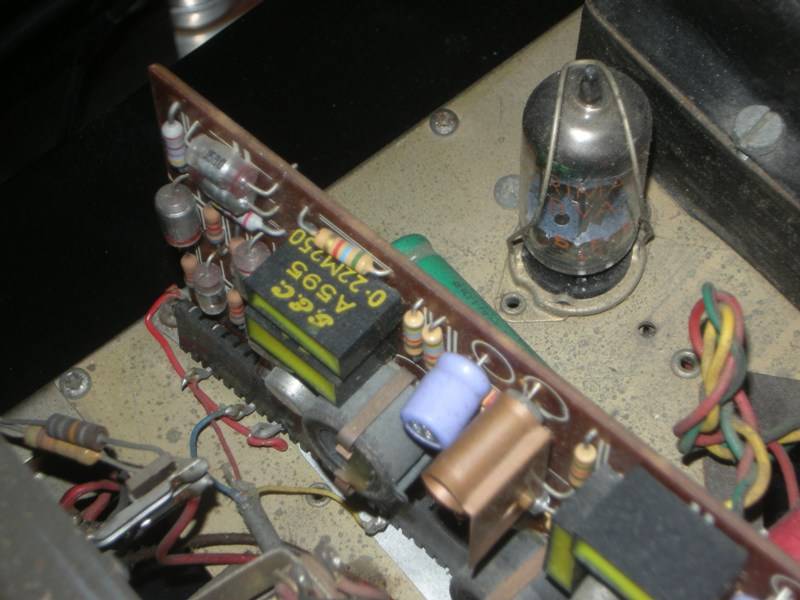

Dis moi, c'est un CI que je vois sur la carte ?
- Modératube
- Messages : 3010
- Localisation : France
Re: Tuner ARMSTRONG AM FM 223
Salut, David
Si CI = Circuit imprimé s'en est effectivement, et le Pio???
