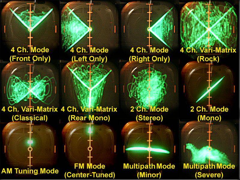

Je pense qu'il sera aussi beau d'après les photos....j'ai une petite crainte au niveau de l'oscio....car le faisceau en médiane c'est pas normal mais peut-être n'était t'il pas connecté sur l'antenne alors probablement normal....enfin nous verrons cela a l'autopsie...... voyez les photos originale de celui qui sera bientôt chez moi....
N'hésitez pas a faire vos commentaires sur les photos originales !!!

Patrick, en position ""Multipath"", cette courbe à l' oscillo est correcte....
Il serait peut-être souhaitable que tu lises le 'mode d' emploi' de cet appareil.. :cpasmoi!:

Effectivement Jean je n'y avait pas pensé !! :cool:

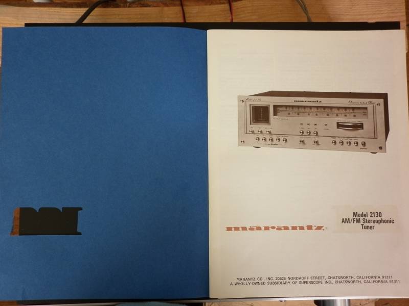

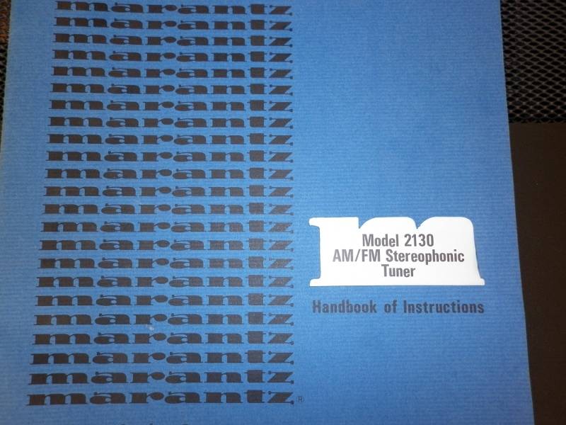

Si tu a besoin d'une copie du manuel de l'utilisateur je peut te l'envoyer

Un petit memo en image sur les differentes courbes que donne le scope...
scope use-4400.jpg (111.04 Kio) Vu 5292 fois

Merci pour l'info....très interessant !! :repect:
