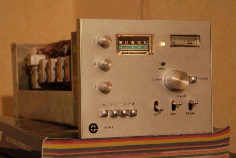

Arrivé hier pour révision, un tuner Esart-ten TS.
... les photos arrivent, patience.

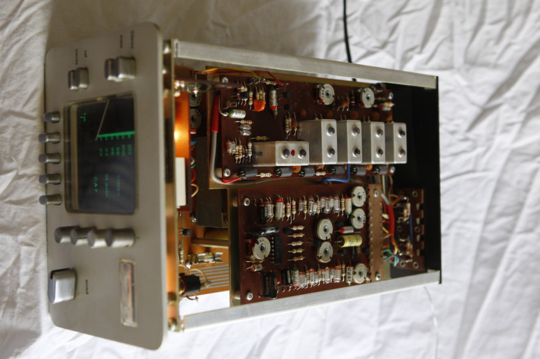

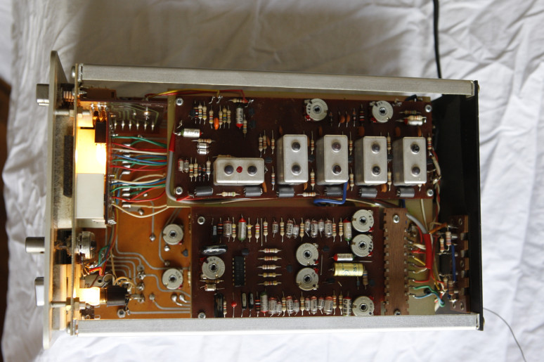

Voila c'est réparé !
Problème de connectique de la carte de décodage FM, contrôle des condensateurs au Peak ESR, probleme de soudure d'une broche qui touchait une piste proche, 1 transistor HS pour le pilotage du cadran à aiguille de fréquence (BC548B).
nettoyage des potentiomètres à la bombe à contact, calibration de l'aiguille de fréquence car l'appareil a déja été démonté et déréglé.

J'ai oublié de préciser :
- plage de fréquence 88-104 MHz
- 4 boutons de sauvegarde de stations avec potentiomètre indépendant par sauvegarde.
-sur le réglage libre, le rotatif d'accord est un potentiomètre avec un réducteur pour démultiplier la rotation soit 8 tours pour parcourir les 3/4 de tours du potentiomètre.
- cadran à aiguille pour la fréquence et cadran à aiguille d'accord de station.
