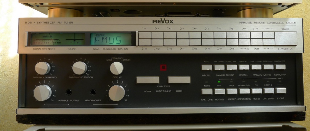

Une petite présentation de ce gros tuner REVOX B-261, sorti après le B760 (que je possède aussi), ce tuner c'est du lourd, entièrement démontable comme il se doit pour faciliter la maintenance, ce tuner est comme à l'habitude chez Revox un superbe produit, pas de souffle, une dht quasi immesurable, une belle sensibilité, bref un excellent digital, il a été entièrement recapé sur toutes les cartes, les petites capas philips étaient quasiment toutes HS, la carte alim a été entièrement recapée et réglée, des leds ont été mise en place pour le rétro éclairage des grands vumètres très lisibles, il a bien entendu été réaligné...

Une bête de course, !c'est certain !
mais j'ai encore du mal avec l'esthétique..... :spamafote:

et toutes ces fonctions ! :respect:
ça fait vraiment couteau ..........suisse. :ange:Image
bel objet et belle restauration en tout cas !
